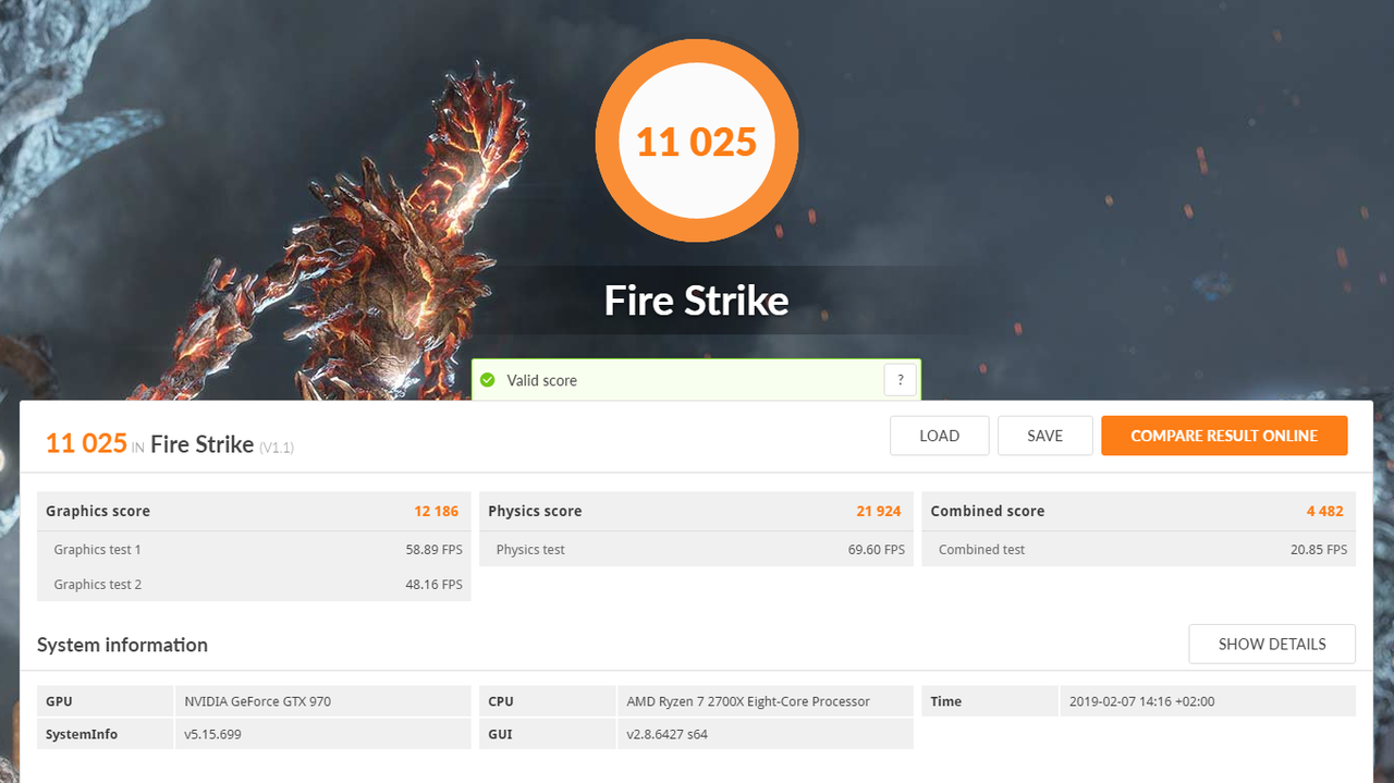

Αρα τελικα η nvidia ριχνει τις επιδοσεις στις παλιοτερες καρτες για να προωθησει τις καινουργιες? Γιατι κατι τετοια διαβαζω και τρελαινομαι. Ενω βλεπω το ακριβως αντιθετο.
1 ώρα πριν, akoinonitos είπε
Δεν κολλαει στο νημα αλλα με τους τελευταιους drivers πηρα αρκετα στο firestrike wtf? :blink:
gtx.png.2c84a7ef5baf2588463f8c3e5aad4b67.png540568865_fsstock.png.6a00f653c5df212853594ca3f68bbdd7.png
Στο Guru3d ποσταρει το total score bro.... και όχι το graphic score.....

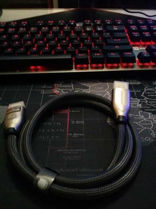

Ηρθε το τουμπανιασμενο Display Port της Ugreen σημερα οποτε εχουμε δοκιμες G Sync αργοτερα με Pascal κάρτα. Θα δοκιμασω και CRU να δω αν γινεται να πεσει το range και πιο κατω απο τα 40
πιστευω οτι το 90% του κοσμου πλεον εχει αυτο το mousepad 😂
4 λεπτά πριν, noFEARgr είπε
Ισχύει φίλε μου. Βγαίνει σε 3 διαστάσεις πήρα το μεγαλύτερο 90x40 το έχω ευχαριστηθεί.

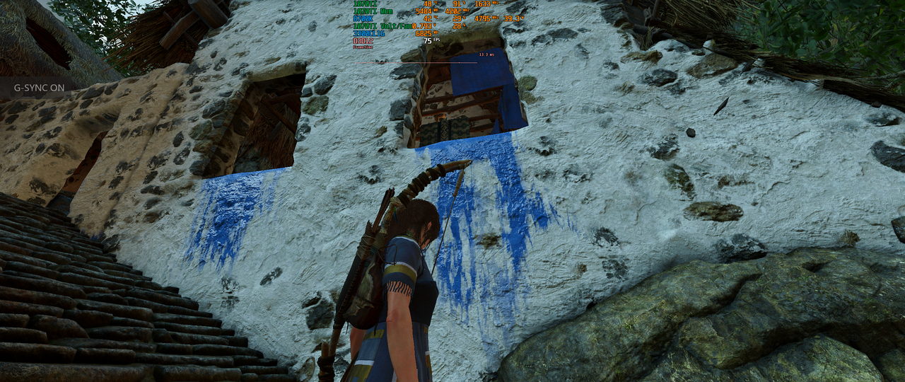

Πολυ καλα νεα για το G sync καρτα freesync οθονη.
Ενεργοποιησα το freesync στην οθονη εβαλα απο το control panel το gsync και εβαλα και το indicator για να ξερω αν ειναι ενεργο η οχι. Εβαλα 50% limit στην καρτα και εριξα τα ρολογια ωστε να πεσει απο τα 75 και να δω τι γινεται. Ιδου το αποτελεσμα.
Το vsync το εχω ενεργο κανονικα παραλληλα με το gsync. Στη δευτερη εικονα που γραφει 65fps παει νερακι χωρις να καταλαβαινω οτι επεσα απο τα 75. Πριν με το vsync αν επεφτα στα 73-74 υπηρχε stuttering στα 37fps τωρα εξαφανιστηκε. Στο riva tuner εχω βαλει cap στα 75.
Οποτε δουλευει αψογα και ας μην ειναι gsync compatible το monitor. Πολυ ευχαριστημενος και απο το καλωδιο της Ugreen εξαιρετικη η ποιοτητα του. CRU αυριο.
