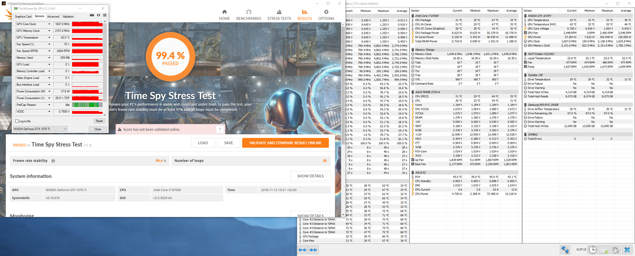

Για να ειμαστε και εντος θεματος.
Μετα απο 20 λεπτα time spy stress test με την καρτα κολλημενη στο 99% και τη συχνοτητα απο 2088 μεχρι 2138 με 70% ανεμιστηρες η θερμοκρασια peakare στα τελευταια 3 loops στους 52 βαθμους. Πανω απο 52 δεν πηγε σε καμια στιγμη. Nα πω οτι τα corsair ML που εχω στο κουτι βαραγαν υπερωριες εβγαζαν απιστευτη ποσοτητα αερα απο το κουτι με αποτελεσμα το κουτι μεσα να παραμενει απιστευτα κρυο. Δηλαδη δεν ειναι μονο η καρτα αλλα και το airflow του κουτιου παιζει τεραστιο ρολο στις θερμοκρασιες.

Ειμαι σιγουρος οτι στο συγκεκριμενο review δεν εχουν 70% ανεμιστηρες. Max 40-50 να τους εχουν. Ετρεξα 20 λουπες 20 λεπτα η καρτα στο τερμα και παρεμεινε κρυα μιας και εβαλα το χερι πανω να δω. Το benchmark με κλειστο κουτι προφανως. Στο 70% κανουν θορυβο αρκετα 2500 στροφες.
Και μένα για την Trio τα sites αναφέρουν 70-71C αλλά παίζει μεταξύ 64-66C με OC και δεν ακούγεται τίποτα. Ξαναλέω ότι αυτό έχοντας το P400s που έχει κακό airflow.
Ναι τα sites λογικα η τεσταρουν με τελειως stock ανεμιστηρες που δουλευουν ισα ισα η εχουν πολυ κακο airflow στο κουτι αν και το guru τεσταρει χωρις καν κουτι. Δεν ξερω παντως τι παιζει οι θερμοκρασιες αυτες ειναι. Με αθορυβους ανεμιστηρες στα παιχνιδια και 2050 1volt παιζει στους 53-54 βαθμους με ανεμιστηρες κουτιου επισης στις 600 στροφες τελειως αθορυβοι και αυτοι. Αν τους παω στις 1000 στροφες η θερμοκρασια παει 50-51 με vsync παντα ομως.

Βρε συ, στο είπα και στο δίπλα θέμα, αυτοί μετράνε στοκ με ανεμιστήρες στο 37% / 1300 στροφές.... με κριτήριο τον θόρυβο πρωτίστως δηλαδή και όχι την θερμοκρασία.
Ε στο 70% που είναι διπλές στροφές σχεδόν (2500) λες να μην πέφτει 10°-15°; Μιλάμε για κάρτα 170w με ψύκτρα από κάρτα 250w.
Στο 37% πανω απο 60 θα πηγαινε σιγουρα η θερμοκρασια. Ειναι τελειως αθορυβη ομως. Αν σκεφτουμε οτι μια 480 καποτε δουλευε στους 90 βαθμους συνεχεια χωρις θεμα και οι pascal εχουνε ακομα μεγαλυτερες ανοχες και μονο που μιλαμε για τετοιες θερμοκρασιες ενω και 70 να δουλευε συνεχεια δεν θα ειχε ποτε θεμα ειναι καθαρα στο ψυχολογικο και να δουμε τα ορια. Με 100% ανεμιστηρες και ετοιμη να απογειωθει πιθανως να εβλεπα max 45 46 βαθμους πχ αλλα οκ τι να το κανω. Παιζουμε τα παιχνιδακια μας χαιρομαστε τον υπολογιστη μας και δεν θελει και πολυ ψειρισμα με τις θερμοκρασιες. Εχουμε ενα τελειως αθορυβο συστημα το οποιο ξεσκιζει στο gaming.

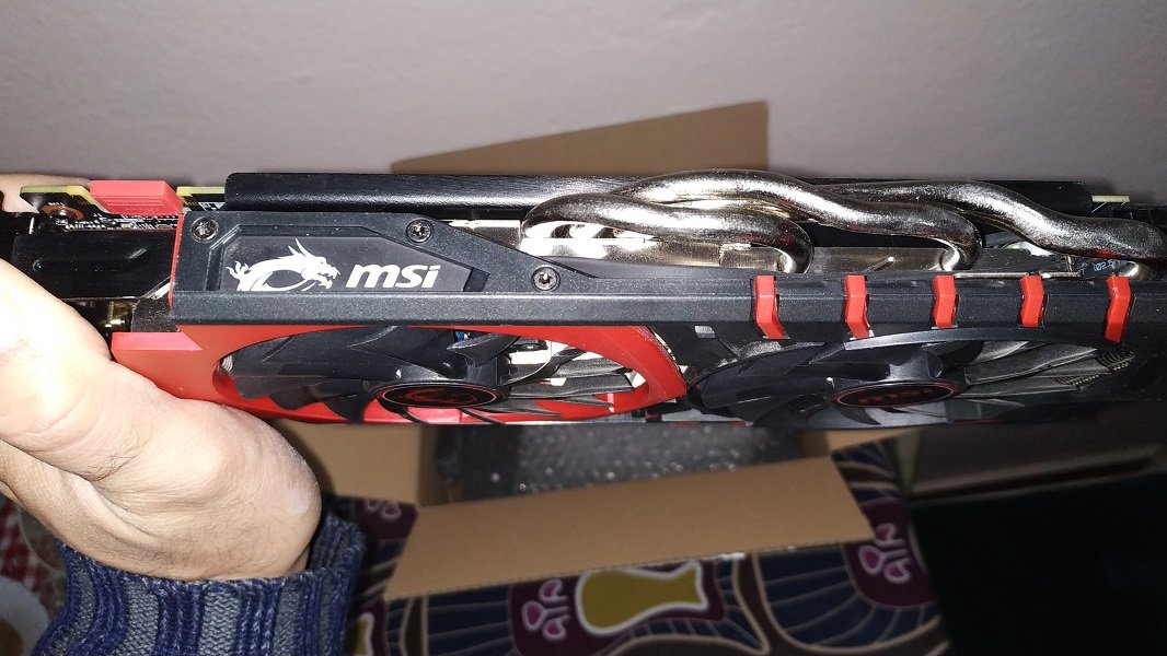

Έτσι για αλλάγή, αυτή ήρθε, μπήκε και πλέον μπορούμε να ξαναπαίξουμε λιγάκι. Δωράκι από 1 φίλο από Γερμανία στο www.gamingtribe.com.
MSI GTX 960 2G
