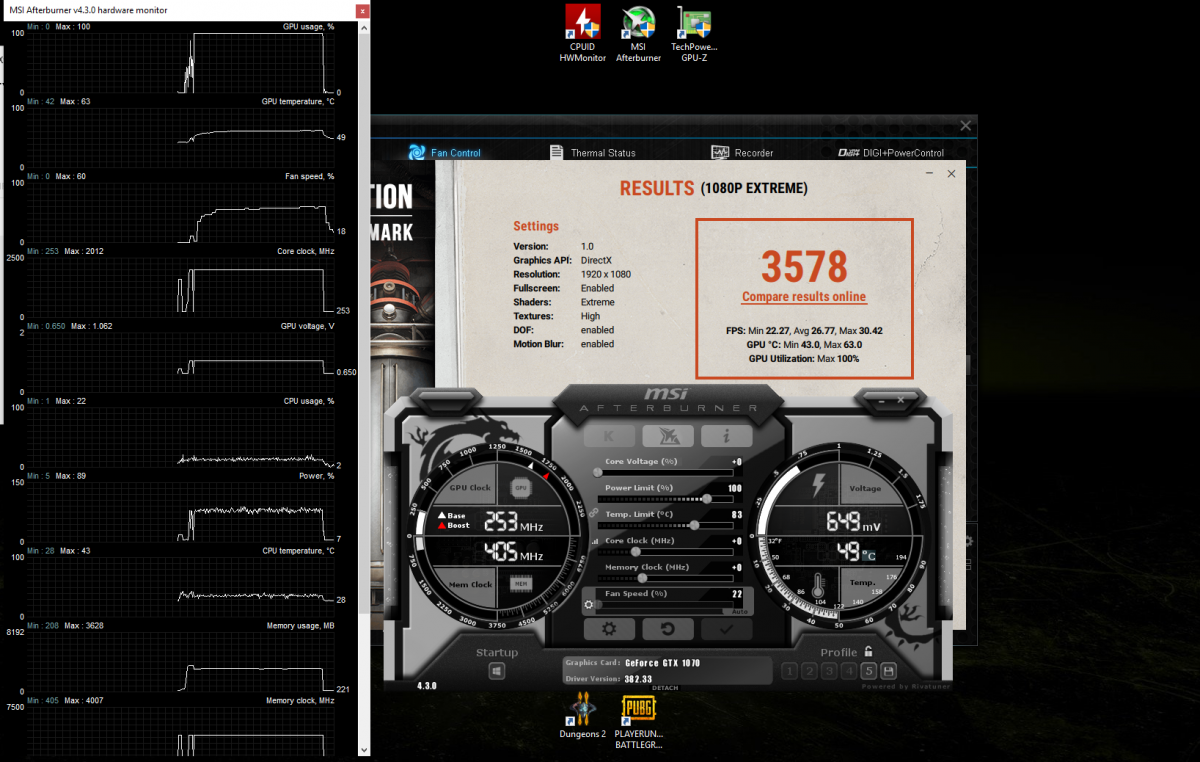

Αν το κανω αυτο για καποιο λογο παει στα 1961 ολα τα σημεια και τρεχει μονιμα εκει ακομα και σε idle.
Ναι το κανεις δυο φορες για να κάνει downclock. Ουσιαστικά με το L διαλέγεις το bin που θέλεις και το κανεις set ως default.
Ναι τωρα κατι γινεται.
Για καποιο λογο βεβαια παλι μου πεταει τα 1961.
Αφου επιμενει το βαλα με 0.943 στα 1961 και θα δοκιμασω ενα furmark να δω.
Εαν ειναι οκ στο furmark,απλα συνεχιζω να κατεβαζω ταση μεχρι να δω artifacts?και μετα παω ενα κλικ πανω και το αφηνω?
Παντως αν κραταει τα 1961 καλα ειναι.
Συνηθως εκει επαιζε και στοκ,αλλα με παραπανω ταση.Εκτος απο mass effect που πεφτε στα 1860.
Δε το εχω και προχειρο να το δοκιμαζα.
Εβαλα το bench του wildlands γιατι με furmark βαραει power limit αβερτα και δε φτανει καν αυτες τις συχνοτητες  :P
Το εβαλα στα 0.931 στο 1974.
Οταν περναει 73 βαθμους θερμοκρασια πεφτει 1962 αλλα γενικα τα κραταει σταθερα αυτα και συμφωνα και με το log του gpu z με σταθερη και τη ταση.
Θα τη κρατησω εκει τωρα να δω και τι διαφορα θα εχει στη θερμοκρασια και βλεπουμε.
Και για να συμπληρωσω στον αγωνα μου.
Γενικα η curve που οριζεις ειναι για τη θερμοκρασια που εχει εκεινη την ωρα.
Στην 1070 μου τουλαχιστον εχει 3 σκαλια.
1 μεχρι τους 60,2ο μεχρι 73 και μετα το 3ο.
Αναλογα σε ποια θερμοκρασια εισαι την ωρα που σκαλιζεις το curve,αυτες ειναι οι συχνοτητες που οριζεις.Απο σκαλι σε σκαλι στη δικια μου εχει 12ΜΗz διαφορα.
Πχ ηταν στους 61,εβαζα να ναι 2000 η συχνοτητα,ε οταν εφτανε 73 πηγαινε 1987 ενω στους 58 πηγαινε 2012.
Τωρα θες να κρατησει αυτα τα 2000 που εβαλες?
Ε αν βαραει power limit τοτε κοβει.Τοτε η κοβεις συχνοτητα η αν μπορει να παιξει με αυτη τη συχνοτητα σε χαμηλοτερη ταση,κοβεις ταση.
Εβαζα του war thunder το bench ,γιατι παρατηρησα οτι εφτανε power limit με 2000 στο 0.95.
Η καρτα σηκωνε τα 2000 και με χαμηλοτερη ταση οποτε εφτασα στα 0.9 οπου εκει που εβλεπα tdp 111% με το ζορι πλεον 100%.
Αρα με την ιδια αποδοση 10% λιγοτερο tdp,not bad.
Στο bench του gpu-z παλι το ιδιο,10% κατω.
Οντως μετραει η φαση.
Παντως μπερδευει η φαση με το power limit και καλο ειναι να μη το χτυπας γιατι πανε περιπατο οι συχνοτητες και οι τασεις που οριζεις.

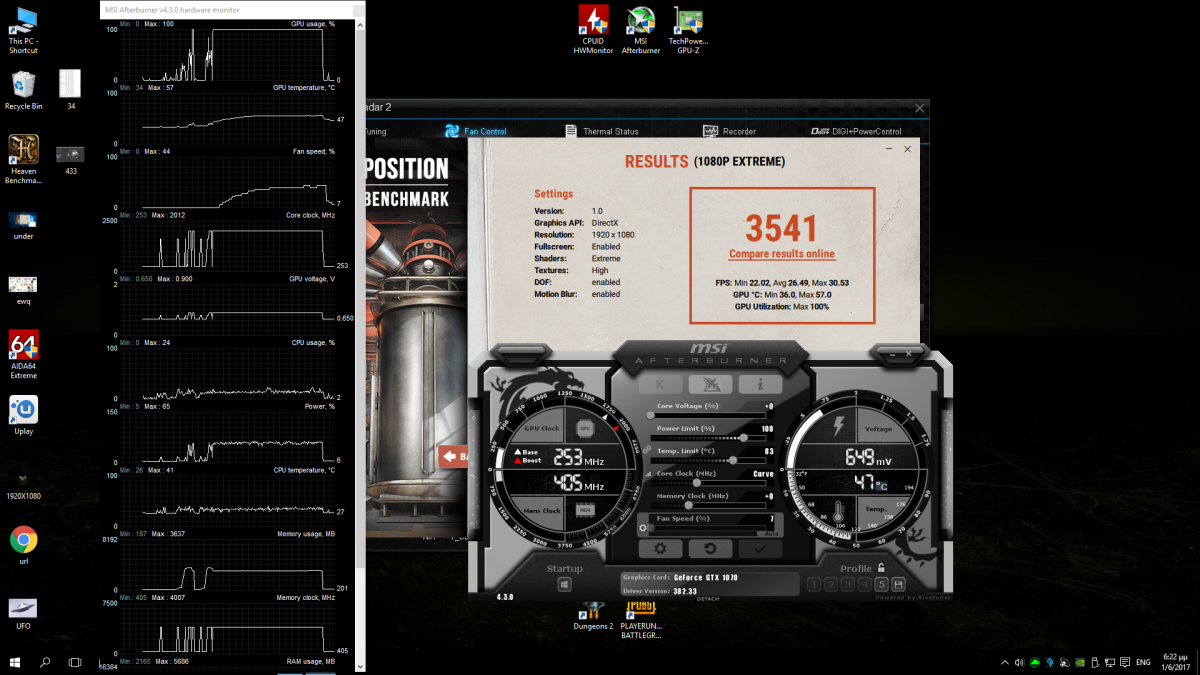

Για μενα πολυ καλο αυτο με το undervolt κ μπραβο στον Spartan που το μοιραστηκε μαζι μας...  :P
Εμενα με 0.900 κραταει ιδια ρολογια κ το οτι επεσε η καρτα 5-6 βαθμους απο το πουθενα με ιδια κλοκια οπως πριν εμενα αυτο μου φτανει
Θα δω μηπως μπορω να το μειωσω κ αλλο τα volt  κ ποσα κλοκια φτανει με το 0.900 π δν νομιζω να ειναι κ πολλα..
μαματα ολα στην καρτα εκτος απο fan curve που κ στα 2 τεστ ειναι το ιδιο ακριβως...

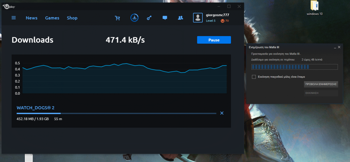

Παιδια εχω μια απορια, μπορει καποιος να μου πει, εφοσον εχω ρυθμησει στο nvidia inspector ''prefer maximum perfomance'' δηλαδη να τρεχει στα φουλ η gpu αλλα μονο σε συγκεκριμενα games και οχι σε global profile, υπαρχει πιθανοτητα την ωρα που ανοιγω το game αλλα χωρις να παιζω απλα για να κανει download καποιο update οπως στα screenshot που εχω ανεβασει να μου δουλευει και τοτε στα max η gpu ή μονο οταν τρεχω το game κανονικα συμβαινει αυτο?
