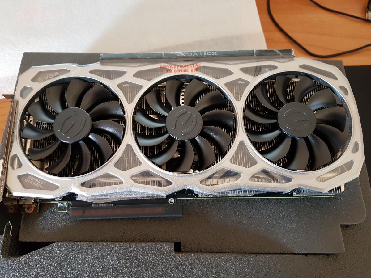

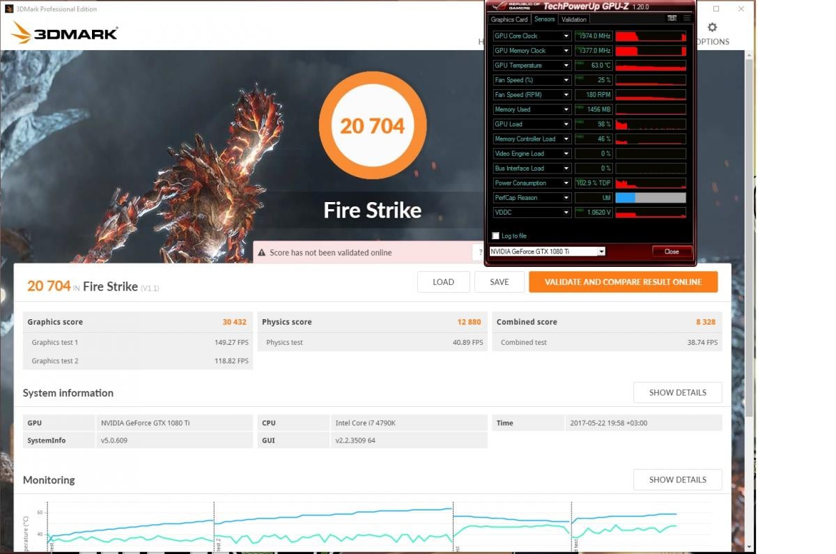

Ήρθε το τέρας...
αθόρυβη και καθόλου coil whine.
Με θερμοκρασία δωματίου 22 βαθμούς έχει 30 σε Idle και max 63 σε ένα 3d mark που έτρεξα...αυριο θα πέσει περισσότερο πείραγμα

Ήρθε το τέρας...
Apo που εκανες την αγορα φιλε??
Απο EVGA EU...
Προπαραγγελια απο 28/3
Ωραιος..μεγιες το μαναρι :P
Για μενα ειναι απο τις ομορφοτερες 1080τι
