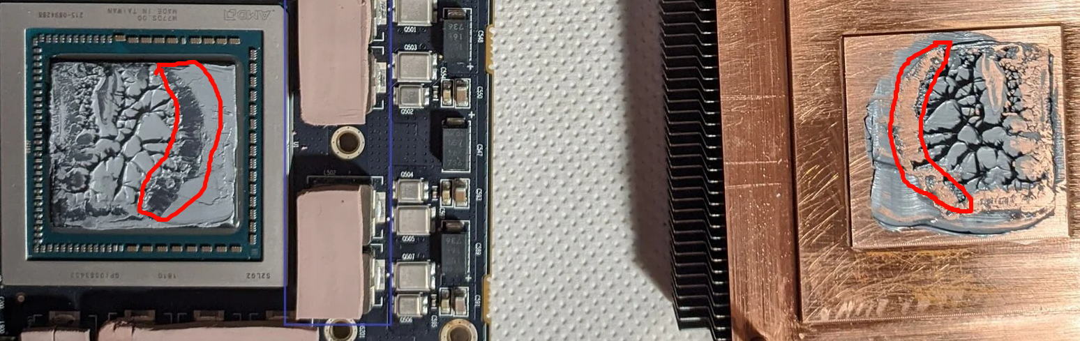

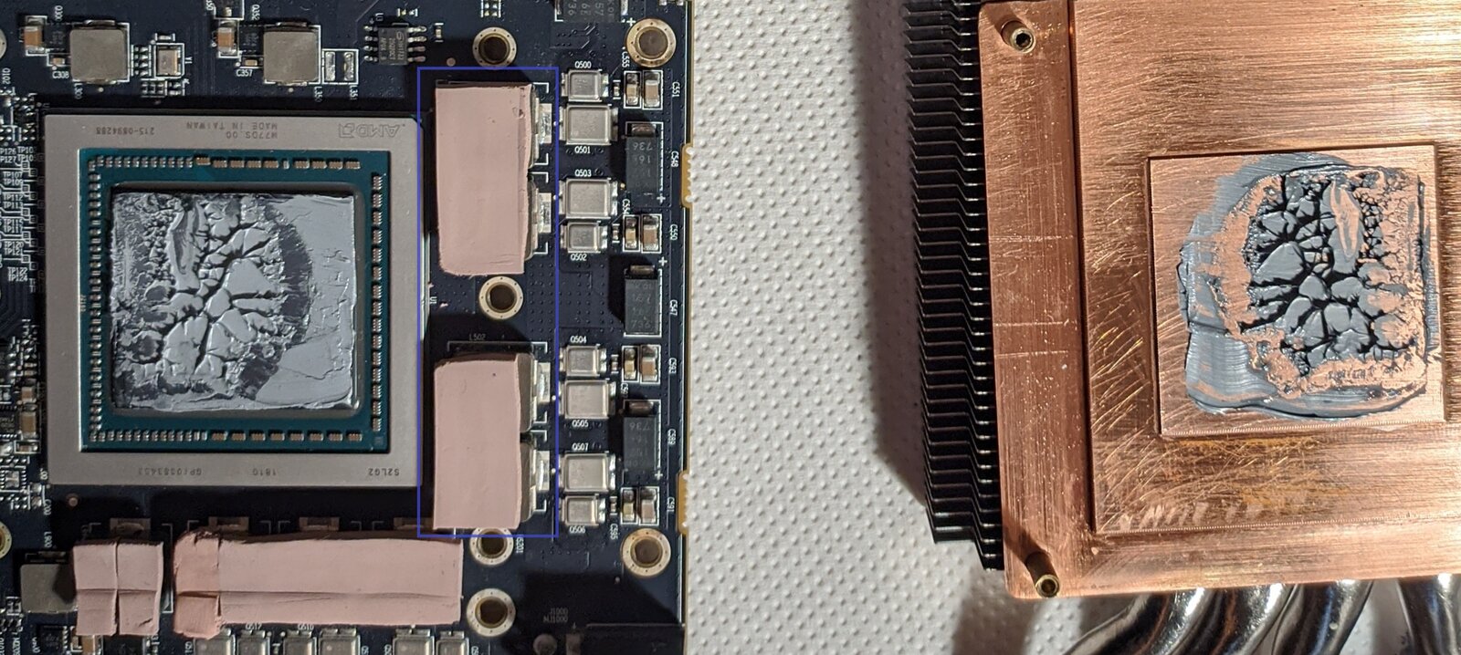

Τα pads που πιέζονται πολύ αποτρέπουν το pcb να ακουμπήσει και στα υπόλοιπα pads σωστά. Θα σου συνιστούσα να κατέβεις στο 1mm pad.
Όσο μικρότερη απόσταση από την ψυκτρα τόσο μεγαλύτερη απαγωγή θερμότητας. Το pcb δεν είναι non flexible. Μπορεί εκεί που σφίγγει η βίδα να πατάει καλά αλλά δεν σημαίνει ότι και η γύρω επιφάνεια θα έχει το ίδιο πάτημα. Δεν σημαίνει ότι επειδή το πιέσεις με το χέρι θα μείνει εκεί που το πιέσεις και αφού το αφήσεις.
Απο τις φωτό καταλαβαίνω ότι τα pad είναι κάπως σκληρά και δεν συμπιέζονται ιδιαίτερα. Επίσης όταν ζεστενεται το pcb αλλάζει η μορφή του και διαστέλλεται σε κάποια σημεία. Ειδικά αυτά τα σημεία αν δεν γίνει γρήγορα η απαγωγή θερμότητας θα διαστέλλουν και άλλο και θα προκαλέσουν μεγαλύτερη απόσταση άρα και υπερθέρμανση. Με λεπτότερα pad θα έχεις πιο γρήγορη αποβολή θερμότητας.
Το ότι τα χοντρητερα pad ακουμπάνε καλύτερα δεν σημαίνει ότι αποβάλλουν την θερμότητα το ίδιο γρήγορα.
ΥΓ. Κάτι αποτρέπει να πατήσει καλά η ψυκτρα στην gpu. Αυτήν την εντύπωση έχω από τις φωτό με το μπλε πλαίσιο και από τον καθαρό χαλκό. Ίσως χρειάζεται περισσότερη πάστα αλλά κάτι μου λέει ότι κάποιο pad κρατάει σε απόσταση την ψυκτρα. Στο σφίξιμο των βιδών θα γίνεται με κατεύθυνση από μέσα προς τα έξω. Δηλαδή πρώτα σφίγγεις τις βίδες που είναι προς την gpu και μετά τις περιμετρικές.

3 ώρες πριν, atheatos είπε
Aν δεις πιο πίσω τις αρχικές, μόλις ξεβίδωσα την κάρτα, είχαν πιεστεί παντού πολύ περισσότερο...εδώ, στο μπλε πλαίσιο της επίμαχης, δεν έχει καν ακουμπήσει κάτι πάνω τους.
Εκεί, ήταν με Pads 1mm (αυτά που εγώ έβαλα, όχι τα "μαμά") και στις δύο πλευρές...για να κατέβω θα πρέπει να βάλω 0.5 στο άλλο
Ίσως είναι αυτό που λες, ότι είναι πιο ασυμπίεστα αυτά που έχω βάλει, οπότε δημιουργείται αυτό το θέμα.
Ετοιμάζομαι τώρα να ξεκουμπώσω πάλι, να δω τι γίνεται από θερμαγώγιμη (γιατί κατά 99% δεν έβαλα αρκετή χτες) και ανάλογα θα πράξω.

Να είναι στα καλά του ο πυρήνας (να φτάνει, τελικά, η πάστα) και πάλι να μην πατάει κάτι-κάπου σωστά?

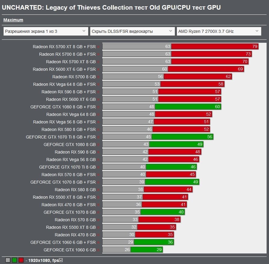

Το αποκορύφωμα είναι το Uncharted.
Τι είναι αυτό; AMD sponsored;
52% ταχύτερη η RX580 από τη 1060.
Είναι πάνω και από τη 1070 και πλησιάζει 1070Ti. 🤣
Κάτι δεν πάει καλά με αυτό το παιχνίδι.

14 λεπτά πριν, kkatzos είπε
E  αφού είναι στη λίστα
