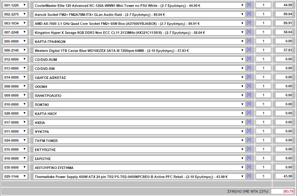

 Από Θεσσαλονίκη Visionstudio.gr  qTZ8E2v.png .Είναι ποιοτικό , βγαίνει και πιο φθηνό με κόψιμο στην μητρική,cpu,ssd,κουτί κοντά στα 300€ αλλά εφ'όσον έχεις περιθώριο είπα να στο κάνω έτσι.Αν θες και το 300άρι€ πες μου.

Ο ssd είναι που κάνει όλη την διαφορά.Πλέον δεν είναι ακριβοί μην σε τρομάζει η ιδέα ότι επειδή είναι απλό σύστημα ο ssd παραπάει ;-) Ίσα ίσα του δίνει άλλο αέρα. Σου παραθέτω και την σύνθεση των 300€ αφού σου φάνηκαν κάπως πολλά τα προηγούμενα.Σε καλύπτει πλήρως γι αυτά που ζητάς .Πάλι Visionstudio.gr xU0EWgL.pngΑλλαγή σε Cpu , κουτάκι και αφαίρεση σκληρού και προσθήκη μεγαλύτερου SSD.Αυτά :-)
Καλημερα. Η αληθεια ειναι οτι δεν χρειαζεται με τιποτα τοσο χωρο, Και θεωρώ τον ssd περιτο σε αυτο το συστημα αλλα μου εδωσες μια πολυ καλη ιδεα. Για το ποια parts θα πρεπει να κοιταξω. Απο amd υπαρχει καποια προταση, η να μην κοιταξω καν?
σε AMD υπαρχει,  αλλα..... θα ειναι πολυ πιο δυνατο απο αυτο που χρειαζεσαι....!!!
αν εισαι διατεθειμενος...... κοιτα ενα ΜΙΝΙ ΙΤΧ συστημα με AMD
αυτο το συστημα το εκανα ολιγον δυνατο, για πολλαπλες χρησεις, ακομα και για κανα παιχνιδι (αν ποτε.......!).
μπορει να μπει ενας φθηνοτερος 7400 2πυρηνος, αλλα θεωρω την διαφορα τιμης υπερ του 7600, γι αυτο εβαλα τον 4πυρηνο..!
μπορεις αν δεν χρειαζεσαι χωρο, να αντικαταστησεις τον HDD με SSD και να ειναι πολυ πιο γρηγορο το μηχανημα..!!
μνημη δεν βαζω ποτε πλεον 4αρα, καθως τα ενσωματωμενα γραφικα δεσμευουν ενα μερος, για δικη τους χρηση. οποτε καλυτερα 8gb, για να μην "μπουκωνει" το συστημα..!!!
με μερικες αλλαγες μπορει να μειωθει το κοστος, και ειδικα αν παμε σε Micro ATX μητρικες, που ειναι πολυ πιο φθηνες...!!!

Σε συνδυασμο των συνθεσεων σας εφτιαξα την παρακατω

Οι μνήμες πρέπει να είναι 2133mhz οπότε κοίτα κάποιες άλλες.Επίσης ο σκληρός είναι ελαττωματικός με 7€ παραπάνω παίρνεις αυτόν που σου πρότεινε ο Cadbik.
Με τις αλλαγες

Μια χαρά είσαι έτσι πανέτοιμος, απλά είναι λιγάκι too much γι αυτά που ζητάς(εκτός αν έχεις κατά νου να παίζεις και κανένα παιχνιδάκι τότε εντάξει :ph34r: :devil: )
Σε αυτά τα APU πληρώνεις τα μισά λεφτά για το κύκλωμα γραφικών που για την δουλειά που αναφέρεις θα κάνει 0 διαφορά,πληρώνεις δηλαδή αρκετά παραπάνω για μηδέν όφελος.
Η αληθεια ειναι οτι μπορει να μην χρησιμοποιησουν ποτε τη παραπανω δυναμη στα γραφικα, ομως φοβαμαι πολυ να προτεινω στο ετος 2015 διπύρηνο intel. Και οπως ειπα ο υπολογιστης το πιο πιθανο ειναι να μην αναβαθμιστει ποτε. Θα ηταν σωστη επιλογη ο pentium?
η μητρικη με το κουτι δεν ταιριαζουν...!!
το κουτι παιρνει ΜΟΝΟ  mini ITX μητρικες..!  ΟΧΙ  microATX...!!!
σου ειπα εξ' αρχης οτι σε AMD θα παρεις πολυ πιο δυνατο συστημα..!   αλλα για την χρηση που θα κανει.... ειναι TOO MUCH..!
αν οπως λες, δεν αναβαθμιστει ποτε, τουλαχιστον θα εισαι σιγουρος οτι θα κρατησει πολλα χρονια περισσοτερα, απο celeron-pentium ...!!!!     και η διαφορα τιμης πιστευω τα αξιζει..!!
αλλιως μπορεις να σκεφτεις και το αλλο.   να παρεις τωρα ενα celeronακο με την μητρικη του, το οποιο θα κοστισει αρκετα λιγοτερα, και ΑΝ και ΟΠΟΤΕ υπαρξει αναγκη αλλαγης, παιρνεις τοτε τα αντιστοιχα, ωστε να ανανεωθει το συστημα.

H μητρικη δεν ταιριαζει με το κουτι,θες mini itx μητρικη http://www.e-shop.gr/mitriki-asrock-fm2a78m-itx-retail-p-PER.528734
