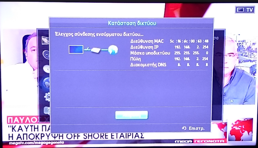

ciubiuniau Δημοσ. 27 Αυγούστου 2015 Δημοσ. 27 Αυγούστου 2015 γεια σας παιδια,εχω πολλα χρονια να μπω στο φορουμ σας και χρειαζομαι τη βοηθεια σας εχω μια TV SAMSUNG UE40EH6030.θελω να τη συνδεσω στο ιντερνετ μεσω καλωδιου ethernet. tτο ρουτερ στο οποιο προσπαθω να τη συνδεσω ειναι ενα NETFASTER IAD και ειναι το δευτερο μου ρουτερ στο οποιο εχω απενεργοποιησει το DHCP . συνδεω το καλωδιο ethernet απο το ρουτερ στη TV αλλα δεν μπαινει στο ιντερνετ.προσπαθω να βαλω μονος μου ip adress,subnet mask κτλ. αλλα κατι κανω λαθος στη διαδικασια..στη φωτο δειχνει οτι η TV βλεπει το ρουτερ αλλα δεν μπορει να συνδεθει στο ιντερνετ, μπορειτε να μου πειτε τι πρεπει να κανω? ειμαι κι ασχετος με δικτυα,οποτε καταλαβαινετε το παιδεμα μου ευχαριστω προκαταβολικα
ParganMan Δημοσ. 27 Αυγούστου 2015 Δημοσ. 27 Αυγούστου 2015 Καταρχήν έχεις βάλει ίδια πύλη και ίδια διεύθυνση IP. Διεύθυνση IP είναι η διεύθυνση που θα έχει η TV. Πύλη είναι η διεύθυνση του ρούτερ σου (Δοκίμασε το 192.168.2.1) Σίγουρα το δεύτερο ρούτερ παίρνει ιντερνετ? Γιατί να μη το συνδέσεις απευθείας επάνω στο αρχικό ρούτερ?
ciubiuniau Δημοσ. 27 Αυγούστου 2015 Μέλος Δημοσ. 27 Αυγούστου 2015 παιρνω ασυρματο ιντερνετ απο το δευτερο ρουτερ,οποτε λογικα εχει ιντερνετ,σωστα? η διευθυνση του ρουτερ μου ειναι http://192.168.2.254/,σαυτην μπαινω και κανω ρυθμισεις.θα δοκιμασω παντως την 192,168,2.1 που ανεφερες. δεν μπορω επανω στο αρχικο ρουτερ,ειναι πολυ μακρια.. thanks
ParganMan Δημοσ. 27 Αυγούστου 2015 Δημοσ. 27 Αυγούστου 2015 Οκ. Άρα θα βάλεις Διεύθυνση IP την 192.168.2.10 Μάσκα υποδικτύου 255.255.255.0 Πύλη 192.168.2.254 Λογικά θα δουλέψει.
ciubiuniau Δημοσ. 27 Αυγούστου 2015 Μέλος Δημοσ. 27 Αυγούστου 2015 Οκ. Άρα θα βάλεις Διεύθυνση IP την 192.168.2.10 Μάσκα υποδικτύου 255.255.255.0 Πύλη 192.168.2.254 Λογικά θα δουλέψει. OK,πραγματικα σ ευχαριστω για τη βοηθεια. δε μπορω να το δοκιμασω ομως τωρα δυστυχως αλλα σε καμμια ωρα γιατι πρεπει να φυγω.θα ξαναγραψω με νεα..

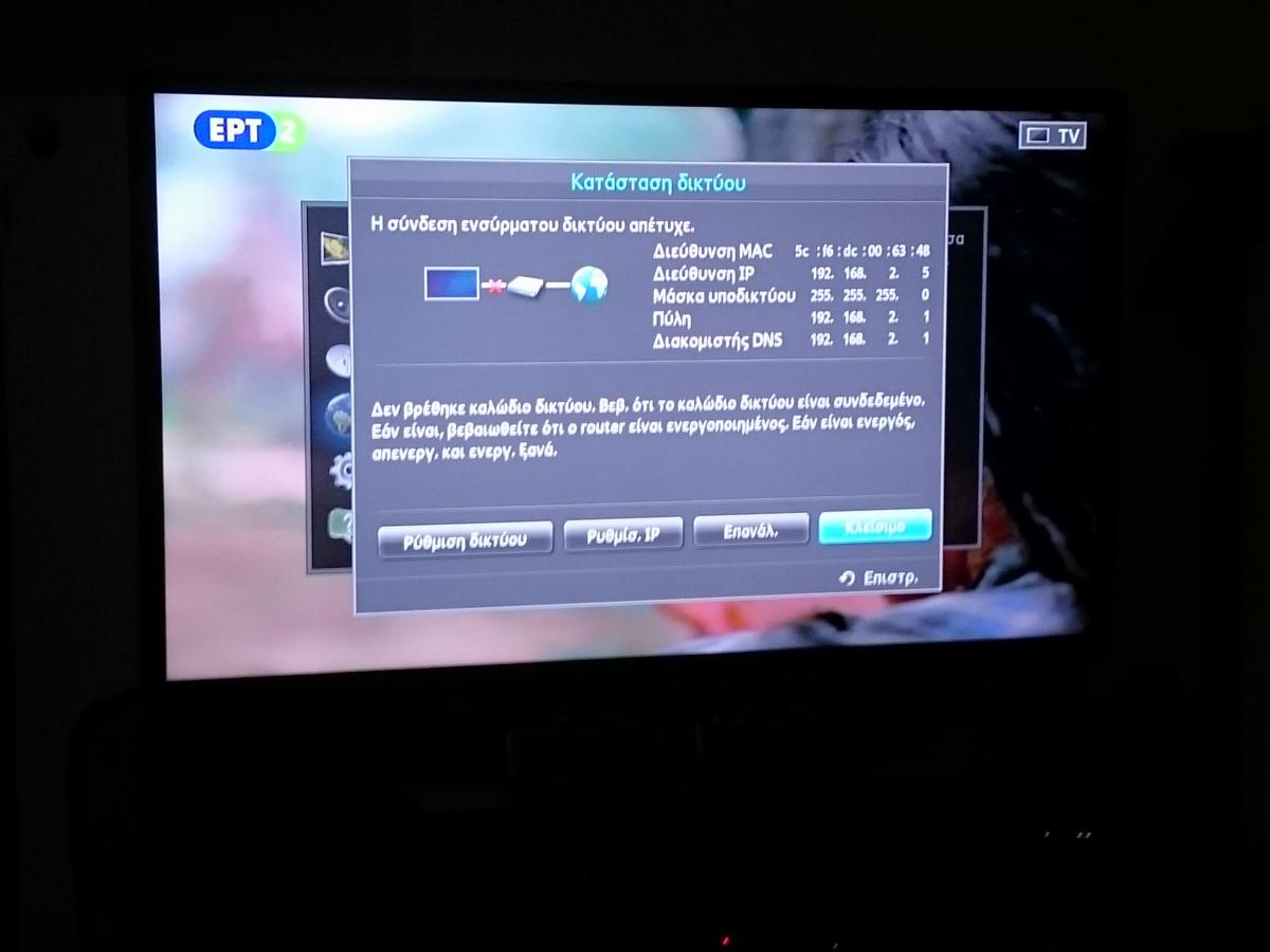

ciubiuniau Δημοσ. 28 Αυγούστου 2015 Μέλος Δημοσ. 28 Αυγούστου 2015 Εστω το 1ο Router εχει Ip 192.168.1.1 το DHCP το εχεις ενεργοποιημένο με ευρος διευθυνσεων 192.168.1.3 ~254 και gateway 192.168.1.1 Στο 2ο Router βαζεις IP 192.168.1.2 απενεργοποιεις το DHCP και το UPNP, βάζεις να δουλεύει σε Bridge mode και gateway βαζεις 192.168.1.1 στην tv στο αυτοματο θα τα δει μονο του, αν οχι βαζεις IP 192.168.1.3 μασκα: 255.255.255.0 πυλη : 192.168.1.1 και DNS το DNS του ISP σου το οποίο μπορείς να το δείς απο το 1ο Router ή βάζεις το 192.168.1.1 Εστω το 1ο Router εχει Ip 192.168.1.1 το DHCP το εχεις ενεργοποιημένο με ευρος διευθυνσεων 192.168.1.3 ~254 και gateway 192.168.1.1 Στο 2ο Router βαζεις IP 192.168.1.2 απενεργοποιεις το DHCP και το UPNP, βάζεις να δουλεύει σε Bridge mode και gateway βαζεις 192.168.1.1 στην tv στο αυτοματο θα τα δει μονο του, αν οχι βαζεις IP 192.168.1.3 μασκα: 255.255.255.0 πυλη : 192.168.1.1 και DNS το DNS του ISP σου το οποίο μπορείς να το δείς απο το 1ο Router ή βάζεις το 192.168.1.1 το δοκιμασα και το πετυχα στιγμιαια το 1ο μου ρουτερ εχει ip 192.168.2.1,το DHCP το ενεργοποιησα σε 192.168.2.3-254 και εβαλα gateway 192.168.2.1 στο 2ο ρουτερ εβαλα ip 192.168.2.2,απενεργοποιησα DHCP και UPNP,δεν καταφερα να το βαλω σε bridge mode και gateway εβαλα 192.168.2.1. δοκιμασα την TV αυτοματα,δεν δουλεψε. χειροκινητα δοκιμασα ip 192.168.2.3,μασκα 255.255.255.0,πυλη 192.168.2.1 και DNS 192.168.2.1 γιατι δεν καταφερα να βρω το DNS του ISP. χειιροκινητα δουλεψε ip 192.168.2.4 , >> >> >>,αλλα μονο για λιγο.συνδεθηκε κι αποσυνδεθηκε. δοκιμασα και αλλες ip ως 192.168.2.10 αλλα δεν συνδεθηκε ξανα,εκανα restart tv και ρουτερ αλλα δεν.. παρατηρησα οτι καποιες στιγμες αναβε και τριτο λαμπακι στο ρουτερ,ενω φυσιολογικα αναβουν 2,θεωρησα καλο να το αναφερω κι αυτο
tonis22pap Δημοσ. 28 Αυγούστου 2015 Δημοσ. 28 Αυγούστου 2015 στο 2ο router θα κανεις το setup wizard και θα επιλεξεις bridge dhcp. το DNS του παρόχου σου θα το βρεις sto 1o σου Router κάπου που θα λέει internet ...... ααα αλλαξε και κανα καλώδιο...παιζει να εχει θεμα...μου εχει τυχει. Επισης δοκιμασε και αλλη θυρα και βγαλε και τα τροφοδοτικα απο τα ρουτερ και ξανα βάλτα και αστα για κανα 2 λεπτο να συγχρονισουν και μετα ανοιξε την tv σου ( στην φώτο σου αυτό λεει παντως'δεν βρεθηκε καλώδιο δικτυου')
