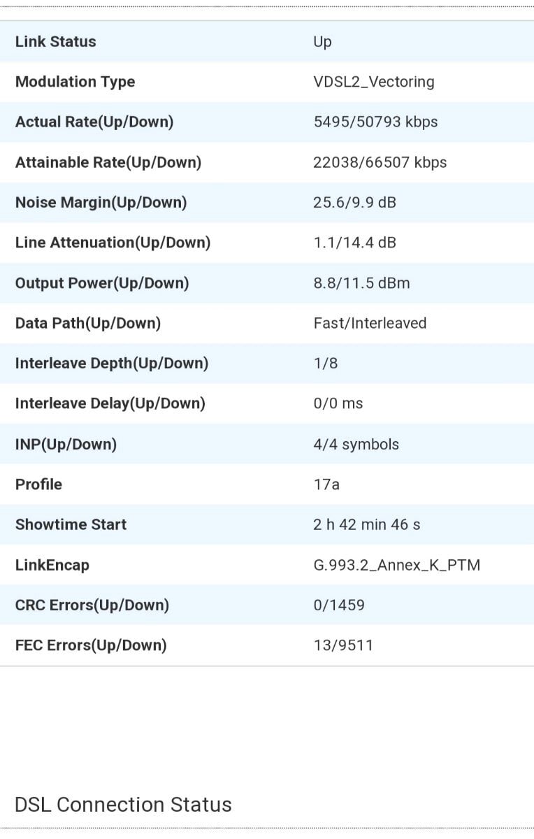

Γεια σας παιδιά!  Επαναφερω το θέμα σχετικά με μια απορία.. Ενδέχεται έργα που γίνονται στο δρόμο που περνάει η γραμμή, να την επηρεάζουν; παρατηρώ αρκετά FEC errors και σε μερικές ώρες κοκκινίζει το λαμπάκι του ίντερνετ.. Αναγκαζομαι να κάνω reboot για να στρώσει..
Ανέβασα και σχετικό print screen
