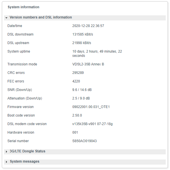

Kαλησπερα παιδια 200 αρα γραμμη οτε οπως βλεπετε συχρονιζει στα 130 περιπου με SNR 9.2 και πολλα ερρορ γινεται να κανουμε κατι τι λετε να φταιει και μας τα κανει
ευχαριστω

Αρχικά πρέπει να αλλάξεις την εσωτερική σου καλωδίωση από τον κατανεμιτη του σπιτιού μέχρι την πρώτη πρίζα. Τα CRC είναι θεμα χαλκού
δεν αλλαζουμε τιποτα πριν καταργησουμε τα bridge taps.

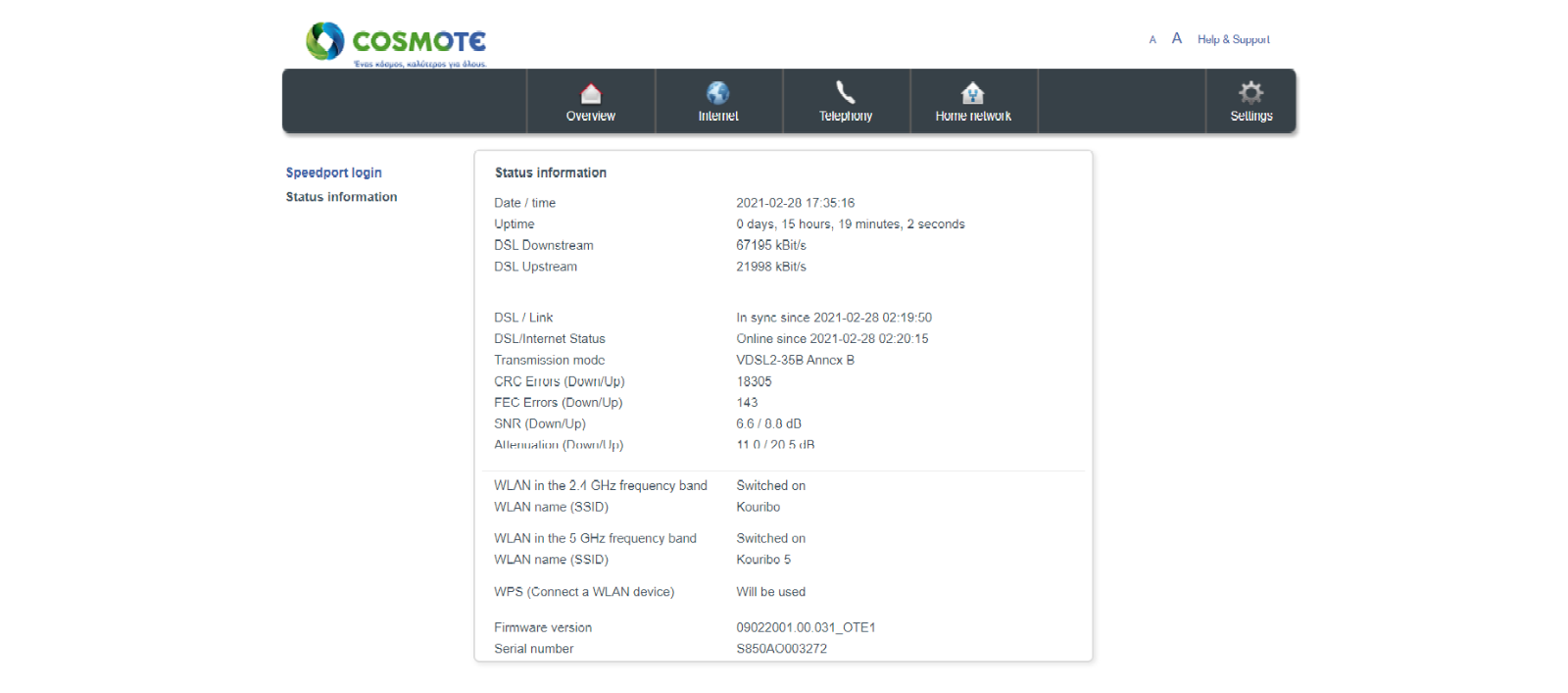

Καλησπερα παιδια, θα ηθελα την γνωμη σας γιατι μου φαινεται πως μαζευει αρκετα crc
Πακέτο έχεις VDSL 200Mbps? Συγχρονίζεις στα 67/22, πολύ μακριά από τα 200..
Ας ξεκινήσουμε από τα βασικά, το ρούτερ το έχεις απευθείας στην τηλεφωνική πρίζα; Χωρίς σπλιττερ κλπ;
Πόσες πρίζες τηλεφώνου έχεις; Το έχεις στην πρώτη/κύρια του σπιτιού; (συνήθως κοντά σε χωλ/είσοδο)
15 λεπτά πριν, Kozanitis1 είπε
Σχετικα με την ταχυτητα, ειναι θεμα της καθετης μου, το εχω κοιταξει και θα φερω ηλεκτρολογο να το φτιαξουμε σε καποια φαση...
Σχετικα με τη συνδεσμολογια, το ρουτερ δεν ειναι στη κεντρικη γιατι δεν με βολευει καθολου και ειναι με σπλιττερ για να παιζει και το voip. συν τ/σ σε αλλη τ/π με φιλτρο

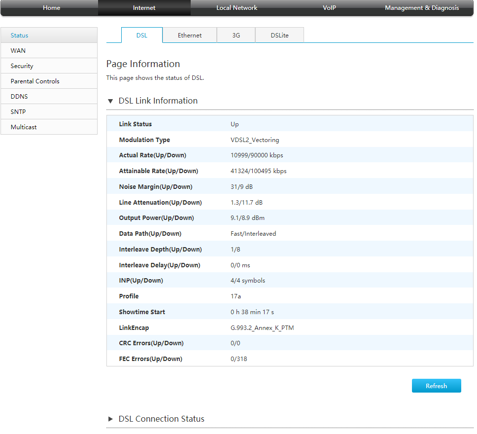

4 λεπτά πριν, goana12 είπε
Τιποτα δεν ειναι...
Showtime Start 1 h 51 min 3 s
CRC Errors(Up/Down) 0/0
FEC Errors(Up/Down) 0/1758
δηλαδη για την ωρα αυτη τα ερρορ ειναι νορμαλ να μην το κοιταω καν ?
Ακριβως. Γενικα τα fec ειναι διορθωμενα σφαλματα, δεν χρηζουν ιδιαιτερης προσοχης, και δεν δημιουργουν προβλημα. Σε σενα ακομα περισσοτερο, μιας και ειναι και σχετικα λιγα...
Στις 8/7/2021 στις 9:20 ΜΜ, goana12 είπε
Actual Rate(Up/Down) 10999/83741 kbps
Attainable Rate(Up/Down) 40296/90007 kbps
Noise Margin(Up/Down) 30.6/8.1 dB
Line Attenuation(Up/Down) 1.3/11.7 dB
Showtime Start 94 h 38 min 8 s
LinkEncap G.993.2_Annex_K_PTM
CRC Errors(Up/Down) 16/11
FEC Errors(Up/Down) 230/38453
εχει 2 μερες εχει πεσει η ταχυτητα αλλα δεν ειχα θεματα αποσυνδεσεις η λαγκ τιποτα τετοιο γιατι ομως εγινε αυτο ?
