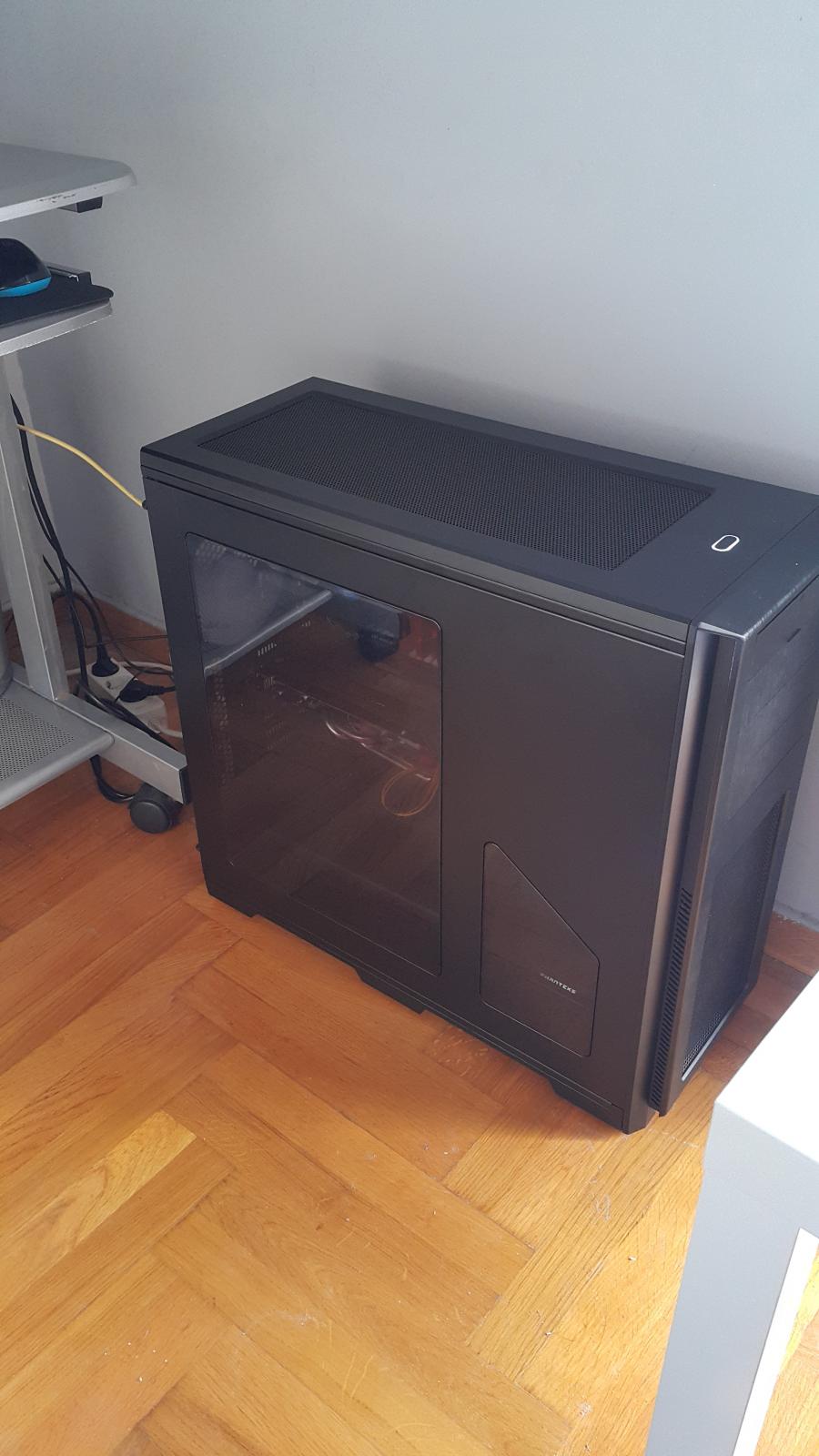

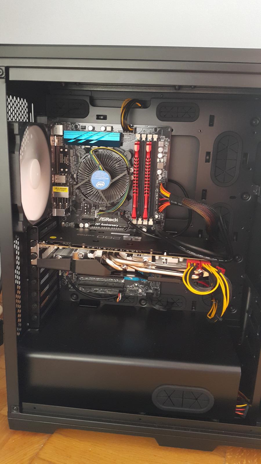

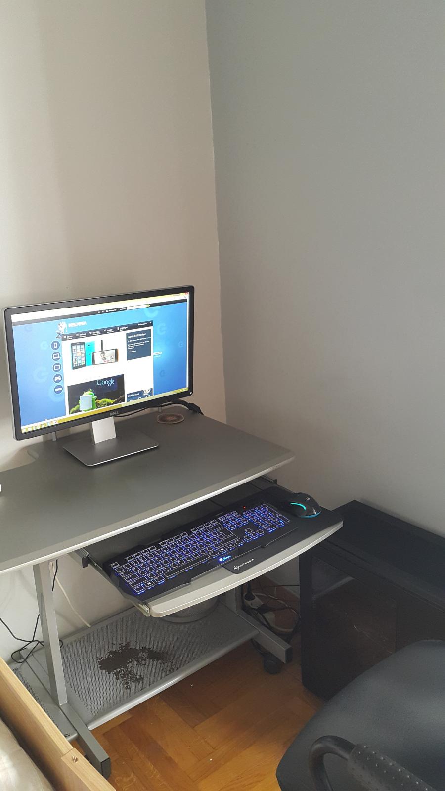

Στεφανος123 Δημοσ. 19 Σεπτεμβρίου 2015 Μέλος Δημοσ. 19 Σεπτεμβρίου 2015 Αργησε αλλα πετυχε! VGA VTX3D RADEON R9 280X 3GBCPU INTEL CORE I5-4690kMOBO Z97 ANNIVERSARYHDD WD 1TB CAVIAR BLUERAM KINGSTON (2X4GB) 1866MHZ HYPERX SAVAGECASE PHANTEKS ENTHOO PROPSU THERMALTAKE BERLIN 630WMONITOR DELL P2414H Σιγουρα θα μπορουσε καλυτερο cable man,αλλα ειμαι πρωταρης.Επομενες αγορες στο μελλον ssd,ψυκτρα,ups και led fans.Προς το παρον,εχει αραγμα.Ευχαριστω ολους για την βοηθεια. 1
