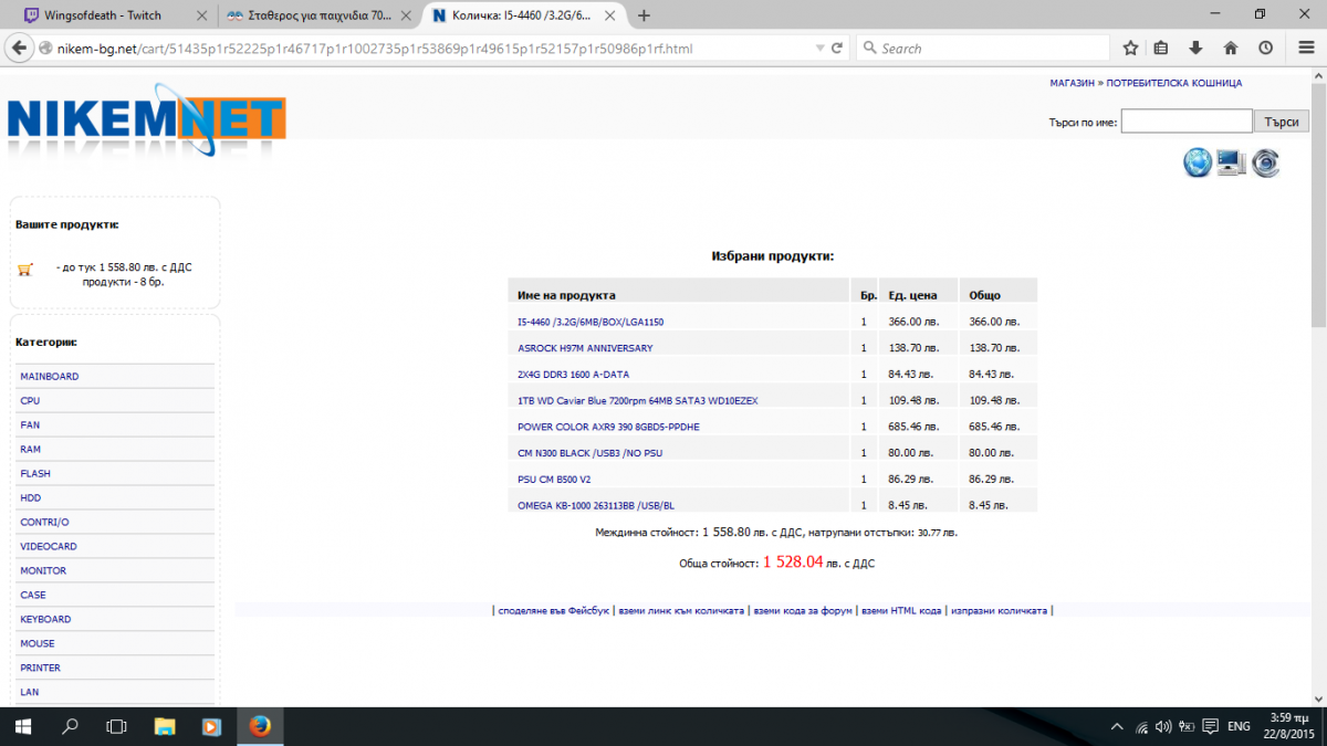

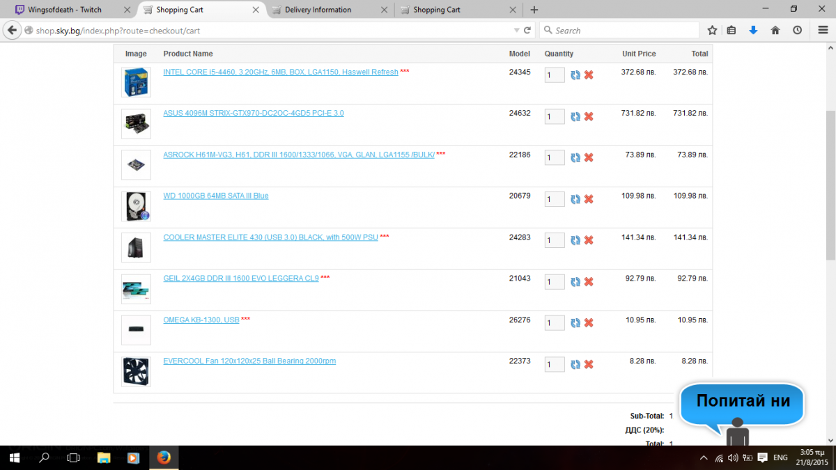

bele Δημοσ. 22 Αυγούστου 2015 Δημοσ. 22 Αυγούστου 2015 Λοιπον παιδια σκεφτομαι μεσα στις επομενες 20 μερες περιπου να φτιαξω ενα σταθερο συστημα κυριως για παιχνιδια και πολυωρη λειτουργια γενικα. Σπουδαζω εξωτερικο συγγεκριμενα Βουλγαρια και η αγορα των κομματιων θα γινει απο εκει, Πιο συγγεκριμενα οριστε η φορμα. Ποσό που διαθέτουμε : 700-750 E +, - μεταφορικαΧρήση υπολογιστή : games οτιδηποτε καινουργιο που βγαινει σε 1080 p τουλαχιστον high και για τα επομενα χρονιαΕιδικά προγράμματα που θα χρησιμοποιήσουμε: τιποταΑν στη σύνθεση χρειαζόμαστε οθόνη? Αν όχι ποια οθόνη έχουμε και αν σκεφτόμαστε να αγοράσουμε μελλοντικά μια άλλη. εχω μια τηλεοραση finlux της πλακας full hd , δν θελω να ξοδεψω για καινουργιαΑν στη σύνθεση χρειαζόμαστε και πληκτρολόγιο,ηχεία,ποντίκι? εχω ποντικι razer, κατι ηχεια της πλακας παλι, και θελω και ενα πληκτρολογιο φθηνο γιατι μεχρι τωρα ημουν με laptop.Τοποθεσία στην οποία βρισκόμαστε ( για την επιλογή κατάλληλου καταστήματος). ειμαι στο εξωτερικο απλα πειτε μου τα κομματια και το συζηταμε για καποιο παρομοιο αν δεν βρω τα συγγεκριμεναΑν τα κομμάτια που θέλουμε να αγοράσουμε θέλουμε να είναι απο ένα κατάστημα ή επιθυμούμε την αγορά απο διαφορετικά καταστήματα? whatever (ισως θα ηταν καλυτερα να μου προτεινετε απο εδω http://shop.sky.bg/ή εδω http://nikem-bg.net/magazin.php ) Αν επιθυμούμε να συναρμολογηθεί το σύστημα στο κατάστημα(στην περίπτωση που δεν γνωρίζουμε πως να το συναρμολογήσουμε) ή το σύστημα θα στηθεί απο τον ενδιαφερόμενο? θα συναρμολογηθει εμου του ιδιουΑν επιθυμούμε λειτουργικό σύστημα και πιο . hayarrr!! i am a mighty pirate Εχω κανει μια μικρη ερευνα και εχω κανει μια συνθεση μονος μου σας την παραθετω με φωτο...και ειναι μεσα στο budget αν αναρωτιεστε. Τελος να πω οτι δεν σκεφτομαι να κανω καποιο extra overclock σε cpu/gpu ουτε εχω βλεψεις για διπλη καρτα (επισης αν μπορειτε να μου προτεινετε καποια υλοποιηση σε mini itx θα το εκτιμουσα γιατι θα ηθελα να περιοριστω οσο γινεται σε θεμα χωρου, εχω δει οτι μπορουν να στριμωχτουν αρκετα πραγματα, αλλιως κατι συμμαζεμενο σε tower.) Thanks σε οσους ασχοληθουν
Kris_Lyn Δημοσ. 22 Αυγούστου 2015 Δημοσ. 22 Αυγούστου 2015 Η σύνθεσή σου είναι σε πολύ καλό δρόμο. Θα άλλαζα σίγουρα τη μητρική με κάποια H97 όπως αυτή ας πούμε: http://shop.sky.bg/index.php?route=product/product&product_id=8784&search=h97 Δεν ξέρω κατά πόσο θα σου βγει εκτός budget, λογικά βγαίνει κάπου στα +30€ απ' τη δική σου σύνθεση. Επίσης, δεν ξέρω κατά πόσο είναι αξιόπιστο το τροφοδοτικό που υπάρχει στο κουτί που επέλεξες.
bele Δημοσ. 22 Αυγούστου 2015 Μέλος Δημοσ. 22 Αυγούστου 2015 Ναι ειχα και εγω τους ενδιασμους μου αλλα λεω τι στο διαολο..της coolermaster ειναι το κουτι δεν θα εχει ενα αξιοπρεπες τροφοδοτικο

bele Δημοσ. 22 Αυγούστου 2015 Μέλος Δημοσ. 22 Αυγούστου 2015 Ναι καταλαβαινω, αλλα η υποθεση οθονη ειναι μαλλον χαμενη...κοιταξα και την 390 και ειδα οτι ειναι ενα κλικ παραπανω σε επιδοσεις σε σχεση με την 970 + τα 8gb vram αλλα με κοστος τα watts. Θα ειμαι καλυμενος με το 500αρι τροφοδοτικο? Οσο για εξτρα ψυκτρα δεν ξερω αν αξιζει μιας και δεν θα ασχοληθω με overclock και δεν νομιζω οι 5 βαθμοι πανω κατω να κανουν τη διαφορα...δεν ξερω... τσεκαρετε και αυτην την συνθεση με διαφορετικα 2-3 πραγματα (εβαλα και πιο φθηνες μνημες με 1600 χρονισμο δν νομιζω να απογοητευτω).Χρειαζομαι επιπλεον φουρφουρι για το κουτι..ειδα οτι εχει 2 ανεμιστηρες pre-installed. Edit: Υπαρχει περιπτωση να με φτιαξετε με τα ιδια cpu/graphics card σε mini itx ;

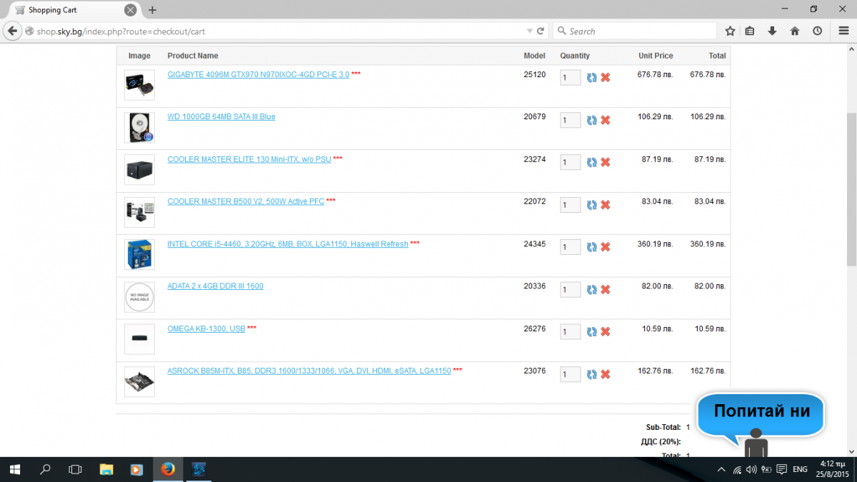

bele Δημοσ. 25 Αυγούστου 2015 Μέλος Δημοσ. 25 Αυγούστου 2015 Επειδη ειχα αναφερει και το θεμα mini-itx δινω και μια πιθανη συνθεση απο το καταστημα που ενδιαφερομαι. Εχω κοιταξει πολλα reviews σχετικα με τα κομματια και ολα λενε το ιδιο..το συγγεκριμενο κουτι με αυτην την καρτα γραφικων, με στοκ ψυκτρα και χωρις overclock δινει πολυ καλες θερμοκρασιες και εχει καλο airflow...το μεγαλο ανεμηστηρι μπροστα και το μικρο πλαινο σε συνδιασμο με psu κρατανε χαμηλες θερμοκρασιες...το συστημα βγαινει στα 750e..πολυ δελεαστικη λυση μιας και με ενδιαφερει το κομματι χωρου.
pnick Δημοσ. 25 Αυγούστου 2015 Δημοσ. 25 Αυγούστου 2015 Για τον 4460 μην ανησυχείς για θερμοκρασίες. Δροσερός είναι. Και εν πάση περιπτώσει, επειδή είναι σφιχτό το budget, τρέξε πρώτα το σύστημα και αν δείς ότι ανεβάζει θερμοκρασίες ή κάνει θόρυβο η ψύκτρα της Intel, βάζεις εκ των υστέρων. Εννοείται, κοιτάς για άλλη μητρική, όπως είπε κι ο Kris_Lyn.
bele Δημοσ. 25 Αυγούστου 2015 Μέλος Δημοσ. 25 Αυγούστου 2015 Το θεμα μητρικη με εχει απασχολησει...αλλα αν τελικα παω σε mini-itx εχω περιορισμενες επιλογες γιατι ψαχνω απο 2-3 καταστηματα. Αν καταληξω σε micro-atx εχω στο νου μου την asrock h97 aniversary αλλα για μικροτερο μεγεθος δυσκολευουν τα πραγματα. Οπως και αν βγει παντως thanks για τις απαντησεις!

pnick Δημοσ. 25 Αυγούστου 2015 Δημοσ. 25 Αυγούστου 2015 Καλησπέρα φίλε μου! Μια διευκρίνηση πρόσεξε μη παραγγείλεις H61 μητρική διότι είναι για socket 1155 (sandy bridge, ivy bridge), o ι5 4460 είναι socket 1150 (haswell) και παίρνει μητρικές με H81,B85,H97,Z87,Z97 chipsets. Το αναφέρω γιατί είδα ότι στην πρώτη σύνθεση που παρέθεσες έχεις βάλει h61 μητρική η οποία δεν είναι συμβατή με τον 4460. Καλή αγορά εύχομαι.. Καλά που το είδες φίλε μου. Εγώ (νομίζω και οι υπόλοιποι) για Η81 το πέρασα. Θα πάθαινε ζημιά ο άνθρωπος. +1 από μένα.
