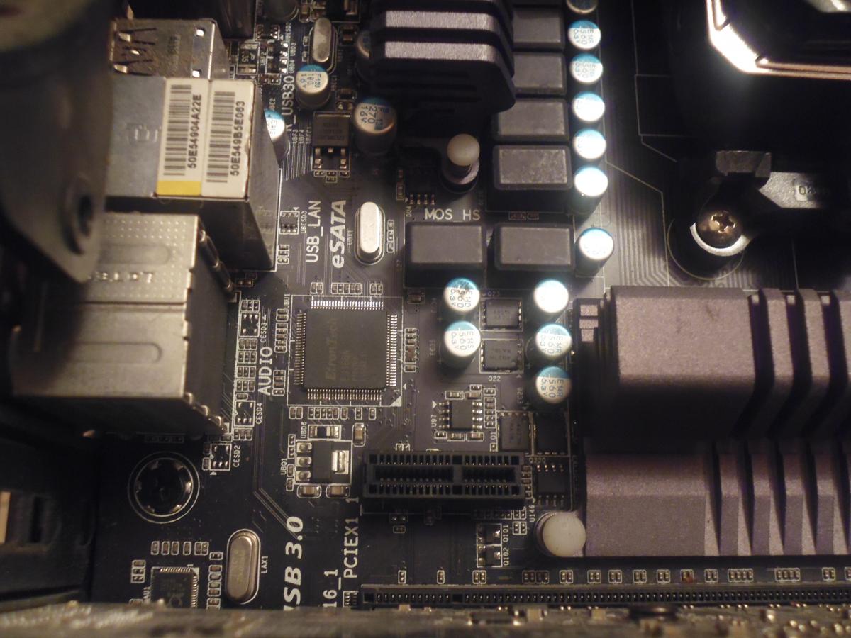

spike_mes Δημοσ. 30 Αυγούστου 2015 Μέλος Δημοσ. 30 Αυγούστου 2015 το φαντασμα του ρεσταρτ εμφανιστικε ξανα, δεν ειναι οι μνημες δυσχτηχως, ετρεξα windows memory test και με τις δικες μου και με αλλες χθες το βραδυ χωρις ρεσταρτ η αληθεια ειναι δεν το περιμενα αλλα εγινε . σημερα 5-6 απανωτα και μετα ολα καλα εχουμε τον υπευθυνο ομως στην φοτο που αναβαζω. 1
benign Δημοσ. 30 Αυγούστου 2015 Δημοσ. 30 Αυγούστου 2015 το φαντασμα του ρεσταρτ εμφανιστικε ξανα, δεν ειναι οι μνημες δυσχτηχως, ετρεξα windows memory test και με τις δικες μου και με αλλες χθες το βραδυ χωρις ρεσταρτ η αληθεια ειναι δεν το περιμενα αλλα εγινε . σημερα 5-6 απανωτα και μετα ολα καλα εχουμε τον υπευθυνο ομως στην φοτο που αναβαζω. Υπαρχει εγγυηση?
spike_mes Δημοσ. 30 Αυγούστου 2015 Μέλος Δημοσ. 30 Αυγούστου 2015 δυστυχως οχι ... τελειωσε πριν 4 μηνες, ισως βρω ακρη με gigabyte αν το ψαξω αλλα δεν ξερω αν αξιζει. καμια ιδεα προταση?

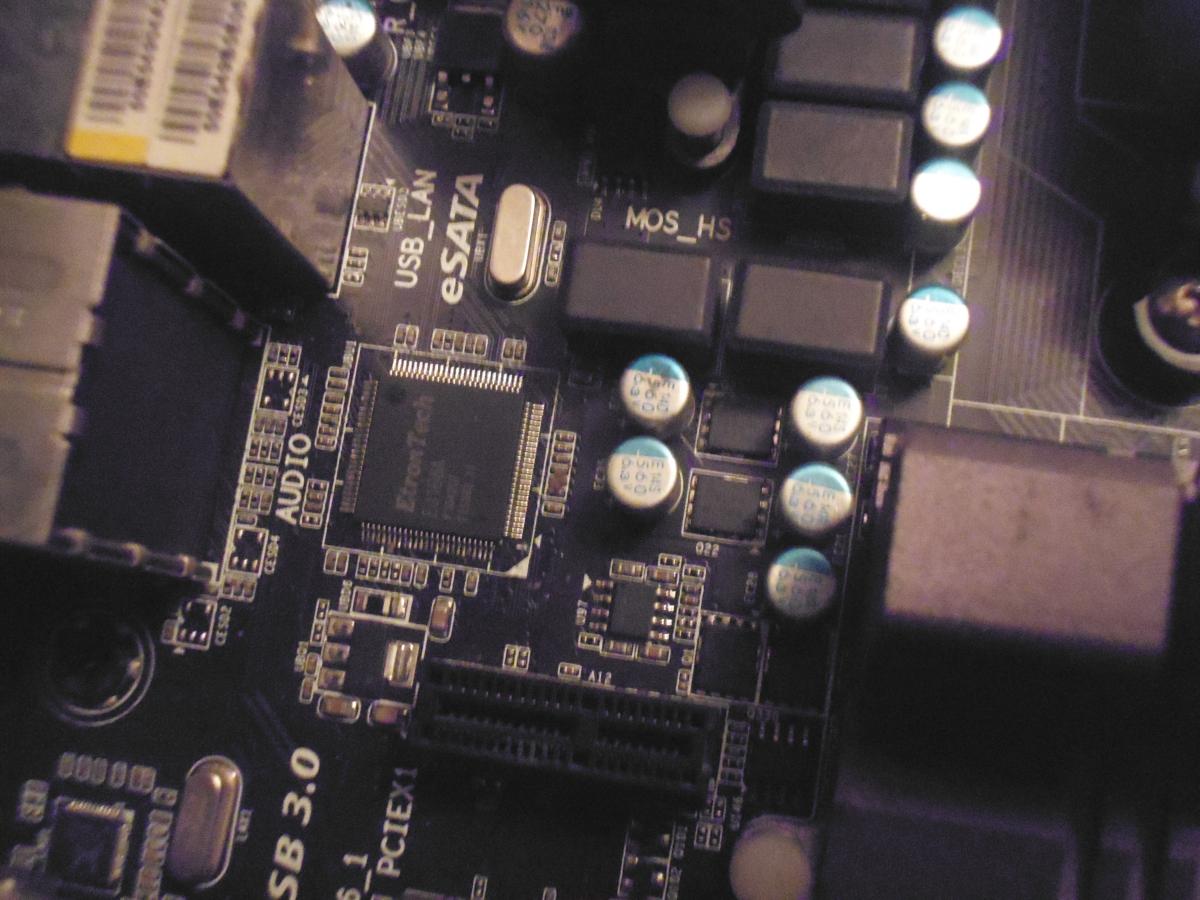

ice25 Δημοσ. 31 Αυγούστου 2015 Δημοσ. 31 Αυγούστου 2015 Στις φώτο δεν διακρίνω κάτι...ίσως να είναι και από την κούραση της δουλειάς...έχεις σκασμένο πυκνωτή?
spike_mes Δημοσ. 1 Σεπτεμβρίου 2015 Μέλος Δημοσ. 1 Σεπτεμβρίου 2015 Καλημερα φιλε μου, εμφανη σημαδι οτι ο πυκνοτης ειναι καμενος δεν υπαρχει. Αλλα στον πυκνοτη της φοτο οπως και σε αλλον εναν που δεν εβγαλα φοτο υπαρχει ενα μαυρο στιγμα στην κορυφη τους. Αμφιβαλω αν ειναι εντελως κατεστραμενος απλα πιστευω οτι υπαρχει καποια φθορα που ισως ειναι η αιτια του προβληματος που εχω αλλα και παλι δεν ειμαι 100% σιγουρος οτι αυτο φταιει
Sheogorath Δημοσ. 4 Σεπτεμβρίου 2015 Δημοσ. 4 Σεπτεμβρίου 2015 Και στα πυκνωτακια-διοδους γυρω απο το chip υπαρχει ζημια. Αν ειναι ηχος απενεργοποιησε τον απο το bios.
