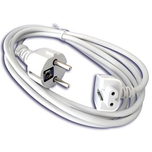

haHa Δημοσ. 20 Αυγούστου 2015 Δημοσ. 20 Αυγούστου 2015 Νομίζω πως αν συνδεσεις το τροφοδοτικό (ασπρο, τετραγωνο) κατευθείαν στην πριζα, χωρις να βαλεις το εξτρα καλωδιο, τοτε δεν εχει γειωση. Οποτε, απλα βαλε το εξτρα καλωδιο που ειναι σουκο.
Super Moderators billdanos Δημοσ. 20 Αυγούστου 2015 Super Moderators Δημοσ. 20 Αυγούστου 2015 Νομίζω πως αν συνδεσεις το τροφοδοτικό (ασπρο, τετραγωνο) κατευθείαν στην πριζα, χωρις να βαλεις το εξτρα καλωδιο, τοτε δεν εχει γειωση. Οποτε, απλα βαλε το εξτρα καλωδιο που ειναι σουκο. Ακριβώς. Κατευθείαν με τον αντάπτορα που έχει, είναι απλή διπλή μπρίζα και όχι με γείωση.
basilis5 Δημοσ. 20 Αυγούστου 2015 Δημοσ. 20 Αυγούστου 2015 οπως το ειπε ο haHA. ειχα το ιδιο θεμα με αμερικανικο, μεχρι που πηρα ανταπτορακι (μεχρι τοτε εβαζα το τετραγωνο στη μπριζα, με την ακρη του φοριστη ipad που ειχα).
Souljam Δημοσ. 21 Αυγούστου 2015 Μέλος Δημοσ. 21 Αυγούστου 2015 Δηλαδη να αφαιρεσω την ακρη με το διπολικο βυσμα απο το τετραγωνο κουτι / μετασχηματιστη και να βαλω ενα που εχει και γειωση? Υπαρχει κατι τετοιο και αν ναι που το βρισκω? Ευχαριστω παιδια για την βοηθεια!
georgeadams Δημοσ. 21 Αυγούστου 2015 Δημοσ. 21 Αυγούστου 2015 Κανονικά, όταν αγοράζεις το MacBook, εκτός από το διπολικό βύσμα που μπαίνει κατευθείαν πάνω στο τροφοδοτικό, σου δίνουν κι ένα καλώδιο (1.8m) που μπαίνει αντί του διπολικού βύσματος, και καταλήγει σε σούκο με γείωση. Δηλαδή, θα βγάλεις αυτό: και στη θέση του θα βάλεις αυτό: που κανονικά δίνεται μαζί με το MacBook. 1
ozelot Δημοσ. 21 Αυγούστου 2015 Δημοσ. 21 Αυγούστου 2015 Αντικαθιστάς το διπολικό φις με ένα Schuko. Τελικά, το καλώδιο στο οποίο συνδέεται το φις, πόσους ακροδέκτες έχει ;.
