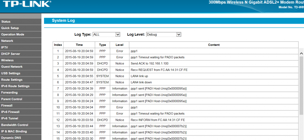

loic Δημοσ. 19 Αυγούστου 2015 Δημοσ. 19 Αυγούστου 2015 (επεξεργασμένο) Απ'οτι καταλαβα, χρησιμοποιεις μονο του το TP-Link και προσπαθεις να συνδεθεις στο Internet κατευθειαν με αυτο. Σωστα? Προτεινω το εξης: Θα παρεις την CYTA και θα ζητησεις να σου γυρισουν το modem τους (ADB εγραψες οτι εχεις, ετσι?) σε bridge mode. Εφοσον γινει αυτο, μετα θα πας στο στο TP-Link, θα κανεις καταρχην ενα reset στα defaults και μετα στο "Operation Mode" θα το βαλεις σε "Wireless Router Mode", θα κανει restart και μετα θα πας στην καρτελα "Network -> WAN settings" και θα φτιαξεις μια PPPoE συνδεση (ποτέ μην χρησιμοποιεις τον setup wizard / quick setup!). Δεν θα χρειστει να βαλεις VPI/VCI/Encapsulation (αυτες οι ρυθμισεις θα ειναι στο modem) παρα μονο το username και password. Η συνδεσμολογια θα ειναι: Καλωδιο τηλεφωνου στο modem της CYTA. Καλωδιο απο μια θυρα LAN του modem της CYTA σε μια θυρα LAN του TP-Link. Καλωδιο απο μια θυρα του TP-Link στο PC σου. (Για συνδεση μεσω WiFi, δεν χρειαζεται). Εννοειται οτι θα κλεισεις Firewall και DHCP Server στο modem της CYTA, και με την ευκαιρια θα κοιταξεις αν εχει γυρισει σε bridge. Εφοσον αυτο το setup δουλεψει, μετα μπορουμε να ψαξουμε περισσοτερο την συνδεση απευθειας (και μονο) με το TP-Link. ΥΓ: Αν δεν εχω καταλαβει κατι σωστα, διορθωσε με ωστε με την σειρα μου να το διορθωσω. ΥΓ2: Σορρυ για τα πολλαπλα edits. Επεξ/σία 20 Αυγούστου 2015 από loic

loic Δημοσ. 20 Αυγούστου 2015 Δημοσ. 20 Αυγούστου 2015 ΟΚ, απλα πεσ'τους "αν δεν δουλεψει, θα σας ενημερωσω να το ξανα-γυρισετε". Παντως αυτα τα "SCR,PCR KAI MBS" που εγραψες, δεν εχω ιδεα τι ειναι (ισως να τα ξερει ο poulinos), αλλα δε νομιζω να βοηθανε καπου... Επισης αυτο το "Timeout waiting for PADO packets" που δειχνει το log, το εχω δει σε περιπτωσεις που η γραμμη ηταν PSTN και το router ηταν ISDN. Δε νομιζω βεβαια να ισχυει στη δικη σου περιπτωση, απλα το αναφερω...
