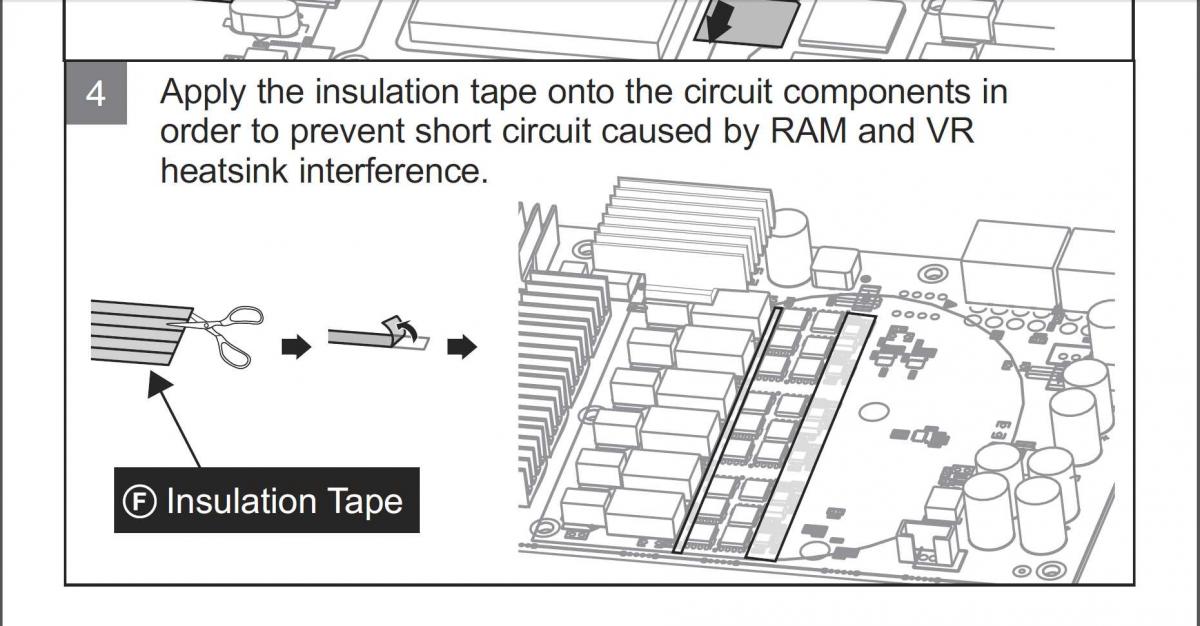

Ultimategr Δημοσ. 19 Αυγούστου 2015 Δημοσ. 19 Αυγούστου 2015 Μπορει και να μην γινει βραχυκύκλωμα,εξαρταται και από την τοποθετηση. Ένα απόσπασμα των οδηγιων από την artic accelero xtreme III 1
Moderators Inuyasha Δημοσ. 19 Αυγούστου 2015 Moderators Δημοσ. 19 Αυγούστου 2015 Μπορει και να μην γινει βραχυκύκλωμα,εξαρταται και από την τοποθετηση. Ένα απόσπασμα των οδηγιων από την artic accelero xtreme III manual.jpg Δικιο εχεις συγνωμη τωρα ψ αχνοτας μια συσκευασια που ειχα το βρηκα μεσα ποτε δεν τα εβαλα (σε 5870/6970) που δοκιμασα aftermarket ψυκτρα Ποτε μα ποτε δεν ειχα θεμα 1
