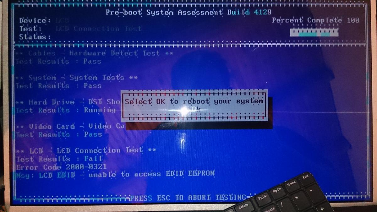

smoke0man2 Δημοσ. 17 Αυγούστου 2015 Μέλος Δημοσ. 17 Αυγούστου 2015 Καλημερα επειδή το έψαξα λίγο...και πατώντας το fn και μετά ανοίγωντας το λάπτοπ κάνει κάτι σαν έλεγχο.. Και κάτι δεν πάει καλά. Για δείτ από την φώτο
phone-parts Δημοσ. 17 Αυγούστου 2015 Δημοσ. 17 Αυγούστου 2015 Ξανα κοιτα τον κονεκτορα της lcd αν τον κουμπωσες καλα στη μητρική η για τυχον φθορά. Βαλτο και σε μια εξωτερική οθόνη το λαπτοπ ν δούμε τ κανει και δειξε μας τ αποτελέσματα

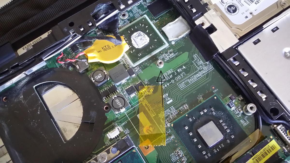

VonLoutsos Δημοσ. 17 Αυγούστου 2015 Δημοσ. 17 Αυγούστου 2015 Να κάνω και εγώ μία ερώτηση με την σειρά μου. Άνοιξα το MSi και μάλλον λόφω σφιξήματος ή και πολλών χρόνων χάλασε η βίδα που πιέζει την ψύχτρα πάνω στην gpu( όπως φαίνεται στην φωτό ) με αποτέλεσμα ναι μεν να κρατιέται η ψύχτρα πάνω από την κάρτα αλλα δεν ξέρω το πόσο κολλητά και πόσο καλά κάνει την δουλειά της. Έχουμε κάποια ιδέα - πατέντα; Μπορώ να βάλω κόλλα να κολλήσω αυτό που πιάνει η βίδα πάνω στην μητρικη; Ευχαριστώ πολύ.
smoke0man2 Δημοσ. 17 Αυγούστου 2015 Μέλος Δημοσ. 17 Αυγούστου 2015 Ξανα κοιτα τον κονεκτορα της lcd αν τον κουμπωσες καλα στη μητρική η για τυχον φθορά. Βαλτο και σε μια εξωτερική οθόνη το λαπτοπ ν δούμε τ κανει και δειξε μας τ αποτελέσματα τα έκανα και τα δύο...ο κονεκτορας κουμπώνει δεν βλέπω πρόβλημα ...όταν το συνδεςα στην οθόνη .και βγάζωντας τον κονεκτορα... Πάλι χτύπαγε... Κάτι με το edit στην eeprom,η κάπως έτσι
zio10 Δημοσ. 17 Αυγούστου 2015 Δημοσ. 17 Αυγούστου 2015 Να κάνω και εγώ μία ερώτηση με την σειρά μου. Άνοιξα το MSi και μάλλον λόφω σφιξήματος ή και πολλών χρόνων χάλασε η βίδα που πιέζει την ψύχτρα πάνω στην gpu( όπως φαίνεται στην φωτό ) με αποτέλεσμα ναι μεν να κρατιέται η ψύχτρα πάνω από την κάρτα αλλα δεν ξέρω το πόσο κολλητά και πόσο καλά κάνει την δουλειά της. Έχουμε κάποια ιδέα - πατέντα; Μπορώ να βάλω κόλλα να κολλήσω αυτό που πιάνει η βίδα πάνω στην μητρικη; Ευχαριστώ πολύ. Η βίδα χάλασε ή η βάση που πιάνει η βίδα; Αν χάλασε η βίδα βάλε μια άλλη, αν χάλασε η βάση μπορείς να την κολλήσεις με μια σταγόνα καλή κόλλα
VonLoutsos Δημοσ. 17 Αυγούστου 2015 Δημοσ. 17 Αυγούστου 2015 Η βάση χάλασε. Δηλαδή αυτό που δείχνω με το βελάκι στην φωτό βγαίνει. Αν βάλω UHU μια πολύ μικρή σταγόνα δεν θα έχω πρόβλημα. Πρέπει να προσέξω μήπως να μην είναι αγώγιμη; Ευχαριστώ για την απάντηση
smoke0man2 Δημοσ. 17 Αυγούστου 2015 Μέλος Δημοσ. 17 Αυγούστου 2015 τελικα παιδια εχετε να προτεινεται κατι η να το αφησ ?
Tempor Δημοσ. 18 Αυγούστου 2015 Δημοσ. 18 Αυγούστου 2015 Η βάση χάλασε. Δηλαδή αυτό που δείχνω με το βελάκι στην φωτό βγαίνει. Αν βάλω UHU μια πολύ μικρή σταγόνα δεν θα έχω πρόβλημα. Πρέπει να προσέξω μήπως να μην είναι αγώγιμη; Ευχαριστώ για την απάντηση Πλακα κανεις ή το ειπες στα σοβαρα;
VonLoutsos Δημοσ. 19 Αυγούστου 2015 Δημοσ. 19 Αυγούστου 2015 Πλακα κανεις ή το ειπες στα σοβαρα; Πάρε με και εσύ από τα μούτρα...Έχεις όμως να δώσεις μια απάντηση στο θέμα κόλλας;!
zio10 Δημοσ. 19 Αυγούστου 2015 Δημοσ. 19 Αυγούστου 2015 Πάρε με και εσύ από τα μούτρα...Έχεις όμως να δώσεις μια απάντηση στο θέμα κόλλας;! Δεν θα έχεις θέμα, βάλε μια σταγόνα καλή κόλλα να στερεώσεις τη βάση. Αν δεις τίποτα περίεργο (που δεν θα δεις) βγαίνει με ασετόν 1
