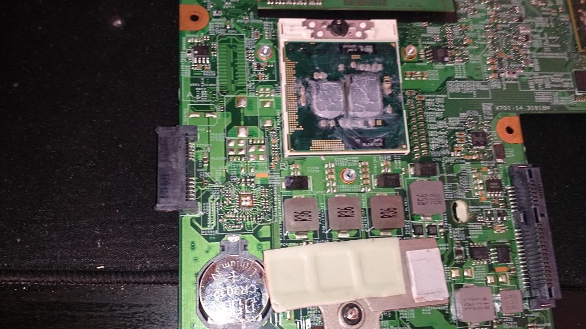

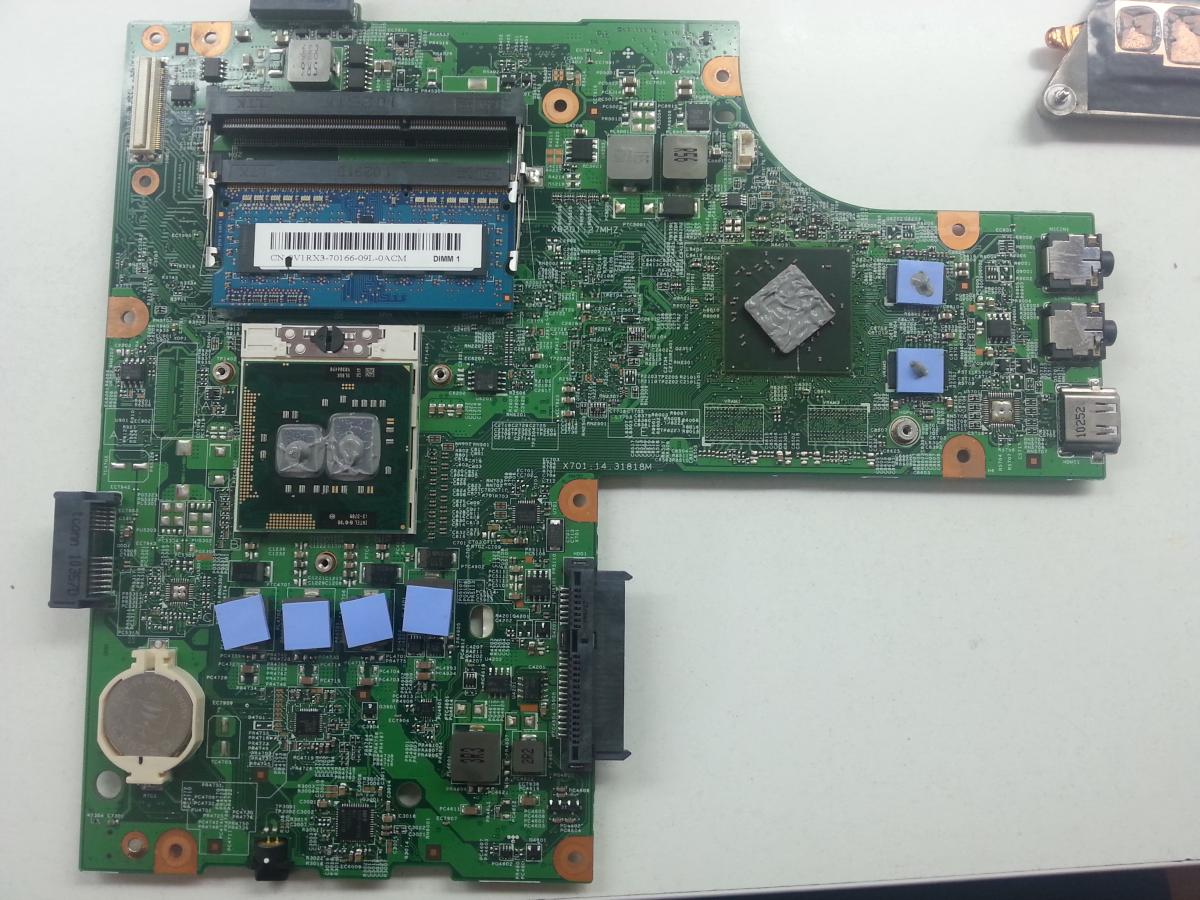

smoke0man2 Δημοσ. 16 Αυγούστου 2015 Μέλος Δημοσ. 16 Αυγούστου 2015 Πάνω από τη μητρική όταν λες; Δείξε καμιά εικόνα. Εγώ εννοώ thermal pads στα τσιπάκια κάτω από την ψύξη. Γενικά τα παιδιά παραπάνω έχουν δίκιο, το ότι επανήλθε είναι προσωρινό. Είναι σίγουρο ότι θα ξαναχαλάσει, το θέμα είναι το πότε. Μπορεί να κρατήσει μερικούς μήνες, μπορεί και όχι. Πάντως δεν τον πήρες στον λαιμό σου, το λάπτοπ απ' ό,τι βλέπω ήταν παλιό, δεν είχε εγγύηση λογικά. Έτσι κι αλλιώς καινούργια μητρική θα χρειαζόταν ούτως ή άλλως, οπότε τι είχατε τι χάσατε. το ξερω φιλε μου ας τους να λενε... το συζητησα με τον κολλητο μου πριν το κανω !!!αυριο θα σου βγαλω μια φωτο να δεις

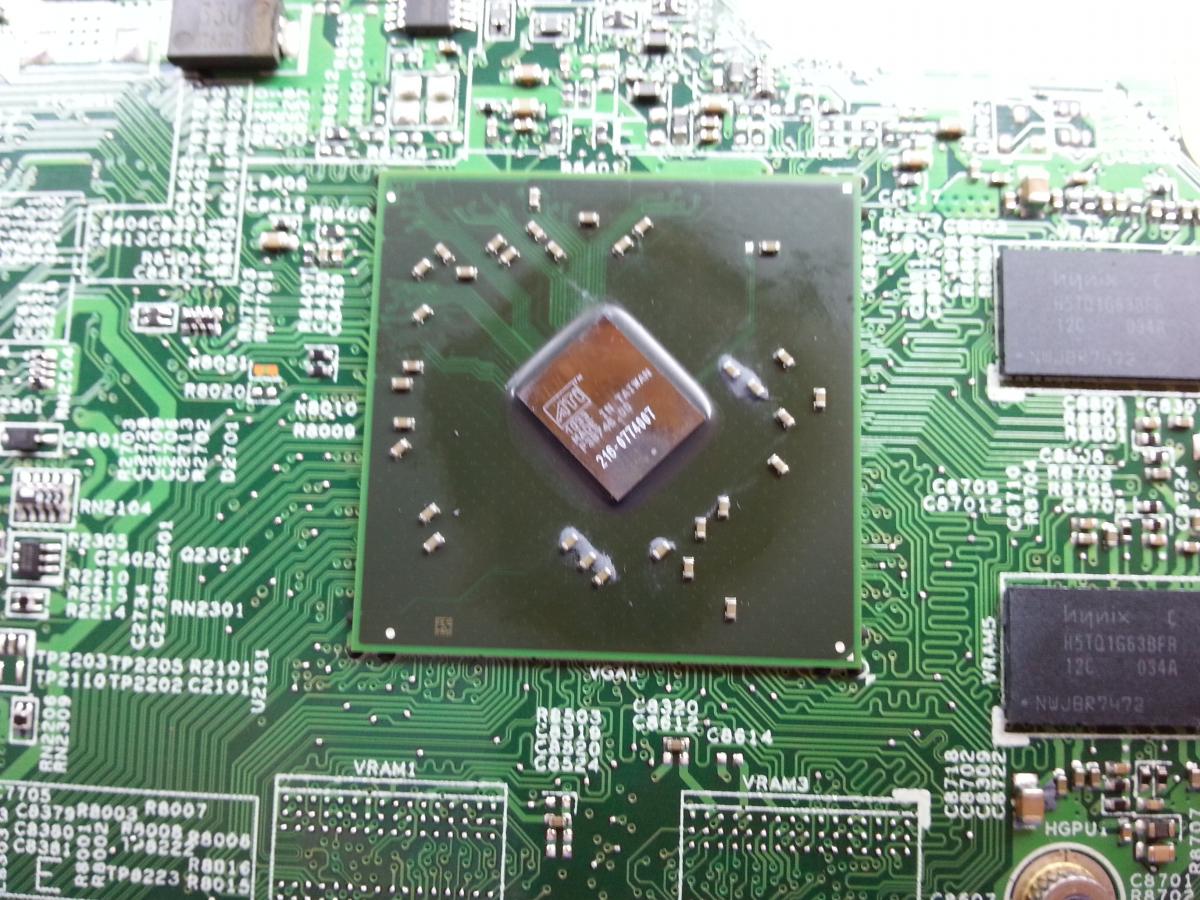

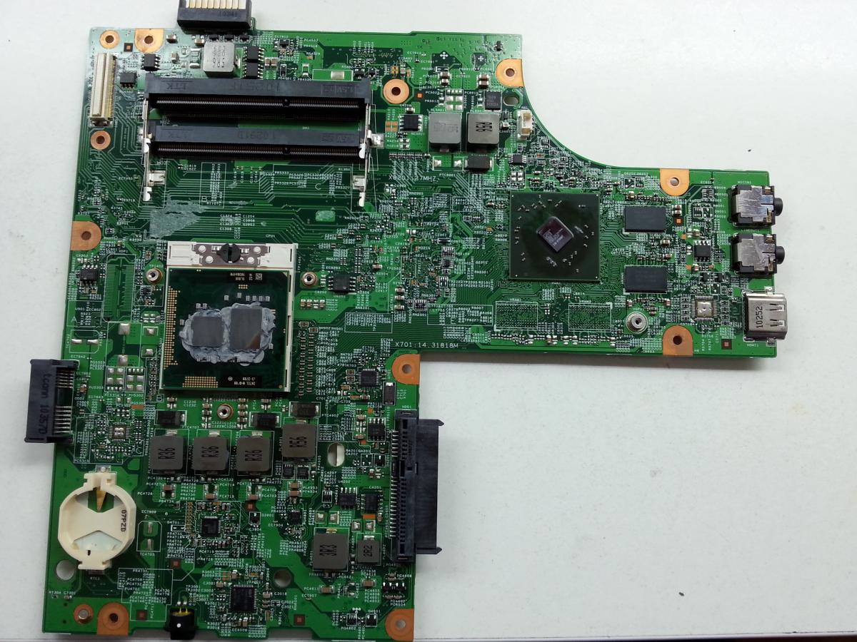

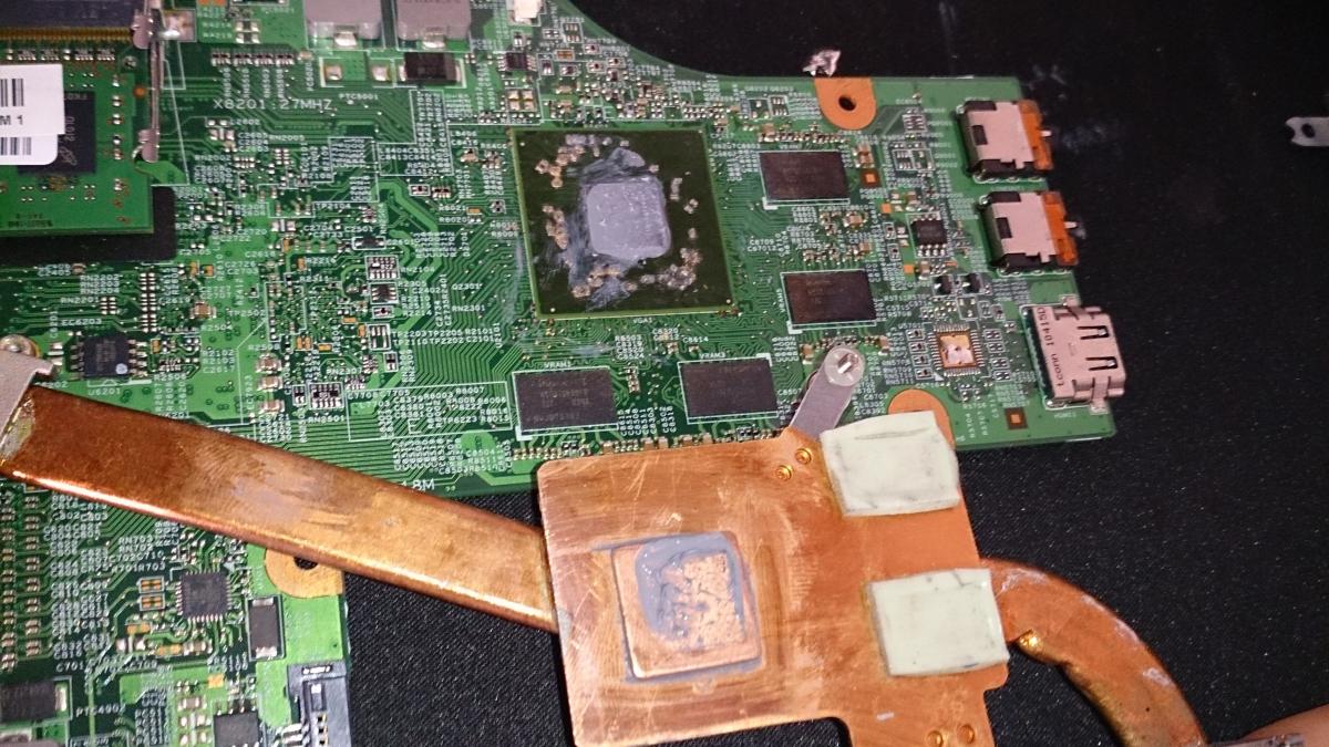

smoke0man2 Δημοσ. 16 Αυγούστου 2015 Μέλος Δημοσ. 16 Αυγούστου 2015 Καλημέρατο άνοιξα και σας παραθέτω της φώτο έβγαλα κοντινά δίπλα στην κάρτα γραφικών και στον επεξεργαστή για να δείτε τα thermal pads εάν δείτε στην κάρτα γραφικών θα δείτε αυτό το χαλίκο που σας έλεγα εχθές τη να κάνω; Να το βγάλω;

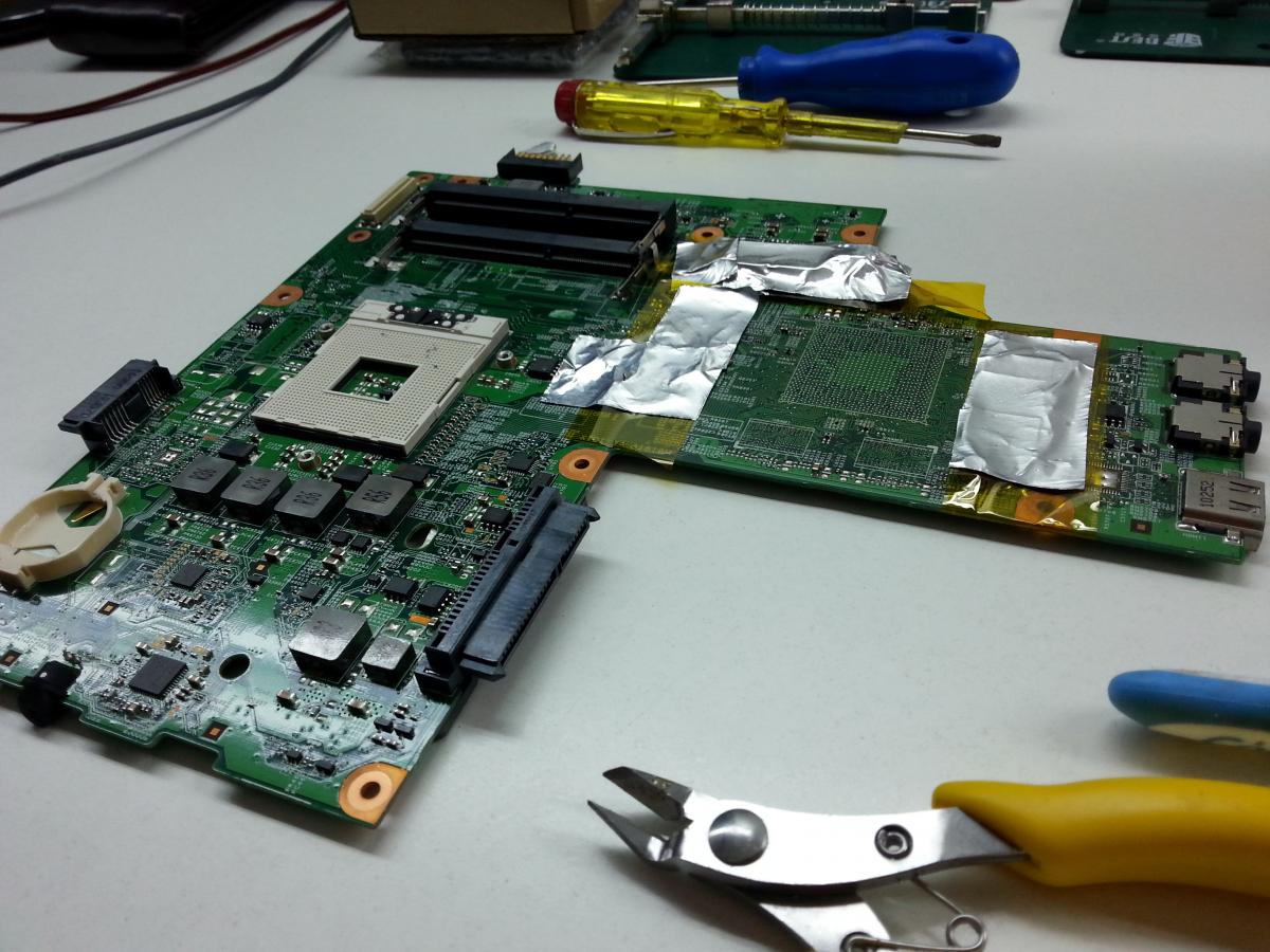

coolerman Δημοσ. 16 Αυγούστου 2015 Δημοσ. 16 Αυγούστου 2015 ίσως για το κλείσιμο να είναι υπεύθυνο αυτο που γίνεται εδω πάνω,τα τρανζιστορ ΔΕΝ πρέπει να έχουν υπολείμματα thermal paste...βραχυκυκλώνουν!
smoke0man2 Δημοσ. 16 Αυγούστου 2015 Μέλος Δημοσ. 16 Αυγούστου 2015 ίσως για το κλείσιμο να είναι υπεύθυνο αυτο που γίνεται εδω πάνω,τα τρανζιστορ ΔΕΝ πρέπει να έχουν υπολείμματα thermal paste...βραχυκυκλώνουν! Φίλε μου αυτά ήταν πριν το καθαρίσω.το καθαρίζαα επί τρία λεπτά.γυαλιζαν και μετά έβαλα ένα κριθαρακι περίπου.
Spads Δημοσ. 16 Αυγούστου 2015 Δημοσ. 16 Αυγούστου 2015 το να πειραματιζεσαι σε μια μητρική με hot air gun συγνώμη αλλα λύση δν ειναι.. (ειναι τζαμπα οκ σ'αυτο συμφωνώ) ουτε το reballing δν ειναι μονιμη λυση αλλα για ενα 8μηνο με 1χρονο το λαπτοπακι θα παι3ει μεχρι να μαζεψεις λεφτα για καινουριο.
