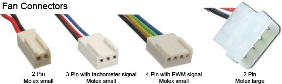

mafiozoskotsos Δημοσ. 14 Αυγούστου 2015 Δημοσ. 14 Αυγούστου 2015 Καλησπέρα. Αν είναι συνδεμένα με το κίτρινο και μαύρο καλώδιο είναι σε τέρμα ταχύτητα(12volt) αν είναι με το κόκκινο μαύρο είναι η χαμηλότερη ταχύτητα (5volt) και αν είναι κόκκινο και κίτρινο είναι μεσαία ταχύτητα (7volt) 1
ceasar1333 Δημοσ. 14 Αυγούστου 2015 Μέλος Δημοσ. 14 Αυγούστου 2015 Καλησπέρα. Αν είναι συνδεμένα με το κίτρινο και μαύρο καλώδιο είναι σε τέρμα ταχύτητα (12volt) αν είναι με το κόκκινο μαύρο είναι η χαμηλότερη ταχύτητα (5volt) και αν είναι κόκκινο και κίτρινο είναι μεσαία ταχύτητα (7volt) ωραιος,ευχαριστω φιλε Καλησπέρα. Αν είναι συνδεμένα με το κίτρινο και μαύρο καλώδιο είναι σε τέρμα ταχύτητα (12volt) αν είναι με το κόκκινο μαύρο είναι η χαμηλότερη ταχύτητα (5volt) και αν είναι κόκκινο και κίτρινο είναι μεσαία ταχύτητα (7volt) δηλαδη να συνδεσω μονο στο κιτρινο και μαυρο?
mafiozoskotsos Δημοσ. 14 Αυγούστου 2015 Δημοσ. 14 Αυγούστου 2015 Ναι αν έχει μόνο δυο καλώδια. Και ξέχασα να σου πω πριν για να μπορέσεις να ελέγξεις τους ανεμιστήρες με το speed fan/bios θα πρέπει να είναι συνδεμένη με την μητρική

mafiozoskotsos Δημοσ. 16 Αυγούστου 2015 Δημοσ. 16 Αυγούστου 2015 Ποιο κουτί έχεις, ποιους ανεμιστήρες και πως/που τους έχεις συνδεδεμένους (με 2pin molex large η με 3-4pin βύσμα);
