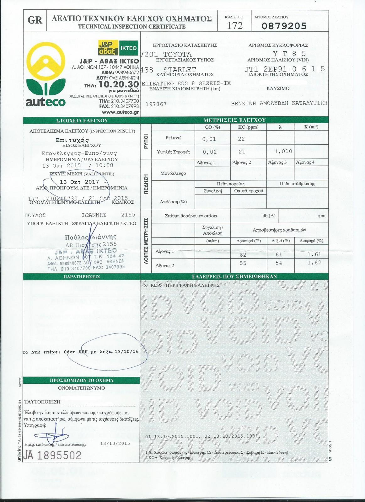

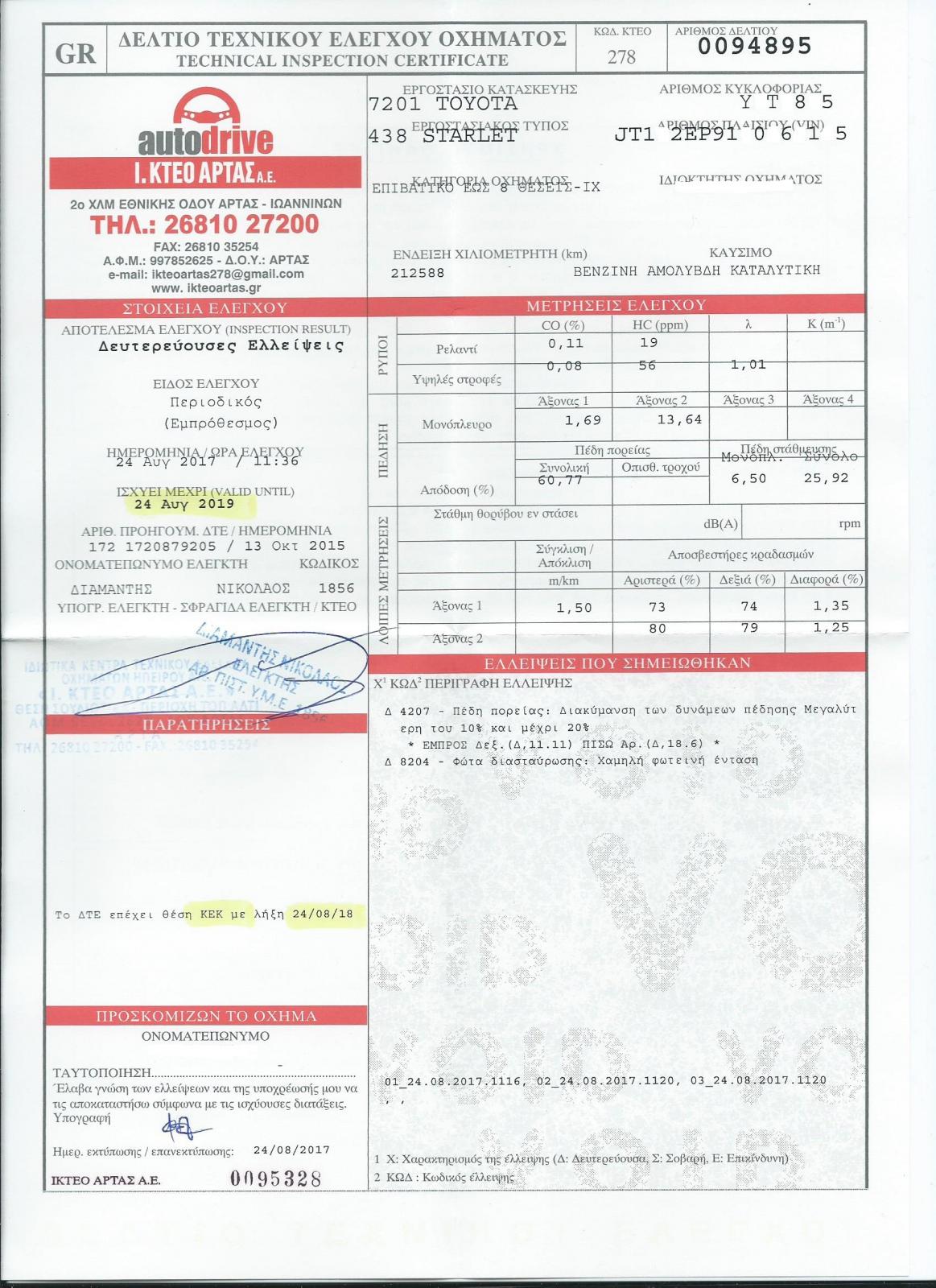

phanispal Δημοσ. 1 Οκτωβρίου 2017 Δημοσ. 1 Οκτωβρίου 2017 Τελικά το Starletάκι μου είναι σαν το κρασί, βελτιώνεται με το πέρας του χρόνου. Παραθέτω δύο φωτογραφίες, η πρώτη είναι από (επαν)έλεγχο ΚΤΕΟ που έγινε το 2015, και η δεύτερη από φετεινό. Αφορούν στο ίδιο όχημα. Υπενθυμίζω ότι την τελευταία φορά είχα γκρινιάξει για την αξιοπιστία των μηχανημάτων των ΚΤΕΟ, καθώς θεωρώ πως βγάζουν ό,τι να 'ναι αποτελέσματα. Υπενθυμίζω επίσης ότι η φωτό απ' το 2015 αφορά σε επανέλεγχο, επειδή με είχε υποχρεώσει το ΚΤΕΟ να αλλάξω αμορτισέρ, και ο επανέλεγχος πραγματοποιήθηκε λίγες μέρες μετά την αλλαγή των αμορτισέρ, στον οποίο μου έβγαλαν αποσβεστική ικανότητα ~60% για ολοκαίνουργια αμορτισέρ. Θα ήθελα να μου εξηγήσει κάποιος σχετικός και γνώστης, πώς γίνεται το 2015 να μου έβγαλαν ~60%, και φέτος, μετά από δύο (2) χρόνια και 14.721 χιλιόμετρα να μου έβγαλαν ~80%.
