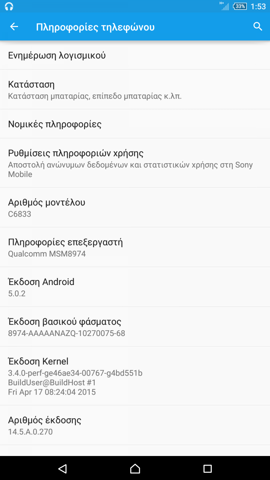

driftingcris Δημοσ. 9 Αυγούστου 2015 Δημοσ. 9 Αυγούστου 2015 Καλησπέρα αλανια μου. Πριν λίγο καιρό αγόρασα από μέλος ένα Sony Z Ultra LTE (C6833) Θέλω να το rootαρω αλλά για την έκδοση που φοράει δεν παίζει κάτι. Ο γοογλης μου το είπε καθαρά ότι πρέπει να κάνω downgrade, αλλά δεν βρίσκω πως. Παρακάτω σε screenshot τα στοιχεία μου Επίσης να ρωτήσω κάτι άκυρο. Γιατί δεν μπορώ να συνδεθώ σε LTE δίκτυο? Έχω what's up. Εστηλα το sms για ενεργοποίηση αλλά τπτ

driftingcris Δημοσ. 9 Αυγούστου 2015 Μέλος Δημοσ. 9 Αυγούστου 2015 Ναι ξέρω για την 242 έχει πράγμα. Για την 270 που έχω ομψς τπτ... Ευχαριστώ και πάλι που ασχολείσαι
dali13gr Δημοσ. 10 Αυγούστου 2015 Δημοσ. 10 Αυγούστου 2015 Downgrade σε Sony γίνεται πάντα με το Flash Tool. Πρέπει να κατεβάσεις το Flash Tool, να κατεβάσεις την stock ROM που θέλεις, να εγκαταστήσεις τον driver της συσκευής και να φλασάρεις. Σημειωτέον ότι στο κινητό πρέπει να έχεις ενεργοποιημένο το USB debugging. Ψάξε στο Google για flash xperia z ultra with flash tool και θα πάρεις πολλά αποτελέσματα.

saruman123 Δημοσ. 10 Αυγούστου 2015 Δημοσ. 10 Αυγούστου 2015 Με flash tool οχι δεν νομιζω οτι πρεπει να εισαι root. Οπως και με το Odin για τα Samsung που φλασαρεις τις rom δεν χρειαζεται να εισαι root. Νομιζω οτι αν εισαι root μπορεις μεσω recovery να φλασαρεις τι rom.
dali13gr Δημοσ. 10 Αυγούστου 2015 Δημοσ. 10 Αυγούστου 2015 Ναι αλλά δεν πρέπει να είναι rootαρισμενο για να flashαρω rom? Δες αυτό το video, τα έχει όλα και links στην περιγραφή για να κατεβάσεις ό,τι χρειάζεται.

dali13gr Δημοσ. 13 Αυγούστου 2015 Δημοσ. 13 Αυγούστου 2015 μπορω με την μια να περασω με αυτον τον τροπο οπως ειμαι cyanogenmod? ή πρεπει να ειμαι σε ρουτ? Βασικά πρέπει να έχεις περασμένη custom recovery. Και φυσικά unlocked bootloader.
driftingcris Δημοσ. 13 Αυγούστου 2015 Μέλος Δημοσ. 13 Αυγούστου 2015 Ωραία. Άρα κάνω flash την stock rom, μετά ρουταρω. Περνάω custom recovery και μετά με αυτήν περνάω cyanogenmod
