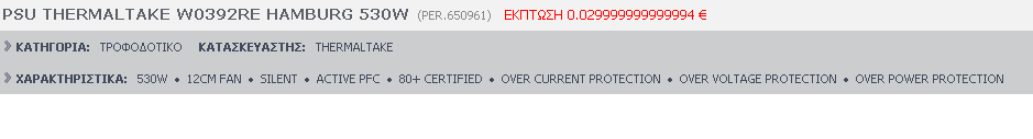

Πρόσεξες στο πρώτο link που μου έδωσες την προσφορά τιμής?
Ναι αλλα εχω δει τοσα τρελλα στην Ελλαδα τελευταια που εχω παθει ανοσια. :devil:
