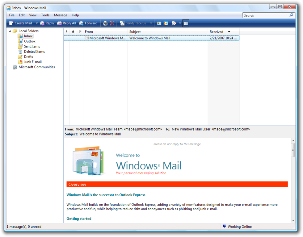

Moderators Spect~ Δημοσ. 24 Αυγούστου 2015 Moderators Δημοσ. 24 Αυγούστου 2015 Για την ωρα παιδια μενω στα 7 που τα θεωρω πολυ πιο γρηγορα .Ισως αν βελτιωθουν τα 10αρια να τα ξαναδοκιασω.Τα εχω σε δισκο και "καθονται" Στα 7αρια για να βαλω το winmail εκανα την εεξης "τριπλα" Εβαλα σε ενα δισκο τα vista και πηρα τον φακελο Windows mail και τον αποθηκευσα καπου Μπηκα στα 7αρια μετονομασα τον φακελο Window mail σε Windows mail old και εκανα επικοληση τον φακελο που ειχα παρει απο τα Vista . Αντεγραψα στη επιφανεια εργασιας το αρχειο WinMail.exe και απο εκει ξεκιναει η εφαρμογη Το δοκιμασα και στα 10 το ιδιο "κολπο" αλλα δεν δουλευει . τα 8/8.1 ειναι σιγουρα πιο γρηγορα απο τα 7 και επισης τα 10 θεωρω πιο γρηγορα απο τα 7.

Philippe Δημοσ. 27 Αυγούστου 2015 Δημοσ. 27 Αυγούστου 2015 Γιάννη Platano, για το Windows Mail στα 10άρια είπαμε ότι θέλει και το dll και όχι σκέτο το φάκελο από τα Vista. Το link που έδωσε ένας φίλος πιο πάνω τα λέει σωστά ήδη στν πρώτη σελίδα και τα downloads που δίνει είναι legit και με τσεκαρισμένα checksums (εννοώ ότι εγώ τα τσέκαρα). Επίσης δε χρειάζεται να έχεις το πρόγραμμα στο desktop όπως εσύ, μπορείς να κάνεις shortcut αρκεί να το εμφανίσεις μια φορά στο φάκελό του με το check στο Show protected operating system files (View Options). Για την ταχύτητα, αν δεν κάνεις clean install δεν μπορείς να έχεις σωστή άποψη. 1

Γιάννης Platano Δημοσ. 20 Δεκεμβρίου 2015 Μέλος Δημοσ. 20 Δεκεμβρίου 2015 Οποιος τα εχει καταφερει ας βοηθησει αν γινεται αναλυτικα . Εχω τα 7αρια 64bit και τον φακελο windows mail απο vista 64bit τον εχω αντιγραψει στο C /αρχεια εφαρμογων και δουλευει αψογα . Τον βαζω στα 10αρια μαζι με τα .dll που αναφερονται πιο πριν αλλα δεν δουλευει . Εχω ελληνικα windows . Εινια ο μονος λογος που ακομα επιμενω στα 7αρια γιατι νομιζω τα 10αρια με τον ssd δισκο που εχω ειναι πιο γρηγορα 1
Γιάννης Platano Δημοσ. 28 Δεκεμβρίου 2015 Μέλος Δημοσ. 28 Δεκεμβρίου 2015 Δες εδώ : http://www.eightforums.com/browsers-mail/3698-how-use-winmail-windows-8-a.html Λειτουργεί άψογα και στα windows 10 , αρκεί να ακολουθήσεις τις οδηγίες κατά γράμμα. Δοκιμασα αλλα η εντολη που λεει στο : d) Now , we have to register the above dll. Open cmd and type : regsvr32 "c:/windows/system32\msidcrl30.dll" and press enter. δεν μου δουλευει . Εξ αλλου νομιζω ειναι για αγγλικη εκδοση windows οποτε και το μενου θα ειναι στα αγγλικα.

Acepower Δημοσ. 17 Απριλίου 2016 Δημοσ. 17 Απριλίου 2016 Γιάννη, ο διάδοχος του Windows Mail από την ίδια την Microsoft είναι το Windows Live Mail, μέρος του πακέτου Windows Essentials, που παίζει κανονικά σε 8.1, άρα πιστεύω και σε 10άρια. Το interface μοιάζει αρκετά με το παλιό και δεν θα σε δυσκολέψει κάπου, αν και είναι προσαρμοσμένο βέβαια σε πιο σύγχρονη αισθητική και δεδομένα, έχει full integration με τα Windows, είναι δωρεάν και γενικά είναι must have για τους λάτρεις του "official software" σαν εσένα. 1

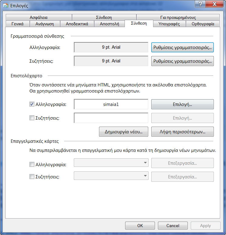

Γιάννης Platano Δημοσ. 17 Απριλίου 2016 Μέλος Δημοσ. 17 Απριλίου 2016 Γιάννη, ο διάδοχος του Windows Mail από την ίδια την Microsoft είναι το Windows Live Mail, μέρος του πακέτου Windows Essentials, που παίζει κανονικά σε 8.1, άρα πιστεύω και σε 10άρια. Το interface μοιάζει αρκετά με το παλιό και δεν θα σε δυσκολέψει κάπου, αν και είναι προσαρμοσμένο βέβαια σε πιο σύγχρονη αισθητική και δεδομένα, έχει full integration με τα Windows, είναι δωρεάν και γενικά είναι must have για τους λάτρεις του "official software" σαν εσένα. Σε ευχαριστω πολυ .Μαλλον για αυτο με βλεπω. Διορθωση: Σε αυτο δεν βλεπω δυνατοτητα δημιουργιας επιστολοχαρτου που εχω στο παλιο..
