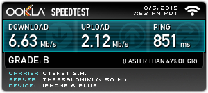

agipaok Δημοσ. 5 Αυγούστου 2015 Μέλος Δημοσ. 5 Αυγούστου 2015 Ναι και εκει καθε φορα οτι ναναι μετρηση ...! Τωρα το μετρησα http://www.speedtest.net/result/4559314590.png Οταν δω οτι αρχιζουν και κολλανε οι σελιδες αν παω να μετρησω ταχυτητα μπορει να παει 6-7 αλλες φορες μεχρι 14-15

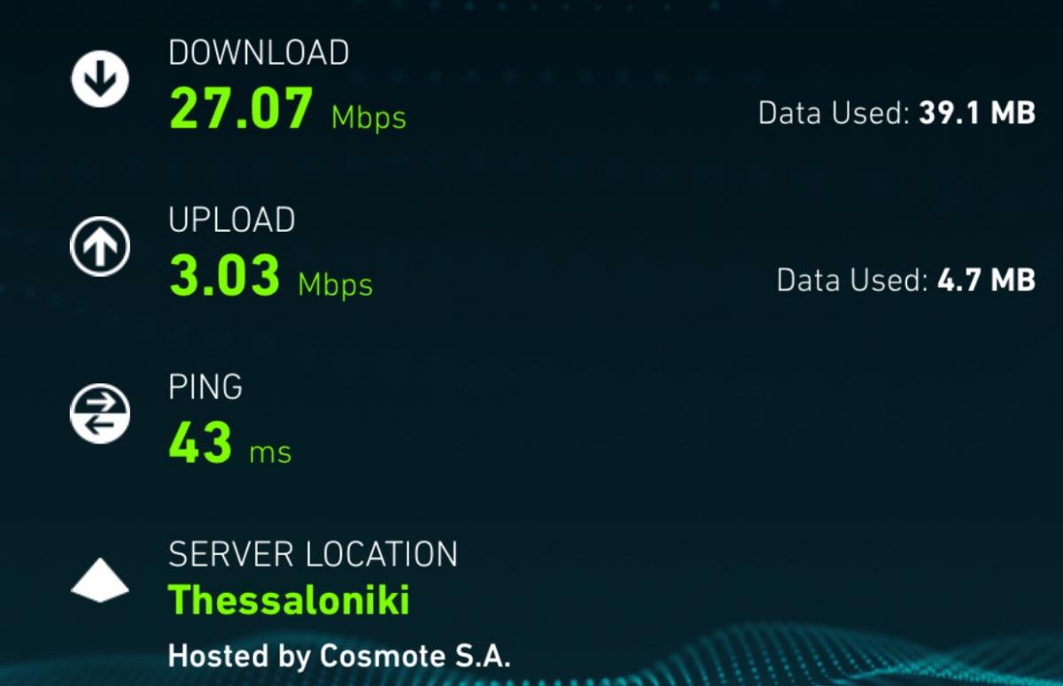

agipaok Δημοσ. 5 Αυγούστου 2015 Μέλος Δημοσ. 5 Αυγούστου 2015 Μπορω να το δω απο τις ρυθμισεις του ρουτερ ? Επισης τωρα εφαγε κοκομπλοκο...! δεν ανοιγε σελιδες..! DNS_PROBE_FINISHED_NO_INTERNET DNS_PROBE_FINISHED_BAD_CONFIG 2 Μετρησεις απο κινητο
