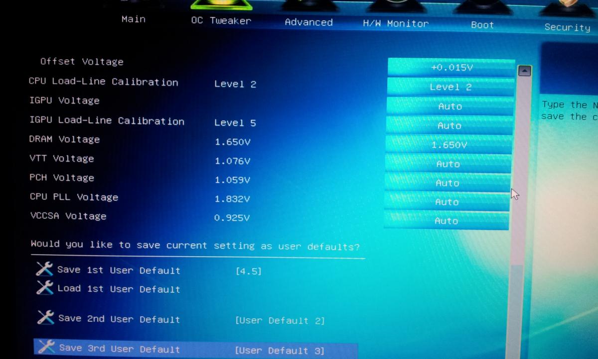

giannisopc Δημοσ. 5 Αυγούστου 2015 Μέλος Δημοσ. 5 Αυγούστου 2015 Το ρευμα δεν εχει να κάνει το τεσταρα με 1.65 και με 1.5 δεν είχε διαφορα.. διαφορά υπάρχει μονο απο duall σε single και στξν ταχύτητα τον μνημων.. Ειναι αντιστρόφως ανάλογο βασικα αν εχω ενα dimm πανω παιζω σε οτι συχνότητα θέλω αν εχω και τα δυο πρεπει να φτασω στα 1066 για να εχω σωστή θερμοκρασία... Η μητρική μου ειναι asrock extreme 4 z77.... Τα ρευματα ειναι τα παρακατω Απο bios
pnick Δημοσ. 5 Αυγούστου 2015 Δημοσ. 5 Αυγούστου 2015 1ον κάνε disable το pll overvoltage και 2ον δοκίμασε με καρφωτό ρεύμα στα 1.28v. Με offset μπορεί να ανεβαίνει πολύ αν δίνει μεγάλο vid.
condemned Δημοσ. 5 Αυγούστου 2015 Δημοσ. 5 Αυγούστου 2015 Ναι δοκιμασε μια με καρφωτο ρευμα και κατεβασε το CPU PLL VOLTAGE στο 1.5 βοηθαει καπως στις θερμοκρασιες και λογικα θα ειναι σταθερος εκει.

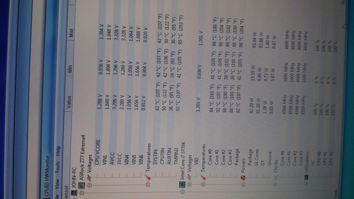

giannisopc Δημοσ. 5 Αυγούστου 2015 Μέλος Δημοσ. 5 Αυγούστου 2015 Tα ιδια αποτελεσματα τ pll το εχω disable απλα κατω φαίνεται να δίνει ρεύμα το πηγα και 1.5 δεν το καταλαβαίνω μόλις βγαλω μνήμη η ριξω ρολόγια σε μνήμη να πεφτει τοσο... Απο hwmonitor
pnick Δημοσ. 5 Αυγούστου 2015 Δημοσ. 5 Αυγούστου 2015 Ίσως σου φανεί περίεργο, αλλά είσαι σίγουρος ότι ο επεξεργαστής έχει πατήσει σωστά στο socket; Αυτό με τις μνήμες με βάζει σε υποψίες. Με τον 3750κ είχες θέματα ;
giannisopc Δημοσ. 5 Αυγούστου 2015 Μέλος Δημοσ. 5 Αυγούστου 2015 Οχι δεν ειχα κανένα θεμα με τις ριθμισεις που εδειξα ακριβος τα ιδια ρεύματα στα 4.5 εκείνος με μια 212 evo push pull ειχα max 80 με 85 βαθμους....τον cpu τον εχω βγάλει 3 4 φορες και τον εχω ξαναβάλει αν δεν είχε κατσει καλα δε ξερω δε θα ειχα και αλλα θεματα?
