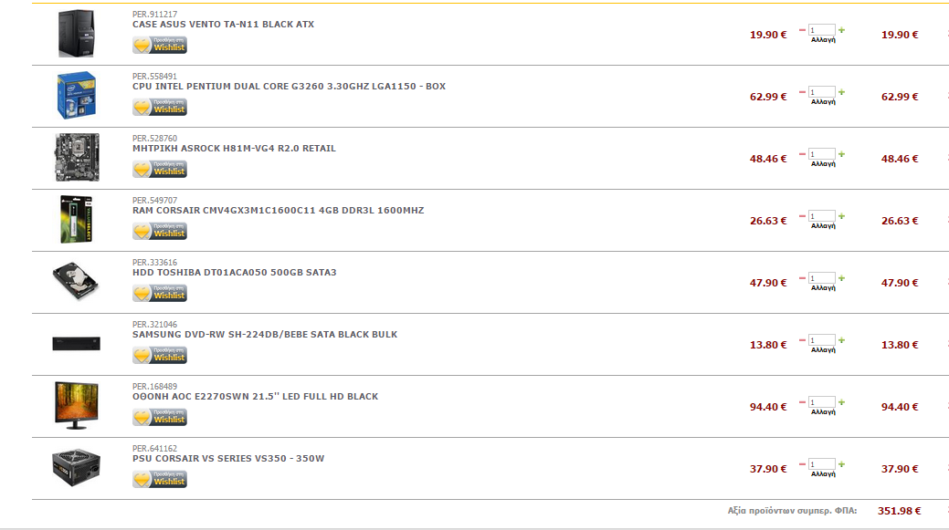

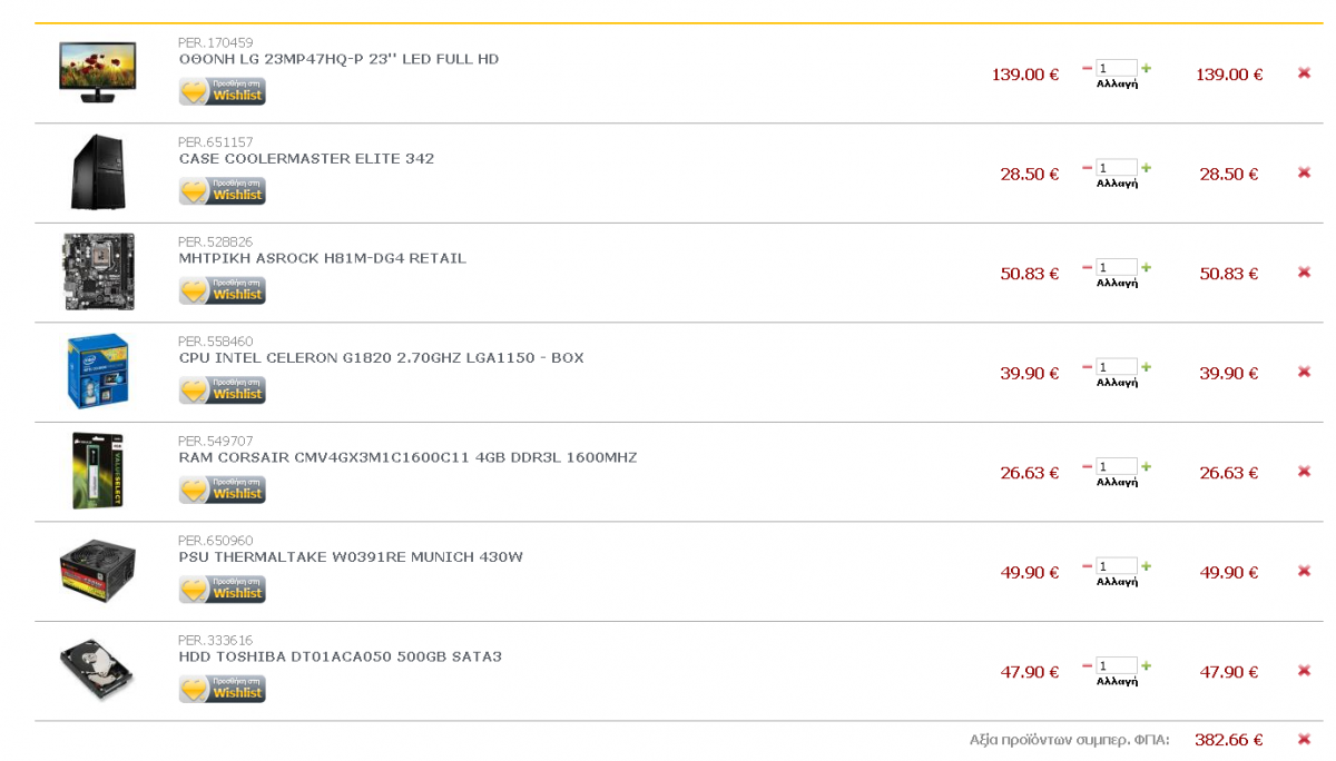

εφτιαξα ένα δικό μου καλό ?
Καλο ειναι για το χαμηλο budget που εχεις.Εγω εφτιαξα ενα καλυτερο αν βαλεις 33 ευρω παραπανω. :)
τον 80αρη θα μπορώ να τον προσθέσω σε κάποιο από τα δύο συστήματα ?
στο δικό μου δεν υπαρχει κάποιο πρόβλημα ασυμβατότητας μεταξύ cpu και μητρικής,έτσι ?
Οχι ο δισκος ειναι IDE και οι μοντερνες μητρικες δεν υποστηριζουν πλεον τοσο παλιο τυπο συνδεσης. Στην  δευτερη ερωτηση ναι,ασφαλως η μητρικη που διαλεξες υποστηριζει τον pentium.
