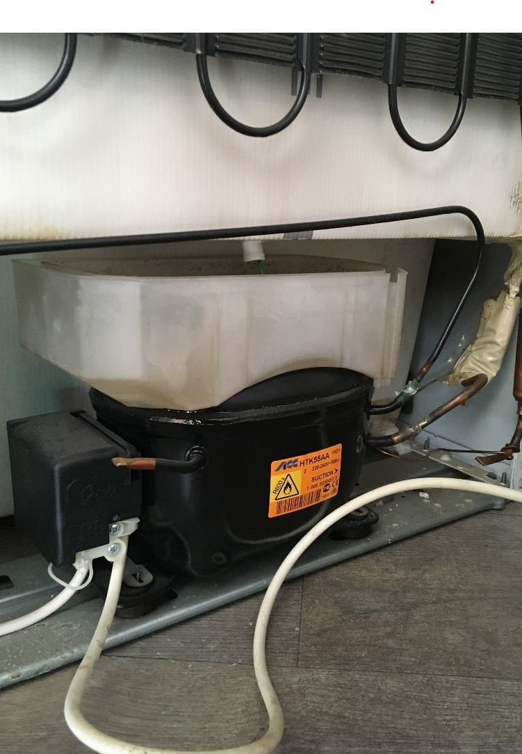

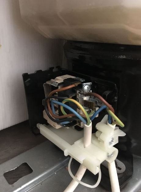

ask Δημοσ. 12 Οκτωβρίου 2022 Δημοσ. 12 Οκτωβρίου 2022 (επεξεργασμένο) καλημερα και παλι, οριστε η πισω οψη του ψυγειου. σε περιπτωση π μπορω να τσεκαρω κατι πριν καλεσω τεχνικο. νομιζω οτι το μοτερ λειτουργει για πολυ λιγο κ μετα σταματα. μπορω να τσεκαρω αρχικα αν ο θερμοστατης λειτουργει σωστα η αν το μοτερ ειναι οκ; Επεξ/σία 12 Οκτωβρίου 2022 από ask
ask Δημοσ. 12 Οκτωβρίου 2022 Δημοσ. 12 Οκτωβρίου 2022 (επεξεργασμένο) 22 λεπτά πριν, NikosKallithea είπε Το μοτερ ειναι ζεστό, δουλεύει; ειναι ζεστο αλλα δεν το ακουω να δουλευει. χθες ειχε δουλεψει για λιγα λεπτα κ μετα σταματησε. Επεξ/σία 12 Οκτωβρίου 2022 από ask
NEKTOYO Δημοσ. 12 Οκτωβρίου 2022 Δημοσ. 12 Οκτωβρίου 2022 καλεστε τεχνικο γιατι απο οτι βλεπω εχει το r600 που ειναι ισοβουτανιο εφλεκτο. πανω αποο το μοτερ η σερπαντινα ζεσταινεται? αν οχι κλαφτα .. σε κανονικη λειτουργεια πρεπει να καιει.
Ukforthemoment Δημοσ. 12 Οκτωβρίου 2022 Δημοσ. 12 Οκτωβρίου 2022 Τι θερμοκρασία περιβάλλοντος έχεις εκει;Μηπως είναι πολύ κρύο και για αυτό δεν παίρνει μπροστά;
gpapadakis Δημοσ. 13 Οκτωβρίου 2022 Δημοσ. 13 Οκτωβρίου 2022 Αν το μοτερ ειναι ζεστο, ο κομπρεσσορας δουλευει, αλλα αν δεν εχει αεριο το συστημα ψυξη δε θα εχεις. Τσεκαρε τη μαυρη σερπαντινα στο πισω μερος του ψυγειου, αυτη κανονικα ειναι χλιαρη κατω και οσο ανεβαινεις γινεται ζεστη εως καυτη, αν ειναι χλιαρη ολοκληρη δεν εχει αεριο το συστημα λογω διαρροης. Αυτο που μυριζες οταν ανοιξες το ψυγειο ηταν η μυρωδια του αεριου (συνηθως ισοβουτανιο R600a) απο τη διαρροη. Καλοριζικο το νεο ψυγειο, σε αυτες τις βλαβες επισκευη δε συμφερει για φτηνα ψυγεια. Παρε ενα καινουριο με μοτερ ινβερτερ που θα κανει και οικονομια στο ρευμα...
