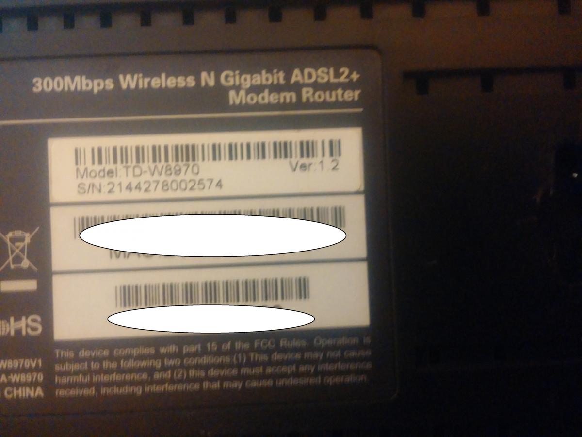

giorgosxristou Δημοσ. 31 Ιουλίου 2015 Δημοσ. 31 Ιουλίου 2015 Καλησπέρα σε ολους,έχω το TP-LINK TD-W8970 ΟΧΙ το ΑΝΕΧ-Β pstn γραμμή αλλα με τις τρεις κεραίες , ολλα οκ μέχρι που εκAνα αναβάθμιση στο firmware και εβαλα τοTD-W8970_V1_140613τρώει σκαλώματα δεν μπαίνει στις ρυθμίσεις εύκολα,μετα απο καμπωσα restart κτλπ,θα μπορουσε κάποιος να μου στείλει την σελιδα με το σωστό firmware?εγω κατεβασα απο εδω το τελευτεοhttp://www.tp-link.com/en/search/?exact=1&q=TD-W8970αλλα εκει απικονζει το μαραφετι με τις 2 κεραιες εμενα ειναι με τις τρεις οπως ειπα!λεπτομερειες για το μοντεμ-ρουτερMODEL TD-W8970S/N:2144278002574V:1.2

XronisR Δημοσ. 2 Αυγούστου 2015 Δημοσ. 2 Αυγούστου 2015 Πρεπει να πατησεις v1 στην επιλογη αυτη και μετα να κατεβασεις το firmware.http://i62.tinypic.com/a2vomq.jpgΚαι το τελευταιο ειναι αυτο : TD-W8970_V1_140613 1
giorgosxristou Δημοσ. 3 Αυγούστου 2015 Μέλος Δημοσ. 3 Αυγούστου 2015 Οκ...αυτο εκανα ,αυτο εβαλα,απλα ηθελα επιβεβαίωση ,μαλλον εγινε λαλακια οταν περνουσα το φιρμ,Χρονη ευχαριστω για την απαντηση ,το πηγα απο εκει που το πηρα για αντικατασταση,θα το τσεκαρει και θα μου πει... π.σ Μάλλον αλαξε το μοντελο και βγαίνει με 2 κεραίες .
XronisR Δημοσ. 3 Αυγούστου 2015 Δημοσ. 3 Αυγούστου 2015 Ναι το v3 ειναι με τις 2 κεραιες και το v1 με τις 3 κεραιες.Αλλαξανε και το chipset.
