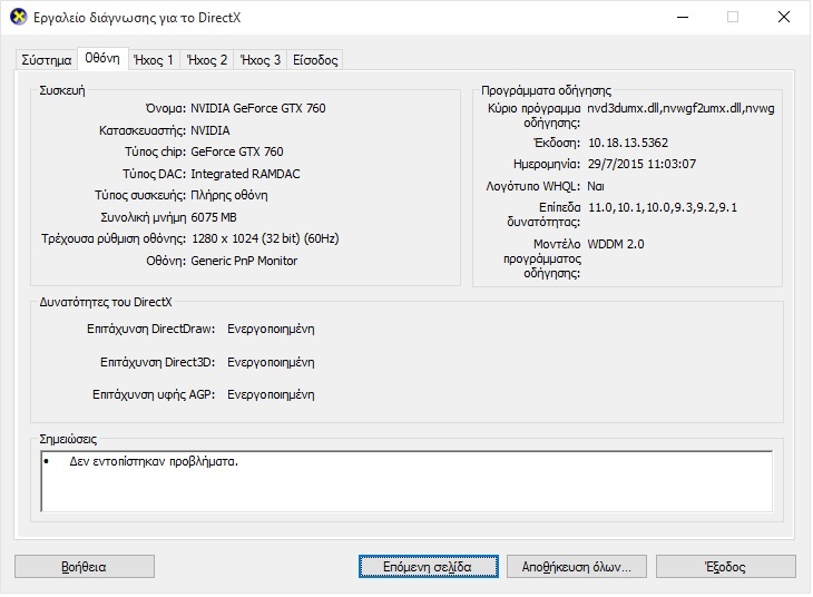

DX12 με τι feature level (πηγαινε στην καρτελα "Οθονη" και δες την δεξια στηλη το "επίπεδα δυνατοτητας")? Για πες μου σε παρακαλω τι γραφει! Ευχαριστω!
μην γελάσετε με την ανάλυση οθόνης,αυτήν έχω και δεν μπορώ οικονομικά να την αλλάξω αυτον το καιρό :-D
