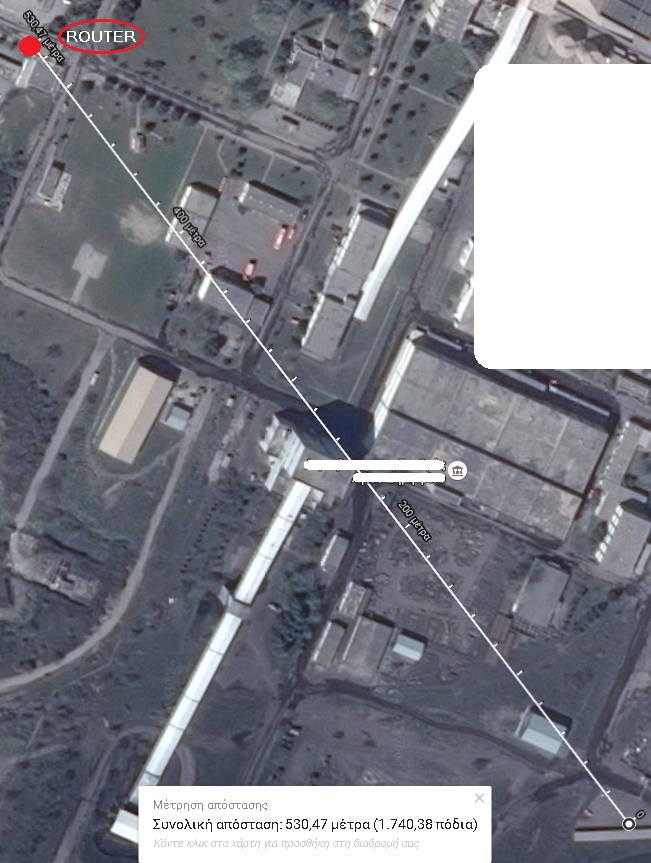

dioskouros88 Δημοσ. 29 Ιουλίου 2015 Δημοσ. 29 Ιουλίου 2015 (επεξεργασμένο) Καλησπερα σας. Βασικα εχω περιπου μια ιδεα δεν ειμαι και τελειως newbie και ξερω οτι μπορω με αρκετη αναζητηση λογικα να βρω ολες τις πληροφοριες που θελω απλα εβαλα αυτο το τοπικ για να σιγουρευτω γιατι και λιγο παλιοτερα που εξαχνα γενικα με τα δικτυα μετα απο καποια στιγμη αρχισα να μπερδευομαι. Οποιος δεν βαριεται παρακαλω ας μου απαντησει.. thanks ;P... Λοιπον, δουλευω σαν φυλακας σε εργοστασιο οπου καθομαι σε ενα καμαρακι-δωματιο σε αποσταση 530~ μετρων απο ενα γραφειο οπου υπαρχει το router και μου εχει δωθει η αδεια και η προσβαση να μπω στο δικτυο αρκει να παρω τον εξοπλισμο ο οποιος χρειαζεται για να πιασω το σημα. Η ερωτηση ειναι απλη. Ποιος ειναι ο φθηνοτερος αλλα και συγχρόνως καταλληλος εξοπλισμος που πρεπει να αγορασω. Πχ μια directional οπου την στοχευω προς το γραφειο και ενα access point οπου συνδεω μετα πανω την κεραια? Τοσο απλο ειναι? Φανταζομαι οχι. Δηλαδη αυτο που θελω ειναι να φερω το σημα του wifi και μεσα στο καμαρακι και να συνδεομαι ασυρματα οχι με ethernet καλωδιο. Πιστευω να εγινα κατανοητος οτιδηποτε αλλη διευκρινηση θελετε παρακαλω πειτε μου.. Εχω βαλει και φωτο απο τον μετρητη αποστασης του google maps. Ευχαριστω! Επεξ/σία 29 Ιουλίου 2015 από dioskouros88

11demian111 Δημοσ. 8 Αυγούστου 2015 Δημοσ. 8 Αυγούστου 2015 Με δύο τέτοια http://routerboard.com/RBSXT2nDr2είσαι κομπλέ. Σε αγροτική περιοχή είσαι οπότε δεν θα παίζουν παρεμβολές στα 2.4, gigabit ethernet δεν παίζει να χρειάζεσαι, εμβέλεια έχουν τεράστια, καλή τιμή (κατω από 100 το ζευγάρι), νομίζω είναι η τελεια λύση.

jkoukos Δημοσ. 8 Αυγούστου 2015 Δημοσ. 8 Αυγούστου 2015 Με δύο τέτοια http://routerboard.com/RBSXT2nDr2είσαι κομπλέ. Σε αγροτική περιοχή είσαι οπότε δεν θα παίζουν παρεμβολές στα 2.4, gigabit ethernet δεν παίζει να χρειάζεσαι, εμβέλεια έχουν τεράστια, καλή τιμή (κατω από 100 το ζευγάρι), νομίζω είναι η τελεια λύση. Ασχέτως που ο TS ρητά αναφέρει ότι μόνο στην δικιά του πλευρά μπορεί να κάνει οποιαδήποτε παρέμβαση, στην φωτογραφία που δίνει δεν πρόσεξες ότι υπάρχουν 4 (τα 2 κατά πολύ) ψηλότερα κτίρια ακριβώς στο οπτικό πεδίο της ζεύξης; Εγω δεν θα μπλεχτω σε αυτο το θεμα διοτι δεν εχω τοσο εξειδικευμενες γνωσεις στο θεμα. Το μονο που μπορω να σου πω απο πλευρας μου και σε επιπεδο Τηλεπικοινωνιων, ειναι : Μην αυξανεις πολυ την ισχυ του Modem/Router σου με κεραιες , panel κλπ , γιατι εκπεμπουν στους 2.5 ghz και 5 ghz με Ιονιζουσα ακτινοβολια , πραγμα που προκαλει αποδεδειγμενα θερμανση των ιστων του Οργανισμου μας, διαπερναει το μηκος κυματος αυτο , την εξωτερικη μεμβρανη του DNA μας και προκαλει μεταλλαξεις,παρενεργειες , στο DNA (πχ καρκινους κλπ) Ακουγεται υπερβολικο, αλλα πιστεψε με . εχω ασχοληθει πολυ με τηλεπικοινωνιες και γνωριζω αρκετα απο τεχνικης αποψης. Καποιες συχνοτητες, ειναι απαγορευμενες σε μεγαλη ισχυ για τον ανθρωπο. Ξανα-Σκεψου το Θα συμφωνούσα μαζί σου, αν ήταν αληθές ότι το WiFi εκπέμπει σε ιονίζουσα ακτινοβολία. Καθώς όμως είναι πέραν κάθε αμφισβήτησης αναληθές, αμφισβητώ τις τεχνικές σου γνώσεις επί του θέματος.

11demian111 Δημοσ. 8 Αυγούστου 2015 Δημοσ. 8 Αυγούστου 2015 Εγώ φίλε jkoukos βλέπω πως τα μεγάλα κτήρια δεν είναι κολλητά μεταξύ τους, αυτό όμως πρέπει να το επιβεβαιώσει ο TS. Επίσης, τα συγκεκριμένα πάνελ έχουν αρκετή ισχύ για να περάσουν μέσα από κτήριο, και το έχει επιβεβαιώσει κάμεραμαν που τα χρησιμοποιεί για εξωτερικές απευθείας συνδέσεις. Τώρα αν όντως δεν υπάρχει οπτική επαφή δεν γίνεται τίποτα.
