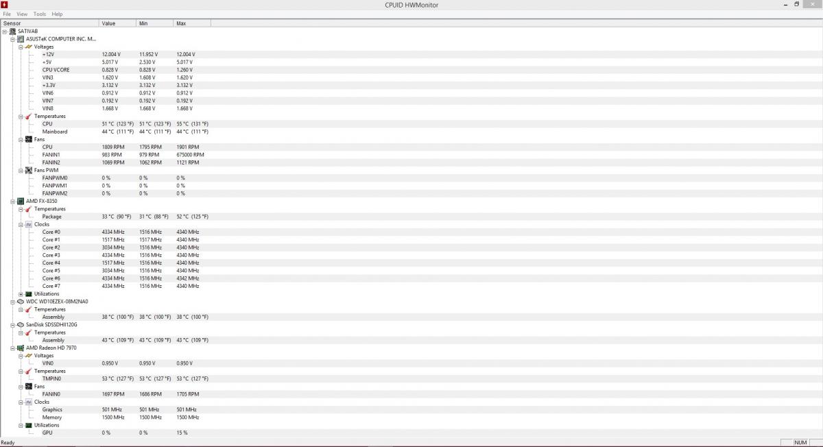

feinuper Δημοσ. 28 Ιουλίου 2015 Δημοσ. 28 Ιουλίου 2015 Καλησπερα σε ολα τα παιδια του ινσομνια εχω το συστημα της περιγραφης με μια ψυκτρα Zalman CNPS5X η οποια μολις επιασαν τωρα οι ζεστες και μεσα που στο δωματιο δν εχω aircondition δε κανει ΤΙΠΟΤΑ σε idle ειμαι οπως στην φωτογραφια οταν ανοιξα assasins creed εκλεισε στους 85-90 βαθμους μετα απο 10 λεπταΘα ηθελα αν μπορειτε να μου προτεινετε καποια οικονομικη σχετικα και δυνατη ψυκτρα η οποια βεβαια να μην εχει και θεμα με τις hiprof μνημεςΣκεφτομουν την evo 212 αλλα φοβαμαι μη δωσω τσαμπα λεφτα και γλιτωσω 2-3 βαθμους ας πουμε !Ευχαριστω εκ των προτερων

feinuper Δημοσ. 29 Ιουλίου 2015 Μέλος Δημοσ. 29 Ιουλίου 2015 ευχαριστω ολους για τις απαντησεις οσο για την ερωτηση αν τα εχω κουμπωσει καλα σιγουρα ναι γτ κ εγω αυτο νομιζα και την ξεκουμπωσα 3 φορες αλλα δεν αλλαξε τιποταοποτε παω για την ereboss με μια παστα artic silver που απο οτι εχω ακουσει ειναι απο τις καλυτερες και θα ειμαι κομπλε ? σκεφτομουν και την ιδεα της υδροψυξης στα ιδια λεφτα αλλα νομιζω οτι αν ειναι να παω για υδροψυξη καλυτεραν παω σε μια corsair h100 παρα σε κατι φθηνο (seidon) Επισης αν ειναι να ανεβω μεχρι τα 40-50 ευρο και υπαρχει κατι καλυτερο στο θεμα αποτελεσματος ειμαι μια χαρα αν πουμε οτι το 50 ειναι το max δηλαδη
