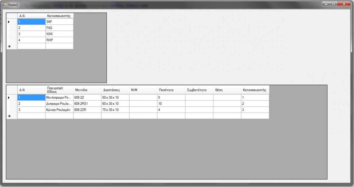

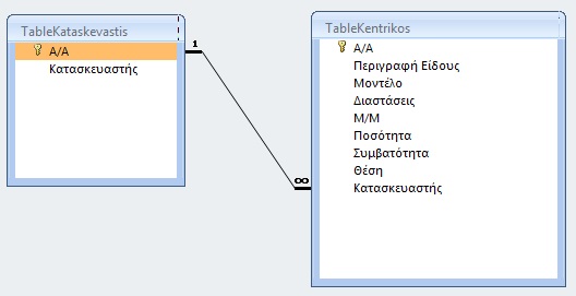

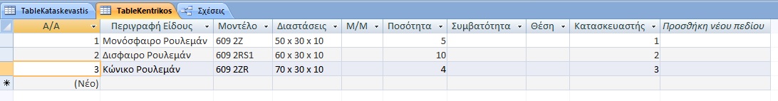

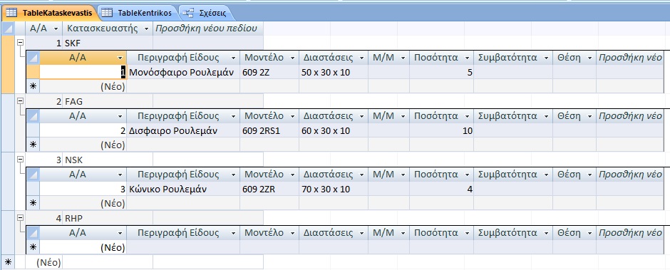

Καλησπέρα έχω φτιάξει μια βάση δεδομένων με δυο πίνακες (TableKentrikos και TableKataskevastis), έχω δημιουργήσει και μια σχέση ένα προς πολλά. έχω επίσης και μια φόρμα (Visual Basic) που έβαλα DataGridView ώστε να φαίνονται να δεδομένα που πίνακα TableKentrikos. Αυτό που θέλω να κάνω τώρα είναι στη φόρμα, στο DataGridView, στη στήλη Κατασκευαστής να μην φαίνεται ο αριθμός αλλά το όνομα του κατασκευαστεί που αντιστοιχεί στον αντίστοιχο αριθμό του πίνακα TableKataskevastis. Με ποιον τρόπο μπορεί να γίνει αυτό;
Αυτό που θα πρέπει να κάνεις είναι να φτιάξεις ένα query στην βάση δεδομένων σου, κάτι το οποίο είναι εύκολο έτσι ώστε το dataset που θα έρχεται θα έχει το όνομα του κατασκευαστή και όχι τον αριθμό του. Απλά θα πρέπει να κάνεις το DataGrid bound στο Query αυτό. Εναλλακτικά μπορείς να το κάνεις με κώδικα, δηλαδή να ορίσεις hard coded το SQL που το κάνει αυτό με JOIN δηλαδή και να φέρεις τα δεδομένα. Υπάρχει και τρίτος τρόπος που διαβάζεις γραμμή γραμμή από το dataset του πίνακα που έχεις και κάνεις κάτι σαν dlookup με βάση το ID και αποθηκεύεις αλλά είναι πολύ primitive.
