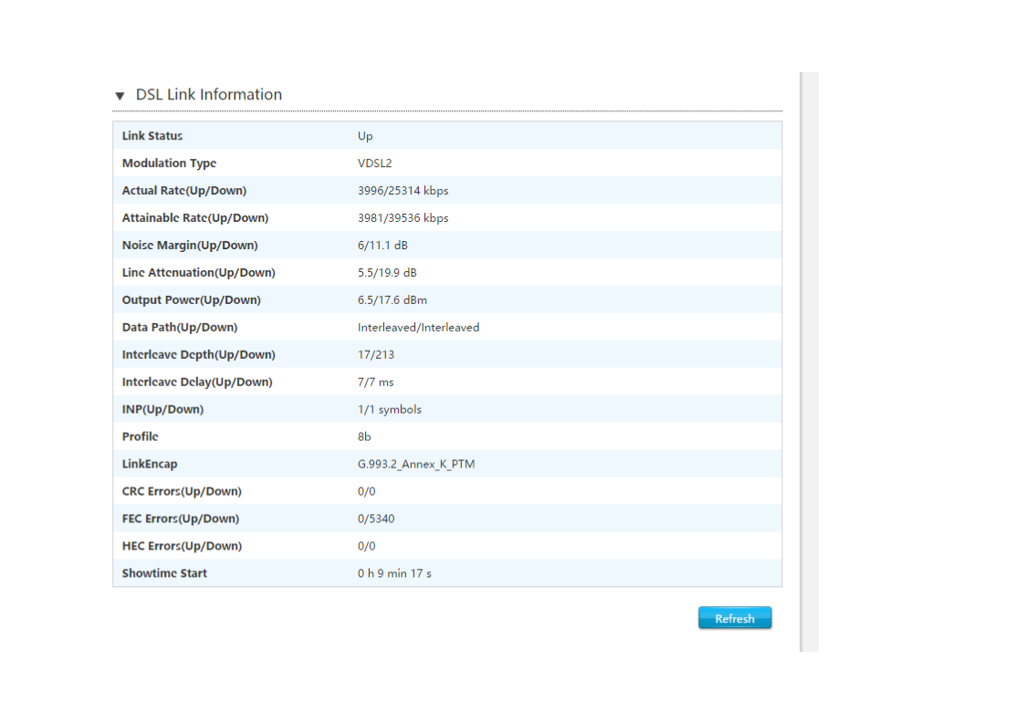

achilleas11 Δημοσ. 25 Ιουλίου 2015 Δημοσ. 25 Ιουλίου 2015 Καλημέρα, εδώ και ένα μήνα έχω βάλει VDSL Wind και με έχει ταράξει στις αποσυνδέσεις. Αποσυνδέεται κάθε 2 λεπτά με 1 ώρα περίπου και για ~20 δευτερόλεπτα. Οι αποσυνδέσεις: Έχω διαβάσει στο φόρουμ του insomnia: (α) για το πόσο άχρηστο είναι το ZTE: δεν ξέρω αν εχει νόημα να το αλλάξω (β) να αλλάξω τις ρυθμίσεις του SNR μέσω telnet: δεν έχω καταφέρει να συνδεθώ μέσω telnet σε αυτό το μοντέλο (γ) η συνδεσμολογία της πρίζας μου είναι: σπλίτερ πάνω στο οποίο συνδέω το ρούτερ και το τηλέφωνο Βοήθεια!

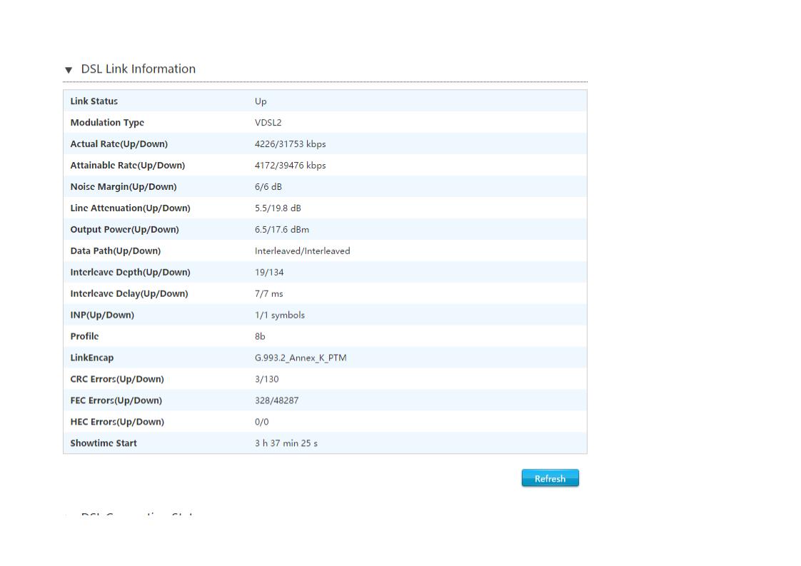

vadevale Δημοσ. 25 Ιουλίου 2015 Δημοσ. 25 Ιουλίου 2015 (επεξεργασμένο) Σημερα 25 JUL 2015:εχω ακριβως το ιδιο προβλημα , απο κεντρο Θεσσαλονικης, 650 μετρα απο ΟΤΕ οδου ΕΡΜΟΥ, συνδεση με WIND, απο 22 JUL 2015, VDSL2, ZTE ZXHN H168N, συνεχεις μη περιοδικες εκνευριστικες αποσυνδεσεις, (απο λιγα min, εως 4 ωρες). Δοκιμασα διαφορες ρυθμισεις (ξεματιασμα, ευχελαιο, ευχη βασκανιας κλπ ) αλλα τιποτα.Ηρθε τεχνικος απο WIND, μετρησε και μου συνεστησε να αλλαξω καθετη γραμμη. Με ADSL (HOL) η ιδια γραμμη δουλευε μια χαρα.Η HOL δεν παρειχε VDSL. Αυτος ηταν και ο κυριος λογος της επιλογης μου αλλαγης παροχου. Πρωτιστως μ ενδιαφερει η σταθεροτητα και δευτερευοντως η ταχυτητα συγχρονισμου. Δεν εχω βρει ουτε εγω τροπο για συνδεση TELNET. Παρατηρωντας εντοπισα οτι ξαφνικα μειωνεται το noise margin down απο 6 σε 3.5 ενω συγχρονως αυξανονται ραγδαια τα crc errors down και ακολουθει η αποσυνδεση. ΕΡΩΤΗΜΑ : Αν αλλαξω μαρκα μοντεμ ρουτερ θα λυθει το προβλημα? Επεξ/σία 25 Ιουλίου 2015 από vadevale
