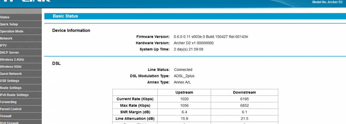

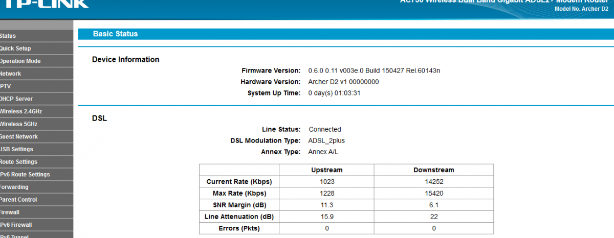

predatorisback Δημοσ. 24 Ιουλίου 2015 Δημοσ. 24 Ιουλίου 2015 Εχω wind, η γραμμη μου οταν πρωτοξεκινησα συγχρονιζε στα 8mbps περιπου.Πριν κανα μηνα εκανε κατι μαστορεματα ο ΟΤΕ και κοπηκε το ιντερνετ.Με τα πολλα μας το εφτιαξαν και κλειδωνα στα 6 πλεον.Ηρθαν απο οτε ηρθαν απο wind ολοι μου το λεγανε οτι μεχρι εκει φτανει η γραμμη μου.Το τραβηξα οσο δεν παει το θεμα αλλα δεν εβγαλα ακρη και το παρατησα.Πριν λιγες μερες εγινε ομως το εξης απιθανο, επεσε το ρευμα στην περιοχη και ειπα να δω που κλειδωνει η γραμμη μου.Κοτσαρω το router στο ups και φτανω 15Μbps!!!!Επανερχετε το ρευμα πεφτω παλι στο 6, πεφτει παλι για 30" και ανεβηκα παλι στα 15 και μολις επανηλθε επεσα παλι στα 6mbps.Σκεφτηκα μηπως εχω καπου εγω το προβλημα, βγαζω το τηλεφωνο, ριχνω τον γενικο για να πεσει και ο συναγερμος μηπως εκει ηταν το προβλημααλλα καμια αλλαγη...Τι σκατα γινεται??????????????Τι μπορει να φταιει?????? Επισυναπτω και μερικες εικονες μπας και βοηθησουν.
goana12 Δημοσ. 25 Ιουλίου 2015 Δημοσ. 25 Ιουλίου 2015 Φιλε μου για ενα να εισαι σιγουρος. ΔΕΝ ειναι δικη σου η ευθυνη... Κατ' αρχας να σου πω πως οταν μενεις μονος σου στο δικτυο (λογο ups) κλειδωνεις στα μεγιστα γιατι δεν υπαρχουν οι αλληλοπαρεμβολες μεταξυ των καλωδιων των διαφορων συνδρομητων (crosstalk). Βεβαια παρατηρω πως εσενα σου ριχνει υπερβολικα την ταχυτητα, πραγμα που πιθανον να συμβαινει γιατι ειναι το dslam και οι γραμμες πιτταρισμενα... Αυτος ο λογος ισως εξηγει και το οτι σου επεσε η ταχυτητα απο 8 στα 6Μbps. Ισως παλι κατι να πηγε στραβα στην επισκευη που εκαναν αν ειναι γενικο το κακο στην περιοχη... Και ο τελευταιος λογος που μπορω να σκεφτω εχει σχεση με το τι εφτιαξε ο ΟΤΕ. Μηπως ενεργοποιησε νεες καμπινες στην περιοχη? Αν ναι εχει συμβει σε πολλους (οπως και σε εμενα τον καιρο που ημουν στην χολ), που με την εκχυση μεγαλης ισχυος απο τις κοντινες καμπινες, παρ' ολα τα μετρα που υποτιθεται πως παιρνει ο ΟΤΕ, "βουλιαζει" τους εναλλακτικους που ερχονται απο πολυ μακρυτερα. Με την διακοπη ρευματος σταματουν να λειτουργουν οι καμπινες και ισως γι' αυτο ανεβαινει τοσο η ταχυτητα σου. Ειναι ενα "εργο" που το εχω δει και εγω παλιοτερα οταν απο τα 6 επεσα στα 2-3Μbps οταν ενεργοποιηθηκαν οι καμπινες στην περιοχη μου, και σε καθε διακοπη ρευματος πηγαινα στα 6,2Μbps...

predatorisback Δημοσ. 30 Ιουλίου 2015 Μέλος Δημοσ. 30 Ιουλίου 2015 ΕΠΙΤΕΛΟΥΣ!!! Upstream Downstream Current Rate (Kbps) 1022 13501 Max Rate (Kbps) 1248 13884 SNR Margin (dB) 13 6 Line Attenuation (dB) 15.9 21.5 Errors (Pkts) 0 0 1

George1tsn Δημοσ. 18 Σεπτεμβρίου 2015 Δημοσ. 18 Σεπτεμβρίου 2015 Φιλε μου να σε ενημερωσω οτι και εγω εχω το ιδιο προβλημα, να σημειωσω οτι ειμαι στη forthnet αλλα και αυτοι εναλλακτικος παροχος ειναι στα ιδια ειμαστε. Εκανα και θεμα εδω στο forum και δεν μου απαντησε κανεις .... Οπως και να εχει, εχουμε ακριβως το ιδιο προβλημα. Εμενα για παραδειγμα ηταν απο το Πασχα η γραμμη κοντα 14000kbps (απο τα στατιστικα του router) και τωρα εχει 1-2 εβδομαδες που εχει παει κοντα στα 9000kbps. Αυτο που παρατηρω και σε σενα και σε μενα ειναι το SNR Margin του Upstream οταν η γραμμη ειναι στα "καλα" ειναι υψηλο και οταν "πεφτει" ειναι χαμηλο. Μην μπρερδευομαστε ομως το SNR Margin Upstream δεν ειναι οπως το Downstream, απο αυτα που ξερω λεω οτι το SNR Up ειναι ουσιαστικα ενα σταστικο για την "κατασταση" της γραμμης οταν αρχιζει και πεφτει σημαινει οτι καπου υπαρχει διαρροη ή καποιο προβλημα, δεν ειναι κατι που το πειραζεις και χανεις ή κερδιζεις ταχυτητα οπως του Downstream. Τωρα μπορει και να κανω και λαθος, εγω παντως αυτα γνωριζω. Σε ενα γρηγορο googleαρισμα παντως και απο σελιδες εξωτερικου βρηκα να λεγεται σε γενικες γραμμες οτι απο 25db και πανω θεωρειται αποδεκτο απο 30+ εισαι ΟΚ απο 25db και κατω καπου εχει προβλημα και ερχονται τεχνικοι κλπ και απο 17db και κατω θεωρειται απαραδεκτο και πρεπει να επισκευαστει ASAP. Τωρα νταξει αυτα δεν ειναι για εμας αλλα λεμε τωρα...Επισης σε διαφορα forum που διαβαζα για πτωσεις στο SNR Up (ξενα forum) οι ανθρωποι το ειχαν σιγουρο σχεδον οτι καπου εχεις θεμα εσυ (σπιτι, router, καλωδια κλπ) στη χωρα μας σε τετοιες περιπτωσεις ειναι σιγουρο σχεδον οτι δεν εχεις προβλημα εσυ αλλα καπου τα παιξε το δικτυο
George1tsn Δημοσ. 18 Σεπτεμβρίου 2015 Δημοσ. 18 Σεπτεμβρίου 2015 Εγω παιδια θα ηθελα να αναφερω οτι σημερα που ανοιξα το router με καποιο μαγικο τροπο η γραμμη ειχε ξανα ανεβει δηλαδη η ταχυτητα ηταν 9300kbps αλλα το SNR Down χτυπησε 12,5db και το SNR Up13,5db και μολις εκανα restart το router το SNR Down επεσε στα 6 που δουλευει η forthnet και η ταχυτητα πηγε στα 14200kbps. Τι διαλο μας παρακολουθουν?! Προσωπικα πιστευω οτι ειναι μαλον επειδι πολλοι την κοπανησαν για τις εκλογες στα μερη τους να ψηφισουν αλλα που ξες μπορει οντως να ειχε προβλημα το δικτυο και να το φτιαξαν σημερα.
