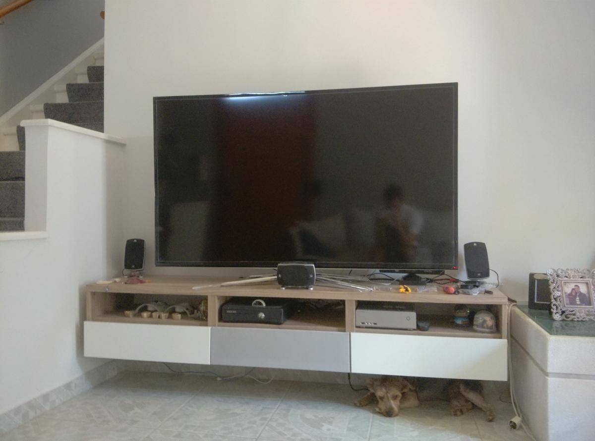

karaLRS Δημοσ. 2 Αυγούστου 2015 Δημοσ. 2 Αυγούστου 2015 (επεξεργασμένο) Καλοριζικη να ειναι! Ελπιζω να σου αρεσει και να την ευχαριστηθεις. Μπορω να σου στειλω και μερικες ρυθμισεις εικονας αν θες, αν και αυτο ειναι λίγο υποκειμενικο για τον καθένα. Πχ. εμενα δεν μου αρέσουν ουτε οι καλιμπραρισμενες ρυθμισεις στο movie mode που δινουν οι "ειδικοι" (μου φαίνονται ξεπλυμενες) ουτε ομως και οι πολυ ζωντανες με τρελα χρωματα και κοντραστ, πχ.δυναμική, football κτλ. Φτιαχνω μια δικη μου, κατι ενδιαμεσο, στο normal mode. Ευχαριστώ! Παρέλαβα προχτές...είχε μια δυσκολία η εγκατάσταση της αφού είναι τεράστια και φοβόμουν να την πιάσω μην σπάσει κάνα πανέλ.. Σαν μέγεθος καλό είναι αν και θα ήθελα 65άρα για τον χώρο μου παρόλα αυτά ξεφεύγουν οι τιμές. Το Bezel δεν είναι τόσο μικρό όσο παρόλα αυτά είναι όμορφη. Τηλεκοντρόλ σαν το παλιό Samsung Που είχα(le46c750) απλά χωρίς φωτισμό. Εικόνα--> Κανάλια όμορφη , 1080P πολύ καλή και με πανέμορφη κίνηση..έβαλα το "art of flying" της red bull και μαγεύτηκα!!! ήχος --> νομίζω δεν έχει αρκετή ένταση Smart--> Δεν είναι τίποτα ιδιαίτερο..ευτυχώς το router Μου (1043nd v2 με Openwrt) υποστηρίζει DLNA και έτσι οι ταινίες που είναι στον σκληρό (που είναι συνδεδεμένος) router παίζουν απευθείας. Βέβαια έχω HTPC με xbmc που δουλεύει καμπάνα. Το youtube καλό απλά δεν μπορείς να το χειριστείς με πληκτρολόγιο... Την προηγούμενη τηλεόραση μου την είχα πάρει 700ευρώ από το γερμανικό amazon...με 300 ευρώ παραπάνω πήρα μετά από 5 χρόνια 14 ίντσες και καλύτερο πάνελ... Επεξ/σία 2 Αυγούστου 2015 από karaLRS 2
kostasbm Δημοσ. 2 Αυγούστου 2015 Δημοσ. 2 Αυγούστου 2015 ο σκυλος παιζει ρολο φυλακα υποθετω καλοριζικη
