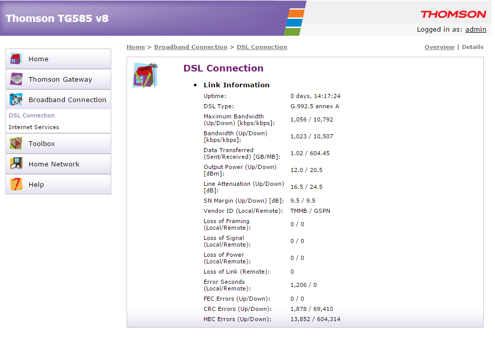

nautilus7 Δημοσ. 21 Ιουλίου 2015 Δημοσ. 21 Ιουλίου 2015 Αντιμετωπίζω ένα πρόβλημα με τη σύνδεση adsl στο σπίτι μου. Το ίντερνετ εκεί που δουλεύει κανονικά, "σταματάει να δουλεύει" για μερικά δευτερόλεπτα και μετά δουλεύει πάλι κανονικά για μερικά δευτερόλεπτα, και μετά σταματάει για μερικά δευτερόλεπτα κ.ο.κ. Αυτό μπορεί να συμβαίνει επί 5 λεπτά συνεχώς, μπορεί να συμβαίνει επί 30 λεπτά, μπορεί να συμβαίνει κάθε μέρα, μπορεί να συμβαίνει και μια φορά τη βδομάδα. Λέω πως "σταματάει να δουλεύει" γιατί δεν φαίνεται να κάνει αποσύνδεση το modem (τα λαμπάκια του είναι αναμμένα), αλλά απλά δεν ανταποκρίνεται το ίντερνετ, πχ όταν πάω να ανοίξω μια σελίδα, δεν ανοίγει. Αν περιμένω λίγο και ξανακάνω "κλικ" τότε ανοίγει. Σερφάρω μερικά δευτερόλεπτα και μετά ξανά τα ίδια... Βρίσκομαι στην Ηλιούπολη, Αττικής. Αυτή τη στιγμή είμαι με ΟΤΕ, αλλά το πρόβλημα ξεκίνησε όταν ήμουν στη Forthnet, 3 χρόνια πριν, αλλά και στη Wind που ήμουν στο ενδιάμεσο. Αξίζει να σημειωθεί ότι συμβαίνει κυρίως τους καλοκαιρινούς μήνες, από Μάιο μέχρι Σεπτέμβρη-Οκτώβρη. Παλιότερα, και επί 7-8 χρόνια με τη Forthnet δεν είχα ποτέ τέτοιο πρόβλημα. Αυτό ήταν και ο λόγος που έφυγα. Όλα αυτά τα χρόνια με τις διάφορες εταιρίες έχω χρησιμοποιήσει όλα τα modem/router που έδιναν οι εταιρίες που ήμουν. Τώρα χρησιμοποιώ ένα από αυτά σαν modem μόνο σε bridge mode (thomson 585 v8) και router edgerouter lite της ubiquiti, με το πρόβλημα να παραμένει. Γενικά, τα στατιστικά της γραμμής μου όπως τα βλέπω από το modem δεν δείχνουν κάποιο πρόβλημα. Συγχρονίζω γύρω στα 10-12 mbps και το attanuation είναι σχετικά χαμηλό και σε λογικά πλαίσια. Όσα χρόνια έχω adsl (10 χρόνια) συνδέω το modem πάντα στην ίδια πρίζα, με το ίδιο καλώδιο και γενικά δεν έχει αλλάξει τίποτα στο σπίτι μου τα χρόνια που παρουσιάστηκε το πρόβλημα. Το μόνο που έχει χειροτερέψει σε αυτό το διάστημα της 10ετίας είναι η ταχύτητα συγχρονισμού, όπου από τα 17-18 mbps που έπιανα αρχικά το 2005 έχει πέσει στα 10-12 όπως έγραψα και παραπάνω, αλλά νομίζω είναι λογικό και οφείλεται στο "γέμισμα" των dslam. Αξίζει να σημειώσει ότι το πρόβλημα αυτό μερικές φορές ξεπερνιέται με επανεκκίνηση του modem, ενώ άλλες φορές δεν ξεπερνιέται με τίποτα, παρά από μόνο του, όταν του τη βαρέσει... Επίσης να πω κάτι που έμαθα πολύ πρόσφατα, ότι και το παιδί που μένει στην ίδια πολυκατοικία με μένα (2 διαμερίσματα είναι στην πολυκατοικία) αντιμετωπίζει το ίδιο πρόβλημα, τουλάχιστον αυτό το διάστημα (δεν ξέρω για παλιότερα). Και είναι σε άλλη εταιρία, HOL.

l337 Δημοσ. 22 Ιουλίου 2015 Δημοσ. 22 Ιουλίου 2015 Βλέπω μερικά λάθη στη γραμμή σου καθώς και σχετικά υψηλό output. Καταρχήν συνδέεσαι ενσύρματα ή ασύρματα;
