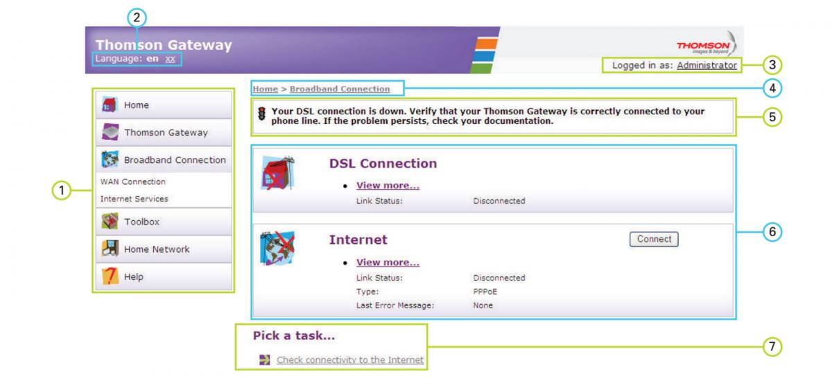

peeperman Δημοσ. 23 Ιουλίου 2015 Δημοσ. 23 Ιουλίου 2015 θα μπείς στο http://192.168.1.1ή http://192.168.1.254 αν είναι TG585 v6, v7 Θα πατήσεις Broadband connection και στη μέση της σελίδας εκεί που λέει DSL connection έχει ένα σύνδεσμο view more και θα εμφανίσει τα χαρακτηριστικά της γραμμής.

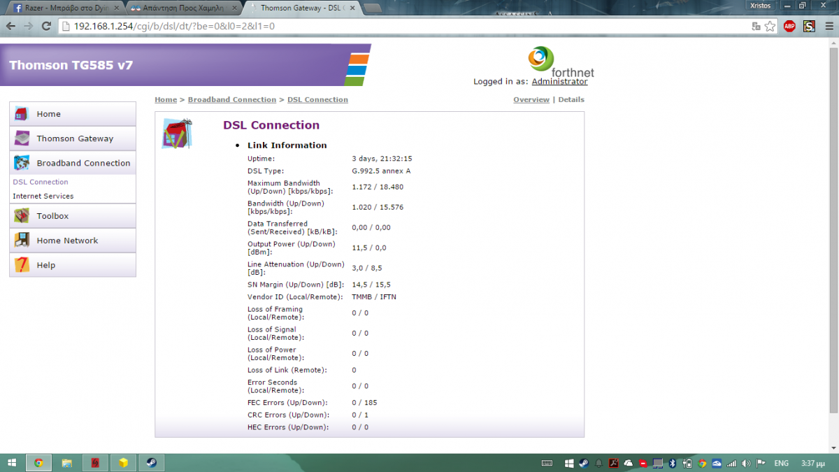

DjBl3nd Δημοσ. 27 Ιουλίου 2015 Μέλος Δημοσ. 27 Ιουλίου 2015 θα μπείς στο http://192.168.1.1ή http://192.168.1.254 αν είναι TG585 v6, v7 Θα πατήσεις Broadband connection και στη μέση της σελίδας εκεί που λέει DSL connection έχει ένα σύνδεσμο view more και θα εμφανίσει τα χαρακτηριστικά της γραμμής. 2015-07-23_233258.jpg πειραζει που ειναι απο details και οχι view more?
