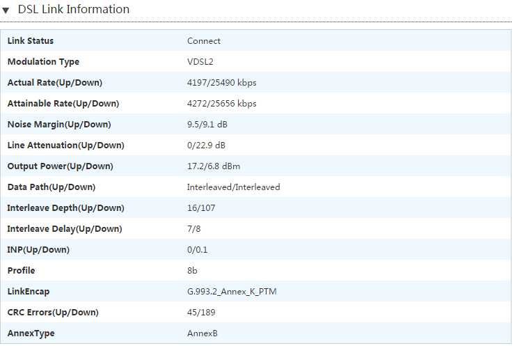

dr_psiloulis Δημοσ. 14 Ιουλίου 2015 Δημοσ. 14 Ιουλίου 2015 Χαιρετώ το φόρουμ....... Θέλω να μου πείτε πως βλέπετε τον παρακάτω πίνακα και θέλω τα σχόλια σας.... Είμαι Ηλιούπολη και παίρνω γραμμή από Αστικό Κέντρο Ηλιούπολης στο οποίο είμαι 480 μετρά μακριά του... Δεν είναι πολύ Χαμηλή Ταχύτητα?
Super Moderators Thresh Δημοσ. 14 Ιουλίου 2015 Super Moderators Δημοσ. 14 Ιουλίου 2015 Δεν έχει η Ηλιούπολη τις καινούριες υπαίθριες καμπίνες (ΚΑΦΑΟΥ) του ΟΤΕ? Λόγω VDSL έχεις σχεδόν 23db Attenuation (Down), θυμάσαι πόσο είχες όταν ήσουν σε ADSL?
dr_psiloulis Δημοσ. 14 Ιουλίου 2015 Μέλος Δημοσ. 14 Ιουλίου 2015 Εδώ που μένω δεν έχουν βάλει ακόμα....όχι δεν θυμάμαι πόσο είχα πριν....με ADSL είχα 16248....
Super Moderators Thresh Δημοσ. 14 Ιουλίου 2015 Super Moderators Δημοσ. 14 Ιουλίου 2015 Το VDSL ανεβάζει το attenuation 5-7db πάνω από το ADSL, οπότε λογικά πριν είχες 16-18db πράγμα που σημαίνει 1150-1300 μέτρα καλωδιακής απόστασης από το Αστικό Κέντρο... Τώρα για τον συγχρονισμό, έχεις βάλει το router στην πρώτη/κεντρική πρίζα του σπιτιού? Αν όχι βάλτο, με κοντό τηλεφωνικό καλώδιο (max 1.5-2m) κι αποσύνδεσε ότι άλλη συσκευή είναι πάνω στην τηλεφωνική γραμμή για να δεις μήπως επηρεάζει τπτ άλλο το συγχρονισμό...
dr_psiloulis Δημοσ. 14 Ιουλίου 2015 Μέλος Δημοσ. 14 Ιουλίου 2015 To Modem είναι στην πρώτη πρίζα και έχω βγάλει όλα τα τηλέφωνα ..... είμαι 480 μέτρα από το κέντρο του ΟΤΕ μου το είπε και τεχνικός του ΟΤΕ και της HOL.....(στο κουτί του ΟΤΕ έχω μέτρηση ίδια όπως και μέσα στο σπίτι)
Super Moderators Thresh Δημοσ. 14 Ιουλίου 2015 Super Moderators Δημοσ. 14 Ιουλίου 2015 Aν ήσουν 480m θα ήταν λιγότερα db το attenuation και μεγαλύτερος ο συγχρονισμός σε VDSL... Οι τεχνικοί μπορούν να μην εννοούν καλωδιακή απόσταση...
poulinos Δημοσ. 15 Ιουλίου 2015 Δημοσ. 15 Ιουλίου 2015 μπορει το ρουτερ να αναφερει και λαθος τα χαρακτηριστικα της γραμμης μια που βλεπω 0 attenuation στο up.ο οτε της ηλιουπολης ειναι Λυσάνδρου 5 & Νυμφών ηλιουπολη εκτος αν παιρνεις απο δαφνη(Ευτέρπης 3 ΔΑΦΝΗ) επισης καλο ειναι η καλωδιωση να ειναι ετσι https://www.cyta.com.cy/mp/informational/support/files/wiring-guide-for-broadband_GR.pdf αν και λογικα εισαι οκ αφου λες οτι κατω συγχρονιζεις οσο πανω.
dr_psiloulis Δημοσ. 15 Ιουλίου 2015 Μέλος Δημοσ. 15 Ιουλίου 2015 Παίρνω απο Λυσάνδρου 5 & Νυμφών μου το είπε και τεχνικός του ΟΤΕ και της HOL.....Ο ΟΤΕ στο SITE του δίνει μόνο 30Mbps στην περιοχή και η HOL μου λεει 50Mbps.... (Να υπενθυμίσω στην περιοχή ΔΕΝ έχει τις καινούριες υπαίθριες καμπίνες (ΚΑΦΑΟΥ) του ΟΤΕ..)
dr_psiloulis Δημοσ. 16 Ιουλίου 2015 Μέλος Δημοσ. 16 Ιουλίου 2015 (14/07/2015) Ήρθε τεχνικός της HOL και μου μέτρησε την γραμμή στο κουτί του σπιτιού και είναι 27800...... Είναι πολύ χαμηλά μου είπε γιατί το κέντρο του ΟΤΕ είναι 4 στενά πιο πάνω από το σπίτι σου και θα δηλώσω βλάβη στον ΟΤΕ ....... (16/07/2015) Κάτι πρέπει να κάνουν σήμερα γιατί βλέπω αποσυνδέσεις στο MODEM...... άλλα καμία αλλαγή στα στατιστικά του MODEM ..... μπορώ να πω ότι είναι και χειρότερα τώρα ...... 23245 Down kai 3200 Up......
poulinos Δημοσ. 27 Ιουλίου 2015 Δημοσ. 27 Ιουλίου 2015 Παίρνω απο Λυσάνδρου 5 & Νυμφών μου το είπε και τεχνικός του ΟΤΕ και της HOL.....Ο ΟΤΕ στο SITE του δίνει μόνο 30Mbps στην περιοχή και η HOL μου λεει 50Mbps.... (Να υπενθυμίσω στην περιοχή ΔΕΝ έχει τις καινούριες υπαίθριες καμπίνες (ΚΑΦΑΟΥ) του ΟΤΕ..) αρα και οι 2 σου δινουν απο το αστικο κεντρο. (14/07/2015) Ήρθε τεχνικός της HOL και μου μέτρησε την γραμμή στο κουτί του σπιτιού και είναι 27800...... Είναι πολύ χαμηλά μου είπε γιατί το κέντρο του ΟΤΕ είναι 4 στενά πιο πάνω από το σπίτι σου και θα δηλώσω βλάβη στον ΟΤΕ ....... (16/07/2015) Κάτι πρέπει να κάνουν σήμερα γιατί βλέπω αποσυνδέσεις στο MODEM...... άλλα καμία αλλαγή στα στατιστικά του MODEM ..... μπορώ να πω ότι είναι και χειρότερα τώρα ...... 23245 Down kai 3200 Up...... ο οτε σου λεει δινω Max 30 εκ του ασφαλους δηλαδη λογω αποστασης πιθανοτατα ενω η Hol σου λεει εγω δινω μεχρι 50 και οσο πιασει.εννοειται οτι πρεπει να εχεις και σωστη καλωδιωση στο σπιτι για το vdsl read this https://cyta.com.cy/mp/informational/support/files/wiring-guide-for-broadband_GR.pdf τωρα αν ο οτε θα το φτιαξει ή θα σου πει max 30 mbps λογω καταστασης καλωδιου αυτο ειναι αλλη ιστορια.ισως για αυτο και ο οτε να δινει 30αρι και οχι 50 αρι επειδη μπορει να ξερει οτι η περιοχη λογω πχ παλιων καλωδιων κτλ ειναι λιγο χαλια και ας ειναι κοντα.
dr_psiloulis Δημοσ. 27 Ιουλίου 2015 Μέλος Δημοσ. 27 Ιουλίου 2015 Ναι αλλά γειτονικό σπίτι πιάνει 44857 με HOL......
poulinos Δημοσ. 28 Ιουλίου 2015 Δημοσ. 28 Ιουλίου 2015 Ναι αλλά γειτονικό σπίτι πιάνει 44857 με HOL...... χρησιμο στοιχειο αυτο.εδω τωρα μπορει να ειναι πολλα. α.προβλημα στο ζευγαρι που σου εχουν δωσει και με αλλο ζευγαρι να παιζεις μια χαρα.(ειτε απερχομενο ειτε κεντρικο αναλογως που ειναι το προβλημα) β.ο γειτονας να πεφτει σε αλλο καφαο που παιζει καλυτερα. γ.προβλημα σε ολα τα ζευγαρια που φτανουν σε σενα.εδω εισαι λιγο ατυχος .ή μπορει να μην υπαρχουν πολλα spare οποτε και τα αλλα να ειναι το ιδιο.ειδικα στα απερχομενα που μπορει να ειναι και λιγα.στο κεντρικο συνηθως ολο και κανα παραπανω θα υπαρχει ελευθερο. οποτε περιμενεις υποχρεωτικα να δεις τι θα γινει απο τον οτε.ο οτε υπαρχει περιπτωση να το βγαλει οκ γιατι ο οτε δεν μετραει συγχρονισμο αλλα το παει με τα ηλεκτρικα χαρακτηριστικα της γραμμης αν μια γραμμη ειναι ενταξει.εκει θα πρεπει να το δωσει μετα η Hol για υποχρεωτικη αλλαγη απερχομενου/κεντρικου.
dr_psiloulis Δημοσ. 29 Ιουλίου 2015 Μέλος Δημοσ. 29 Ιουλίου 2015 Τελικά φταίει η καλωδίωση απο το καφαο στο σπίτι μου είπε ο ΟΤΕ....Στο καφαο συγχρονίζει στα 42....Δεν υπάρχουν ελεύθερα αλλα καλώδια για αλλαγή οπότε μένω όπως είμαι....ΣΚΑΤΑ...
poulinos Δημοσ. 31 Ιουλίου 2015 Δημοσ. 31 Ιουλίου 2015 ή θα πρεπει να τερματισουν και αλλα ζευγαρια αν υπαρχουν ζευγαρια που δεν εχουν τερματιστει αλλιως ειτε πρεπει να περαστει νεο καλωδιο απο οτε(απλα ποτέ) ή να καταργησει καποιος καποια γραμμη και να την παρεις εσυ.εν τω μεταξυ κακη επιλογη το annex b γενικοτερα. συνηθως χανεις σε ταχυτητα λογω οτι το Isdn πιανει περισσοτερες συχνοτητες + μεγαλυτερη παρεμβολη στους αλλους οπως και οι αλλοι σε σενα αν ειναι Isdn αυτοι.
