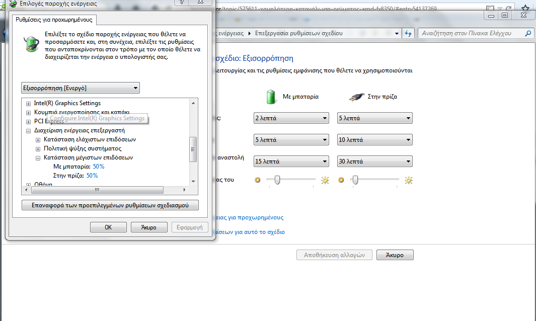

Αν θες για αρχή,κλείσε το turbo core απ το bios Και βάλε τον επεξεργαστή απ τη διαχείριση ενέργειας να δουλεύει στο 50%.

Για να γλυτώσεις τον πολύ κόπο.
Πήγαινε εδώ
και βάλε το "στην πρίζα" στο χαμηλότερο δυνατό που πάει.
σε idle θα δεις τι συχνότητα βγάζει ο επεξεργαστής μέσω του cpu-z.
όσο για το κόστος που σε απασχολεί τόσο. Καλύτερα κλείσε την τηλεόραση αν είναι καμιά 40+ ιντσες κλπ,παραπάνω τραβάει απ ότι το σύστημα σου σε κατάσταση ηρεμίας.
το σύστημα της υπογραφής,σε πλήρες φόρτο με τα πάντα 100% τραβάει απο την πρίζα κοντά 490W.
Σοβαρά τώρα, δεν αξίζει να μειώσεις την δύναμη του 8350 για να κερδίσεις 5 τυρόπιτες τον μήνα :P. Το καλύτερο που έχεις να κάνεις είναι το κλείσιμο του turbo, είναι ότι χειρότερο η turbo-βλακεία της amd και να κάνεις και undervolt και επίσης όταν κάνεις browsing να βάλεις το pc σε εξοικονόμηση ενέργειας. Αυτό κάνω όταν βλέπω youtube ή σερφάρω, balanced βάζω όταν χρειάζομαι δύναμη για να παίξω ή για καμιά βαριά δουλειά.
Ναί κάτι τέτοιο σχεδιάζω να κάνω. Να φάω 3 πεϊνηρλί  B)
Τις ρυθμίσεις ενεργειας των windows τις γνωρίζω. Το ιδανικό είναι μέσω μητρικής να το κάνω.
Να φτιάξω ένα προφίλ που να το ξεφτιλίσω τελείως. Τα πάντα κλειστά ή στο τέρμα χαμηλά ;
Πας bios κλείνεις turbo και για να μην μπλέκεις με undervolt παίξε με τις ρυθμίσεις ενέργειας των windows που αν δεν κάνω λάθος στην εξοικονόμηση ο cpu δουλεύει στα 1.4 ghz και είσαι μια χαρά.
