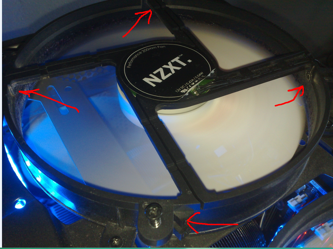

hitman 21 original Δημοσ. 11 Ιουλίου 2015 Δημοσ. 11 Ιουλίου 2015 Εχω το κουτι της υπογραφης μου κ ηθελα να ρωτησω αν καποιος ξερει να μου πει πως θα μετατρεψω τους απλους ανεμιστηρες σε ανεμιστηρες λεντ δηλαδη τι υλικα θα χρειαστω και τον τροπο συνδεσης! Ηθελα να τα αγορασω ετοιμα αλλα ειναι πανακριβα τα συγκεκριμενα της nzxt κ ειπα μηπως γινει κατι με πατεντα!

smoke0man2 Δημοσ. 13 Ιουλίου 2015 Δημοσ. 13 Ιουλίου 2015 κανενας τεχνικος δεν παιζει εδω μεσα?Φίλε μου εσύ θες να βαλεις ledακι τα οποία δουλεύον πάνω κάτω (αναλόγως το χρώμα)στα 3.3ν και ο ανεμιστήρας δουλεύει στα 12 οπότε πρέπει να κάνεις πατέντα .
hitman 21 original Δημοσ. 14 Ιουλίου 2015 Μέλος Δημοσ. 14 Ιουλίου 2015 Γιατι να μην βαλεις μια ταινεια LED περιμετρικα του κουτιου ποιο ομορφο δεν θα νε ?? Εχω βαλει φιλε μου απλα θελω να βαλω κ στα fans Φίλε μου εσύ θες να βαλεις ledακι τα οποία δουλεύον πάνω κάτω (αναλόγως το χρώμα)στα 3.3ν και ο ανεμιστήρας δουλεύει στα 12 οπότε πρέπει να κάνεις πατέντα . Ετσι,αυτη την πατεντα θελω να μαθω πως θα την κανω κ τι υλικα θα χρειαστω....πχ βλεπω πως υπαρχουν λεντακια 12v κ τα απλα δεν ξερω ποσα βολτ ειναι λογικα για να λες πως ειναι 3,3 ξερεις.... Με λιγα λογια θελω να βαλω λεντακια σε 3 fans κ να καταληγουν σε ενα μολεξ.... οποτε χρειαζομαι λεντακια( τι βολτ ομως?),κολλητηρι,θερμοσιλικονη κ ενα μολεξ,σωστα?

Sheogorath Δημοσ. 19 Ιουλίου 2015 Δημοσ. 19 Ιουλίου 2015 Βαζεις τεσσερα λεντακια σειριακα και ολα μαζι παραλληλα στον ανεμηστηρα. Ετσι το καθε ενα θα εχει απο 3 βολτ . Αλλα με μαυρους ανεμηστηρες το αποτελεσμα μπορει να ειναι αθλιο...
Moderators Inuyasha Δημοσ. 19 Ιουλίου 2015 Moderators Δημοσ. 19 Ιουλίου 2015 Βαζεις τεσσερα λεντακια σειριακα και ολα μαζι παραλληλα στον ανεμηστηρα. Ετσι το καθε ενα θα εχει απο 3 βολτ . Αλλα με μαυρους ανεμηστηρες το αποτελεσμα μπορει να ειναι αθλιο... Δεν προκειται να δουλεψει ετσι θα τα καψει ολα , απλα αφου θα ασχοληθει με κολληματα παει στο καταστημα ηλεκτρονικων και ζηταει να του δοσουν και αντιστασεις για να δουλεψει τα led στα 12V, εννοειτε οτι θα τα βαλει παραλληλα ωστε και να καει καποιο να δουλευουν τα αλλα , για να τα συνδεσει πανω στην πλακετα του ανεμηστηρα ειναι δυσκολο θελει κολλητυρι με πολυ ψιλη μυτη και λιγα W(25-30W)αλλιως το πιο ευκολο ειναι να τα συνδεσει ειτε με ενα molexΕνα τετοιο ειναι το ιδιανικο θα να μην μπλεκει με το ρισκο να χαλασει την πλακετα του ανεμηστηρα
Sheogorath Δημοσ. 19 Ιουλίου 2015 Δημοσ. 19 Ιουλίου 2015 Δεν προκειται να δουλεψει ετσι θα τα καψει ολα , απλα αφου θα ασχοληθει με κολληματα παει στο καταστημα ηλεκτρονικων και ζηταει να του δοσουν και αντιστασεις για να δουλεψει τα led στα 12V, εννοειτε οτι θα τα βαλει παραλληλα ωστε και να καει καποιο να δουλευουν τα αλλα , για να τα συνδεσει πανω στην πλακετα του ανεμηστηρα ειναι δυσκολο θελει κολλητυρι με πολυ ψιλη μυτη και λιγα W(25-30W)αλλιως το πιο ευκολο ειναι να τα συνδεσει ειτε με ενα molexΕνα τετοιο ειναι το ιδιανικο θα να μην μπλεκει με το ρισκο να χαλασει την πλακετα του ανεμηστηρα Τι δεν πρόκειτε ρε? Θα τα κάψει όλα αν τα 3.3v leds δουλεύουν με 3v?? 4 led σειρά στην 12άρα δουλεύουν με 12/4=3v... Mάθε πρώτα φυσική και κυκλώματα γυμνασίου και μετά μας ακυρώνεις... 1
