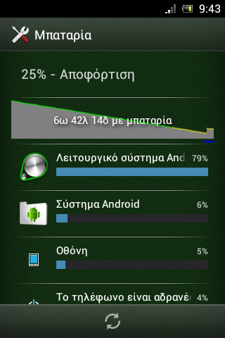

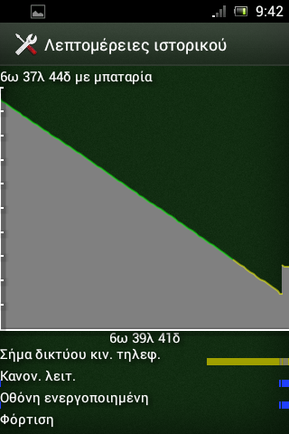

thodorisandroid Δημοσ. 10 Ιουλίου 2015 Δημοσ. 10 Ιουλίου 2015 Έχω ένα Sony xperia tipo εδω και 2 περίπου χρόνια. Η μπαταρία του κρατουσε 1,5-2 μερες με λιγο ιντερνετ, μηνυματα, λιγο τηλεφωνο και καμια εφαρμογουλα. Απο χθες ομως η μπαταρια τα επαιξε! Ας το παρουμε απο την αρχη... Προχθες το βαρδυ παρατηρησα οτι δεν μπορουσα να κανω ενημερωσεις απο το play store και για τις εφαρμογες που ειχα μου ελεγε πως δεν ειναι συμβατη η συσκευη μου με αυτην την εκδοση. Εν τω μεταξυ στο play store απο pc μου ελεγε πως δεν εχω καμια συσκευη! Μετα ειδα (play store κινητου) οτι δε μου εμφανιζε απολυτως καμια εφαρμογη προς εγκατασταση... ειχαν εξαφανιστει ολες, σαν να μην υπηρχε play store. Το προσπαθησα λιγο, αλλα τιποτα, εγινε χειροτερα! Τελικα κατεληξα να παω στις εργοστασιακες ρυθμισεις (κατι που απο την αρχη ειχα σκεφτει, αλλα δεν ηθελα) και εφτιαξε! Χθες ομως χωρις καθολου χρηση η μπαταρια πηγε απο το 25-30% στο 1% μεσα σε 2,5 περιπου ωρες! Το φορτισα μεχρι το 93% και μεσα σε 2 ωρες ειχε φτασει στο 70%! Το κινητο ηταν αρκετα ζεστο... Εκανα μια σαρωση με το CM Security και μου βρηκε 4 απειλες, τις οποιες ομως δε θυμαμαι γιατι πανω στον πανικο μου πατησα αμεσως επιλυση... Μια εξ αυτων ηταν για sms phishing και κατι παρομοιο και οι υπολοιπες... Ελεγαν δηλαδη κατι για hackers και τετοια... Στις υπολοιπες σαρωσεις μεχρι και τωρα δε βρισκει κατι... Ομως οταν ξυπνησα, κι ενω το ειχα φορτισει πληρως η μπαταρια επεσε στο 25% μεσα σε 6,5 ωρες! Το κινητο ηταν σε flight mode! Τι να κανω;

thodorisandroid Δημοσ. 10 Ιουλίου 2015 Μέλος Δημοσ. 10 Ιουλίου 2015 Φίλε 2 πράγματα μπορούν να συμβαίνουν. Είτε μια εφαρμογή ζορίζει πολύ την μπαταρία, είτε η μπαταρία πέθανε. Ποντάρω στο 2ο Εμενα παντως με εχουν ανησυχησει οι απειλες που βρεθηκαν απο το antivirus... Γιατι ειχα διαβασει παλιοτερα πως αν η μπαταρια ζεσταινεται χωρις να χρησιμοποιεις το κινητο, υπαρχει περιπτωση να παρεμβαινουν στο κινητο σου... Ετσι μου ηρθε να το σκαναρω και βρεθηκαν 4 απειλες μετα απο επαναφορα... Ειναι φυσιολογικο; Απο την αλλη λεω μηπως ηταν απλως προειδοποιηση απο το προγραμμα... Δεν ξερω... Παντως μου εχει βγαλει και ενα μηνυμα δυο φορες, ετσι στο ακυρο, αλλα δεν το θυμαμαι καλα τωρα... μου λεει οτι δεν εχουν ενεργοποιηθει ρυθμισεις για το ιντερνετ και οτι μπορει να ισχυουν εξτρα χρεωσεις... Μου εμφανιζεται σε κουτακι και απο κατω εχει επιλογες "δε συμφωνω" και "συμφωνω" νομιζω... Τωρα, αν ηταν εφαρμογη θα φαινοταν στην εικονα που εχω παραπανω... Οσες εφαρμογες εχω βαλει ειναι καποιες απο αυτες που ειχα τοσο καιρο και δε μου δημιουργουσαν καποιο προβλημα, οποτε δε νομιζω... Αν κλαταρε η μπαταρια, συνεβη ετσι, εντελως ξαφνικα; Και τι κανω σε αυτην την περιπτωση; Την αλλαζω ή παω σε αλλο; Εχω ηδη αρχισει να ψαχνω! Και εγώ στο ότι η μπαταρία πέθανε ποντάρω. Αν υπάρχει συγκεκριμένη εφαρμογή που σου ρουφάει μπαταρία συνήθως λύνεται με ένα απλό restart. Βάση αυτών που βλέπω πάντως θεωρώ ότι η μπαταρία σε λίγο θα της ψέλνεις καλά 40. Ευχαριστω! Μου δινεις κουραγιο...!

voldemort Δημοσ. 10 Ιουλίου 2015 Δημοσ. 10 Ιουλίου 2015 Εαν θελεις να σιγουρευτεις οτι το κινητο ειναι ενταξει καντο πρωτα ενα κανονικο φορματ.Μην βαλεις εφαρμογες για μια ημερα και παρακολουθησε το.Μπορει να εχει απομεινει καποιος ιος διοτι βλεπω 79% λειτουργικο android στην χρηση. Εαν συνεχισει τα ιδια πηγαινε για Lumia 640 στα 150 ευρω. Αξιζει.
