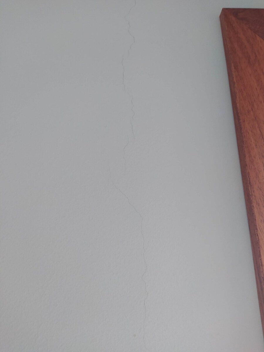

ElenHarisi Δημοσ. 31 Μαΐου 2020 Δημοσ. 31 Μαΐου 2020 Να κάνω κι εγώ μια ερώτηση....:Ανακαινιζω ένα παλιό σπίτι,που για να ισιωσουν οι τοίχοι, ο μπογιατζής μου είπε ότι πρέπει να γινει σπατουλαριστο. Τελειώνοντας όμως τα δύο χέρια και πριν αρχίσει το βάψιμο,βλέπω ότι σε όλα τα δωμάτια (εκτός από ενα) παρουσιάστηκαν ρωγμές!Ακόμα και στο ταβάνι!Ο μπογιατζής είπε ότι με το πλαστικό χρώμα θα καλυφθούν,αλλά είναι σίγουρο ότι μετά από καιρό δε θα ξανασκασει;;;;;
ΠάρηςΓ Δημοσ. 5 Ιουνίου 2020 Δημοσ. 5 Ιουνίου 2020 Στις 31/5/2020 στις 9:11 ΜΜ, ElenHarisi είπε Να κάνω κι εγώ μια ερώτηση....:Ανακαινιζω ένα παλιό σπίτι,που για να ισιωσουν οι τοίχοι, ο μπογιατζής μου είπε ότι πρέπει να γινει σπατουλαριστο. Τελειώνοντας όμως τα δύο χέρια και πριν αρχίσει το βάψιμο,βλέπω ότι σε όλα τα δωμάτια (εκτός από ενα) παρουσιάστηκαν ρωγμές!Ακόμα και στο ταβάνι!Ο μπογιατζής είπε ότι με το πλαστικό χρώμα θα καλυφθούν,αλλά είναι σίγουρο ότι μετά από καιρό δε θα ξανασκασει;;;;; Λογικα θα βγουν παλι. Δεν ειχε ρωγμες πριν;

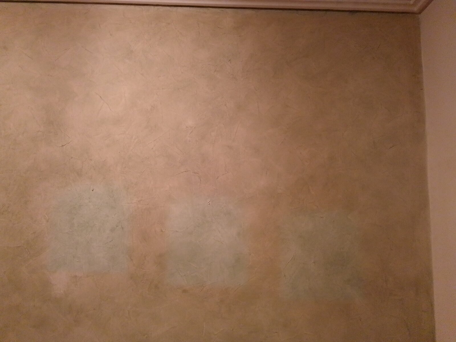

thdamatis Δημοσ. 12 Οκτωβρίου 2020 Δημοσ. 12 Οκτωβρίου 2020 Καλησπέρα σε όλους, Φρεσκάρω τους τοίχους στο σαλόνι και ένας τοίχος έχει γίνει με τεχνοτροπία σπατουλαρίσματος στόκου έγχρωμου, . Με τα χρόνια έχει κιτρινίσει από τα τσιγάρα και βγάζοντας κάτι κάδρα φαίνεται η διαφορά. Δοκίμασα με κάποια καθαριστικά αλλά δεν βγαίνει η κιτρινίλα. Πως μπορώ να το φρεσκάρω; με χρώμα ίδιο περίπου;
papoys1 Δημοσ. 12 Οκτωβρίου 2020 Δημοσ. 12 Οκτωβρίου 2020 Στις 31/5/2020 στις 9:11 ΜΜ, ElenHarisi είπε Να κάνω κι εγώ μια ερώτηση....:Ανακαινιζω ένα παλιό σπίτι,που για να ισιωσουν οι τοίχοι, ο μπογιατζής μου είπε ότι πρέπει να γινει σπατουλαριστο. Τελειώνοντας όμως τα δύο χέρια και πριν αρχίσει το βάψιμο,βλέπω ότι σε όλα τα δωμάτια (εκτός από ενα) παρουσιάστηκαν ρωγμές!Ακόμα και στο ταβάνι!Ο μπογιατζής είπε ότι με το πλαστικό χρώμα θα καλυφθούν,αλλά είναι σίγουρο ότι μετά από καιρό δε θα ξανασκασει;;;;; Βλακείες λέει και μάλλον είναι μπογιατζής γιαλαντζί και άσχετος από σπατουλάρισμα.Το πλαστικό δεν κλείνει ρωγμές. Εάν οι ανωμαλίες του τοίχου και έβαλε πολύ στόκο είναι π.χ. 1-2 εκατοστά λογικά έγιναν ρωγμές γιατί ο στόκος στεγνώνοντας συρικνώνεται.Πρέπει να στοκάρει εκ νέου για να κλείσουν και μετά να τρίψει.Ενδεχομένως δεν άφησε το πρώτο χέρι 2-3 μέρες να στεγνώσει καλά πέρασε το 2ο γρήγορα και έτσι λογικά έγιναν ρωγμές. 2
Silok Δημοσ. 13 Οκτωβρίου 2020 Δημοσ. 13 Οκτωβρίου 2020 14 ώρες πριν, papoys1 είπε Βλακείες λέει και μάλλον είναι μπογιατζής γιαλαντζί και άσχετος από σπατουλάρισμα.Το πλαστικό δεν κλείνει ρωγμές. Εάν οι ανωμαλίες του τοίχου και έβαλε πολύ στόκο είναι π.χ. 1-2 εκατοστά λογικά έγιναν ρωγμές γιατί ο στόκος στεγνώνοντας συρικνώνεται.Πρέπει να στοκάρει εκ νέου για να κλείσουν και μετά να τρίψει.Ενδεχομένως δεν άφησε το πρώτο χέρι 2-3 μέρες να στεγνώσει καλά πέρασε το 2ο γρήγορα και έτσι λογικά έγιναν ρωγμές. Έτσι ακριβώς είναι,μου είχε τύχει κι εμένα ένας τέτοιος παπάρας και ήμουν τυχερός που γνώριζα 2 πράγματα και τον έβαλα να το ξανακάνει αλλιώς δεν θα έπαιρνε μία,ο δικός μου έκανε κιόλλας το δεύτερο χέρι σε 2 ώρες από το πρώτο,τον γλέντησα για τα καλά. 1
