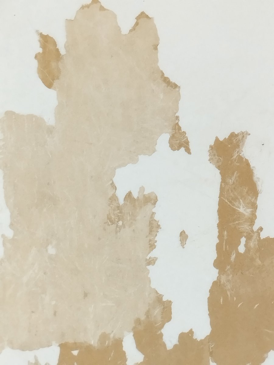

nik416 Δημοσ. 3 Δεκεμβρίου 2023 Δημοσ. 3 Δεκεμβρίου 2023 Κύριοι καλησπέρα είπα να τρίψω με σπάτουλα χεριού,όλο το σπίτι με τα ταβάνια είναι 250 τμ , λοιπόν εκεί που είναι το ανοικτό κάθε κάθε φεύγει το χρώμα σχετικά εύκολα είναι που είναι το σκούρο καφε πολύ δύσκολα να φανταστητε πήρα και φιαλι με προπάνιο και μπουρού για να το καιω αλλά τίποτα, τη είναι αυτό το καφέ που έχει το χρώμα από κάτω ? Υπάρχει κάποια άλλη μεθοδος γιατί όλη μέρα και 5τμ δεν τα έβγαλα .
ΠάρηςΓ Δημοσ. 18 Δεκεμβρίου 2023 Δημοσ. 18 Δεκεμβρίου 2023 29 minutes ago, nik416 said: Κάνεις να μου πει καμία ιδέα? Δε ξέρω να σου πω αλλά το μόνο παρόμοιο που έχω δει είναι από ταπετσαρία να μείνει χαρτί/κόλλα. Με νερό την έβγαλα και έγινε τζαμι

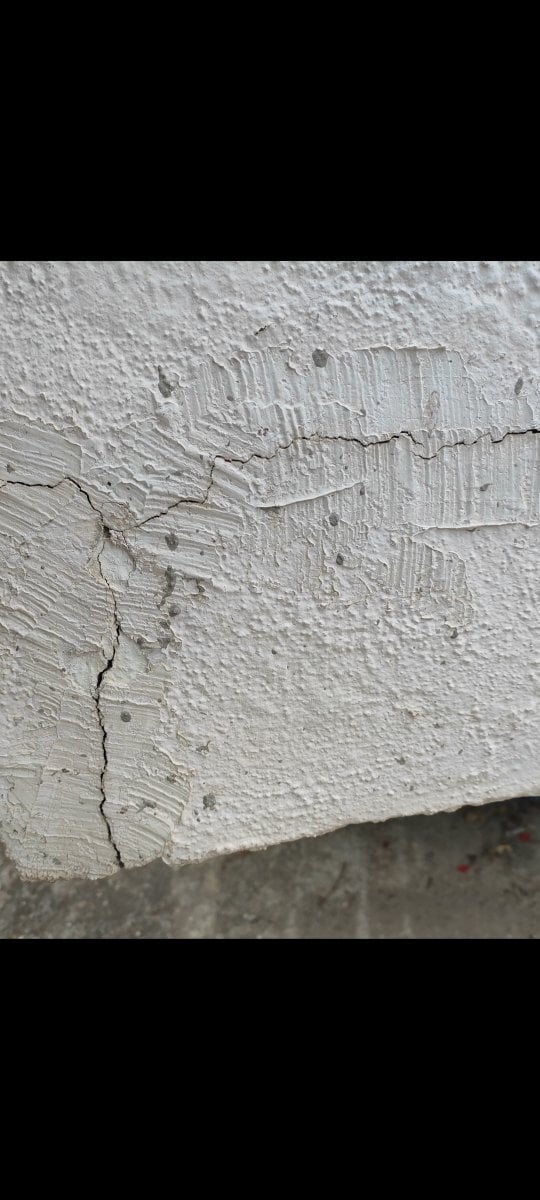

Ins2016 Δημοσ. 16 Μαΐου 2024 Δημοσ. 16 Μαΐου 2024 (επεξεργασμένο) Καλησπέρα θα ήθελα να ρωτήσω εδώ τους γνώστες ποια μέθοδο να ακολουθήσω ? Ξύσιμο ασταρι και να βάλω σοβά τύπου D 32 Durostick? Είναι εξωτερικά σε μπαλκόνι Επεξ/σία 16 Μαΐου 2024 από Ins2016
