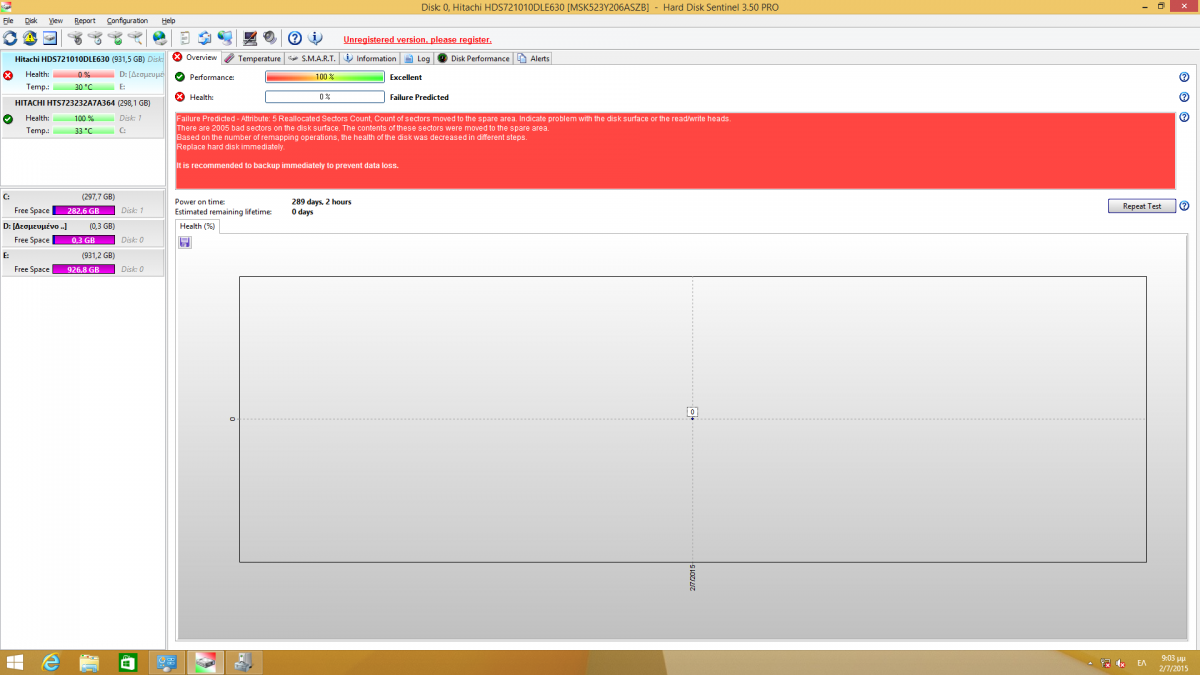

xristoforos89 Δημοσ. 3 Ιουλίου 2015 Δημοσ. 3 Ιουλίου 2015 Καλησπέρα παιδιά. Μου έδωσαν ένα πισι, άνοιγε αλλά καθυστερούσε. Τσέκαρα τον δίσκο και.. 0% υγεία. Είναι δυνατόν να είναι 0% και να ανοίγει; Εκτός απο το να τον βάψω μπλε και να τον πετάξω στην θάλασσα, μπορούμε να κάνουμε κάτι άλλο;
smoke0man2 Δημοσ. 3 Ιουλίου 2015 Δημοσ. 3 Ιουλίου 2015 Αρα απο οτι μεταφραζω διαβαζει λαθος... ας πει ομως και αλλος την γνωμη τ
Xristaras12 Δημοσ. 3 Ιουλίου 2015 Δημοσ. 3 Ιουλίου 2015 το HDS κάνει πιθανή πρόβλεψη βάσει των όσων διαβάζει απ το SMART του δίσκου. το μόνο που μπορείς να κάνεις είναι να τρέξεις το HDD Regenerator αλλα μήν έχεις ελπίδες. Και ναι με 0% γιατί να ΜΗΝ ανοίγει; εφόσον δεν έχει μηχανικό πρόβλημα και τα προβληματικά sectors πλήν 5 έχουν αντικατασταθεί μπορεί και διαβάζει τα αρχεία. 1
άδικος Δημοσ. 3 Ιουλίου 2015 Δημοσ. 3 Ιουλίου 2015 Δεν δοκιμαζεις κ με το crystal disk. Σημασία έχει το SMART table και οι τιμές του είναι δεδομένες. Όποιο πρόγραμμα και να χρησιμοποιήσεις, άσχετα με το πως βαθμολογεί την υγεία του δίσκου (0% ή 10%) στη συγκεκριμένη περίπτωση δεν έχει σημασία. Απλά τον κρατάς ως προβληματικό. 1

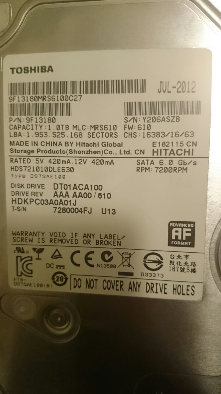

xristoforos89 Δημοσ. 4 Ιουλίου 2015 Μέλος Δημοσ. 4 Ιουλίου 2015 Ερώτηση Vol. 2. Ο δίσκος είναι αγορασμένος από Πλαίσιο. Ηταν μέσα σε ένα έτοιμο υπολογιστή τουβλο-χ. Στην απόδειξη έχει περαστεί ως Σκληρός δίσκος Toshiba. Ούτε σηριακός, ούτε τίποτα άλλο. Στο διά ταύτα .. Μέσα απο το hd sentinel λέει ότι ο δίσκος είναι ο hitachi hds721010dle630. Στον δίσκο επάνω γράφει και Τοσιμπα αλλά παρακάτω γράφει Hitachi .. Τι παίζει;
SPANK Δημοσ. 4 Ιουλίου 2015 Δημοσ. 4 Ιουλίου 2015 Μπορεί να έχει πρόβλημα ο δίσκος αλλα να διαβάζει λάθος το πρόγραμμα να μην ειναι δηλαδή τοσο σοβαρό οσο φαίνετια , δοκίμασε και με το πρόγραμμα της toshiba να δεις τι θα σου βγάλει .
xristoforos89 Δημοσ. 4 Ιουλίου 2015 Μέλος Δημοσ. 4 Ιουλίου 2015 Τι τοσίμπα ..ούτε η μάνα του δεν ξερει τελικα τι ειναι ο δισκος. Πηγα στο Πλαισιο, αρνιόταν να τον αλλαξει γιατι ειναι Τοσιμπα λεει και εχει 2 έτη εγγύηση (εκτος εγγύησης). Βασει Παρτ ναμπερ ο δίσκος είναι Hitachi και έχει 3 έτη εγγύηση (συνεπώς εντός εγγύησης) Θα τον στείλει λέει στα κεντρικά μήπως και βγάλουμε άκρη. Αγαπάω πάντως service απο Πλαίσιο. Μιλάμε ότι είναι άσχετα τα παιδιά με το αντικείμενο.
