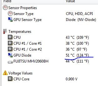

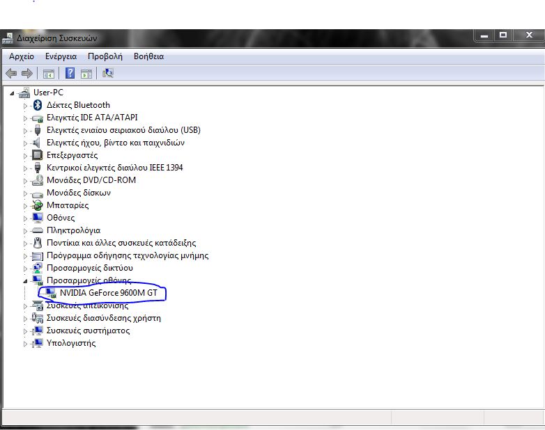

Παιδια μια βοηθεια αν ξερει καποιος. Η οθονη στο φορητο ειναι ασπρη, στην αρχη ελεγα για καρτα γραφικων αλλα τελικα αφου τον ανοιξα και τον καθαρισα εβαλα νεα παστα και τα λοιπα (ολα αυτα τα εκανα επειδη τον ανοιξα να δω τι γινεται) παταω ν ανοιξει  ανοιγει με σπρη οθονη. Τον συνδεω στην τηλεορση με HDMI δουλευει κανονικοτατα το βαζω να δειχνει στις 2 οθονες και στην δικη του μου δειχνει τη σελιδα που εχω ανοιχτη αλλα διακεκομενη με γραμμες και τετοια χωρις ν ανταποκρινεται οπως στην τηλεοραση ειναι κολημενη τον κανω επανεκκινηση και ξανα ασπρη, ανοιγοκλεινω την οθονη μηπως κανενα καλωδιο αλλα τιποτε, οταν ξεκιναει ο υπολιστης ειναι ασπρη μετα απο μερικα δευτερα μαυριζει σαν να θελει να ανοιξει και μετα ασπρη ξανα . Τι παιζει εδω ? Τελος η οθονη?
post-297626-0-55025400-1435946142_thumb.jpgpost-297626-0-84006100-1435946146_thumb.jpg
