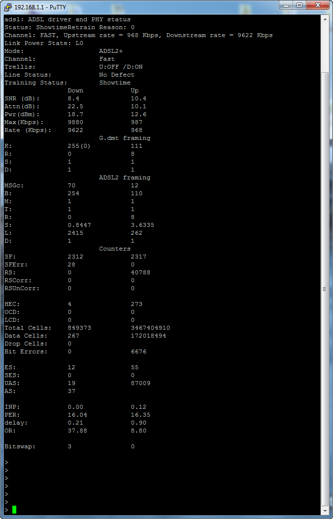

rafail1994 Δημοσ. 25 Αυγούστου 2015 Δημοσ. 25 Αυγούστου 2015 Επαναφέρω λίγο το θέμα γιατί έχουν σπάσει τα νεύρα μου με τον οτε . Όταν έκανα την σύνδεση έπιανα 16000kbps με 17000kbps μετά από μερικούς μήνες έπεσε στα 15000kbps δεν το πολύ έψαξα μιας και ήμουν μια χαρά άλλα την τελευταία εβδομάδα για κάποιον λόγο εχω πέσει κάτω απο 10000kbps και αρκετές φορές πέφτει και στα 5600kbps τα χαρακτηριστικά της γραμμής είναι τα παρακάτω ,εχω δοκιμάσει αλλα δυο router τα ιδια και εκει .Τι μπορώ να κανω ;, στον οτε δεν καταλαβαίνουν τίποτα.
poulinos Δημοσ. 26 Αυγούστου 2015 Δημοσ. 26 Αυγούστου 2015 Επαναφέρω λίγο το θέμα γιατί έχουν σπάσει τα νεύρα μου με τον οτε . Όταν έκανα την σύνδεση έπιανα 16000kbps με 17000kbps μετά από μερικούς μήνες έπεσε στα 15000kbps δεν το πολύ έψαξα μιας και ήμουν μια χαρά άλλα την τελευταία εβδομάδα για κάποιον λόγο εχω πέσει κάτω απο 10000kbps και αρκετές φορές πέφτει και στα 5600kbps τα χαρακτηριστικά της γραμμής είναι τα παρακάτω ,εχω δοκιμάσει αλλα δυο router τα ιδια και εκει .Τι μπορώ να κανω ;, στον οτε δεν καταλαβαίνουν τίποτα. αν πιανουν τα χερια σου να δοκιμασεις κατανεμητη/χωνευτη το κανεις και βλεπεις εκει ποσο συγχρονιζεις μηπως ειναι θεμα καλωδιωσης.μετα λες και στον οτε οτι και κατω συγχρονιζεις το ιδιο οποτε ισως το δουν πιο σοβαρα. αλλιως αν δεν μπορεις πρεπει να δωθει βλαβη και να το δει ο οτε.δεν εγγυωμαι οτι θα σου αλλαξουν ζευγαρι ή οτι θα κανουν κατι αφου μπορουν να σου πουν οτι οι μετρησεις βγαινουν ενταξει (ασχετα που συγχρονιζες πολυ περισσοτερο πριν).θεμα ρουτερ δεν ειναι οποτε κατι ειτε στην καλωδιωση σου ειτε στο καλωδιο του οτε.ναι ειναι ενα θεματακι παντως να τους πεισεις να ερθουν να το δουν.γιατι ο οτε και τα 10mbit τα θεωρει μια χαρα σε ταχυτητα.
rafail1994 Δημοσ. 26 Αυγούστου 2015 Δημοσ. 26 Αυγούστου 2015 Θα το δοκιμάσω να δούμε τι θα μας βγάλει και απο εκεί . Θύμισε μου λίγο παω στον κατανεμητή βγάζω δυο καλώδια από την ρεγκλέτα και μετά πως το συνδέω με το rj11; ,θελει πρεσα ;
poulinos Δημοσ. 26 Αυγούστου 2015 Δημοσ. 26 Αυγούστου 2015 αναλογως την ρεγκλετα.αν ειναι krone θελει καρφωτικο αν και με ενα κοπιδι με το πισω μερος ή κανα κατσαβιδακι λεπτο κανεις δουλεια. αλλιως θελει διαχωριστικο για ρεγκλετες κρονε που απομονωνει την μια πλευρα απο την αλλη χωρις να βγαλεις καλωδια.αν ειναι ενωτικο πρεπει να βγαλεις τα καλωδια που πανε στο σπιτι.κλεφτη το ονομαζουν μερικοι.
