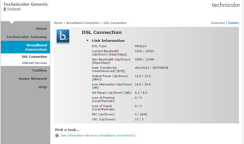

poulinos Δημοσ. 27 Ιουλίου 2015 Δημοσ. 27 Ιουλίου 2015 Εδώ τα χαρακτηριστικά της γραμμής μου Καταγραφή.PNG Έχω διαβάσει αρκετά forum και κατάλαβα οτι είμαι σε profil 8 και με παραξενεύει οτι είναι σταθερο στο 8.1 -8.4 ενώ με ένα ZTE H201L έπεφτε και 6 και το λιγότερο που το είχα πετύχει ήταν 5.7 και το line atttet. στο 34, (μας έκαψε η technicolor) Η απορία μου είναι πια η διαφορά απο το free profile με το no rfi profile. Νόμιζα οτι το free ήταν κατι σαν να πέρνει μόνο του την μικρότερη τιμή χωρίς όρια αλλά απο την άλλη τι κάνει το no rfi που θα μου δώσει ταχύτητα; Δηλαδή να πάρω και να τους ζητήσω τη ακριβός; τωρα εισαι σε 8. αρα θα κερδισεις κανα Megabit .το zte ειναι για πεταμα ξεχασε το και μαλλον σου ανεφερε λαθος το attenuation.Πιο πολυ εμπιστευομαι τα νουμερα του technicolor παρα του zte.για το 5130 υπαρχεικαι firmware>για το 5136 οσο θυμαμαι δεν εχει βγει αλλο.εσυ δεν εισαι σε Free .στην δικια σου γραμμη το Free εχει μικρη διαφορα με το free no rfi λογω οτι εισαι χαμηλα σε ταχυτητα ηδη αλλα και μακρυα.κερδιζει καποιος περισσοτερο οταν εχει καλυτερη γραμμη. ζητας 6αρι Profile free no rfi αν εισαι σε alcatel.σε siemens ειναι σκετο Free ....το ειδα οτι ειναι στην υπογραφη σου αφου ειχα γραψει.διαβασα για το snr margin. ...ετσι,απλως πληροφοριακα σε συνεχεια αυτων που εγραψα παραπανω,και γιατι ηθελα να ξαναδω την εξηγηση σου @poulinos... Line Attenuation (Up/Down) 10,5/24 SN Margin (Up/Down) 8/22 ..και μετα μου λενε να βαλω και 24αρα γραμμη(τρομαρα τους....4αρα εχω ) περιμενε.εσυ μπορεις να βαλεις 24 αρα γιατι και δεν εισαι πολυ μακρυα 24 attenuation αλλα και εχεις πολυ καλο Margin στο down (22).οποτε μεχρι το 9 που θα σε ριξει ο οτε εχεις περιθωριο.
therion13 Δημοσ. 27 Ιουλίου 2015 Μέλος Δημοσ. 27 Ιουλίου 2015 τωρα εισαι σε 8. αρα θα κερδισεις κανα Megabit .το zte ειναι για πεταμα ξεχασε το και μαλλον σου ανεφερε λαθος το attenuation.Πιο πολυ εμπιστευομαι τα νουμερα του technicolor παρα του zte.για το 5130 υπαρχεικαι firmware>για το 5136 οσο θυμαμαι δεν εχει βγει αλλο.εσυ δεν εισαι σε Free .στην δικια σου γραμμη το Free εχει μικρη διαφορα με το free no rfi λογω οτι εισαι χαμηλα σε ταχυτητα ηδη αλλα και μακρυα.κερδιζει καποιος περισσοτερο οταν εχει καλυτερη γραμμη. ζητας 6αρι Profile free no rfi αν εισαι σε alcatel.σε siemens ειναι σκετο Free Οπότε 1) ζητάω τη dslam είμαι. 2) αλλαγή σε 6 profile. η σε no rfi profile αμα είμαι σε alcatel η σκέτο free profile αν είμαι σε siemens. και αμα σε infineon κανενα free? Φυσκικά και δεν περιμένω μεγάλη διαφορά,1Mb να πάρω θα πετάω δηλαδή να πιάνω καθαρά τα 10 οταν κατεβάζω γιατι τώτα μέχρι 8=1000kb/s
poulinos Δημοσ. 27 Ιουλίου 2015 Δημοσ. 27 Ιουλίου 2015 αν εισαι σε alcatel = free no rfi. αν εισαι σε siemens= infineon=iftn τοτε απλα free απο 8αρι που εχεις. 1

therion13 Δημοσ. 29 Ιουλίου 2015 Μέλος Δημοσ. 29 Ιουλίου 2015 Μόλις το έκανα. Μου είπε οτι είμαι σε siemens και του ζήτησα free profile, έκανε και την επανακκίνηση το modem και εδώ: Ναι κέρδισα 1 Mb πάνω κάτω, καλα αυτο το line attenuattion μονο ανεβαίνει; Δηλαδή τη διαφορά θα είχε απο το να ζητούσα ένα SNR 6; Τώρα μένει να πάρω και κανένα modem της προκοπής όπως το tp link w8970 v1 το βρήκα σε κάτι μαγαζάκια.
poulinos Δημοσ. 29 Ιουλίου 2015 Δημοσ. 29 Ιουλίου 2015 free profile = snr 6:P το attenuation καμια φορα λογω διαφορετικου Profile μπορει να αλλαζει λιγο αλλα λιγο σε νοιαζει. και το technicolor Μια χαρα ειναι και ειναι απο τα πιο σταθερα σε παραξενες γραμμες.(ειδικα σε γραμμες με μεγαλο attenuation).μια χαρα εισαι με βαση την αποσταση 1
