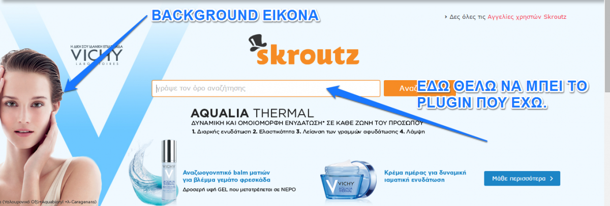

fidolos Δημοσ. 26 Ιουνίου 2015 Δημοσ. 26 Ιουνίου 2015 Καλησπέρα. Θέλω να βάλω μία λειτουργία ενός plugin σε ένα νέο position. Έφτιαξα το νέο position, Το έβαλα στην θέση που θέλω με css. Τράβηξα widget "κείμενο" με τοn κώδικα μιας εικόνας (για δοκιμή) στο νέο position. Αλλά..... α) Πως μπορεί να γίνει responsive? ούτε κουνιέται από την θέση του, ούτε μικραίνει. β) Θέλω να φαίνεται μόνο στην αρχική σελίδα. Χρησιμοποίησα plugin που δηλώνω σε ποιές σελίδες θέλω να εμφανίζεται, Στην αρχική εμαφανίζεται κανονικά ενώ στις άλλες σελίδες δεν εμφανίζεται αλλά υπάρχει κενό. γ) To plugin εμφανίζεται με shortcode, δεν ξέρω τον html κώδικα να τον βάλω στο widget. Για να καταλάβετε ακριβώς τι θέλω. Δείτε το παράδειγμα του skroutz παρακάτω. Η αναζήτηση του plugin μου, αν την βάλω σε άρθρο (με shortcode), εμφανίζεται. Πως μπορώ όμως να έχω μια header image και μέσα σε αυτή το search?
XPHSTOS_ Δημοσ. 26 Ιουνίου 2015 Δημοσ. 26 Ιουνίου 2015 Θα πρέπει να έχεις div το οποίο θα περικλείει το search.Το div-wrapper θα έχει ως background-image την εικόνα που θέλεις και πιθανόν με background-size cover.Τώρα για το search plugin. Αυτό θα πρέπει να είναι responsive από μόνο του... αν δεν είναι θα πρέπει να το κάνεις.Θα πρέπει να φτιάξεις media queries για το search bar και καλό θα ήταν να φτιάξεις και media queries και για την background image.Σε περίπτωση που είναι στημένο το template με κάποιο framework (το πιο πιθανό είναι αυτό) μπορείς να χρησιμοποιήσεις τις κλάσεις του framework για το search bar έτσι ώστε να γλυτώσεις λίγο κόπο και χρόνο.
