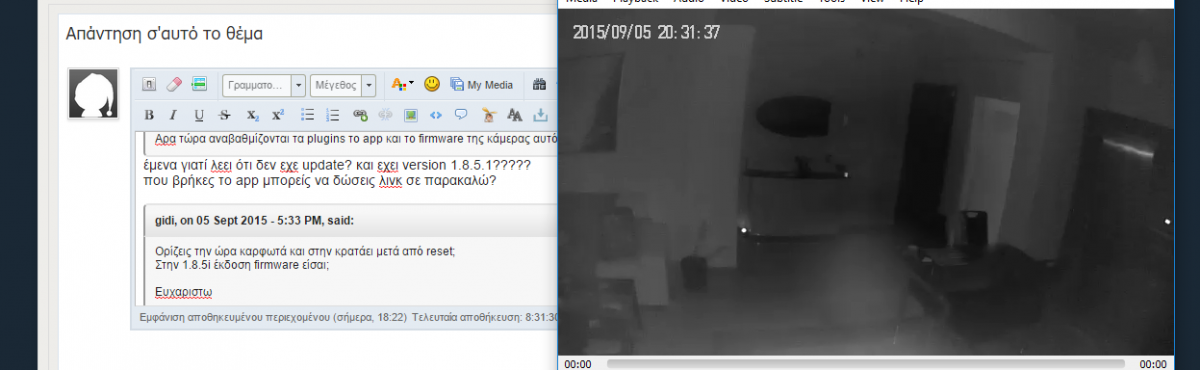

sndev Δημοσ. 5 Σεπτεμβρίου 2015 Δημοσ. 5 Σεπτεμβρίου 2015 (επεξεργασμένο) Μεταφραστικε το μεγαλυτερο μερος στα αγγλικά. Κανετε αναβάθμιση μέσα από την εφαρμογή στην 2.6.24 . Πάρτε ενα δεύτερο κινητό ανοίξτε το google translate App και τραβώντας φωτογραφία προχωρήστε βήμα βημα μεχρι να γίνει η αναβάθμιση. Μετα θα έχει αγγλικά. Η εφαρμογή μαμαει! Λοιπόν εκτός απο τα αγγλικά που υποστηρίζονται πλέον στο μεγαλύτερο μέρος της εφαρμογής τώρα στο about - update πρόσθεσαν και ένα καινούργιο tab . Αρα τώρα αναβαθμίζονται τα plugins το app και το firmware της κάμερας αυτόματα η όχι. έμενα γιατί λεει ότι δεν εχε update? και εχει version 1.8.5.1????? που βρήκες το app μπορείς να δώσεις λινκ σε παρακαλώ? Ορίζεις την ώρα καρφωτά και στην κρατάει μετά από reset; Στην 1.8.5i έκδοση firmware είσαι; Ευχαριστω Έχω τρεις. Μακράν το καλύτερο value for money που έχω δει σε κάμερα τέτοιου τύπου. ειμαι στην έκδοση 1.8.5.1j άλλα δε παίζει ρόλο η εκδωση αν με το reset ενωεις επανεκκίνηση της κάμερας ναι τη κρατάει δες τo print screen Που μόλις τράβηξα Επεξ/σία 5 Σεπτεμβρίου 2015 από sndev
