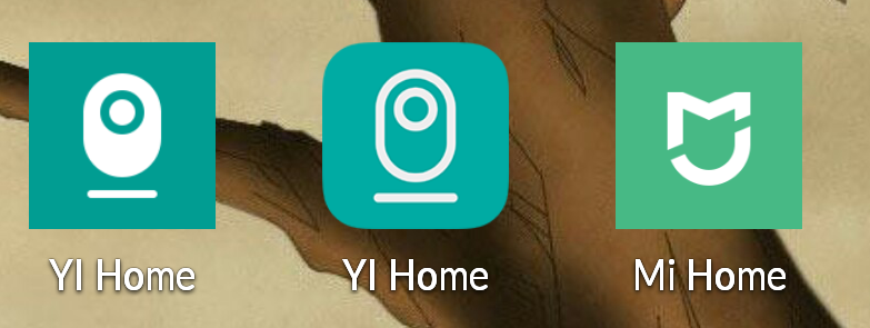

papars Δημοσ. 11 Μαΐου 2016 Δημοσ. 11 Μαΐου 2016 (επεξεργασμένο) Εγώ έχω αυτές τις 3. Η πρώτη είναι από το play store και μου βγάζει ότι υπάρχει αναβάθμιση αλλά δεν υπάρχει επιλογή να την κάνει. Είναι στα αγγλικά και δεν συνδέεται με την κάμερα. Η δεύτερη είναι από την κάμερα - έκανα scan το Qcode και κατέβασε αυτή. Είναι στα αγγλικά με αρκετά μηνύματα στα κινέζικα. Συνδέεται με την κάμερα και μόνο μου βγάζει να κάνει αναβάθμιση στην κάμερα - που αν την κάνω παύει να λειτουργεί. Και η 3η είναι σαν τη δεύτερη μόνο που έχει και επιλογές για άλλες συσκευές xiaomi. Και αυτή βγάζει αναβάθμιση για την κάμερα μόνο. Υπάρχει και άλλη εφαρμογή; edit: Δοκίμασε κάποιος να περάσει την International version firmware στην κάμερα; Επεξ/σία 11 Μαΐου 2016 από papars
