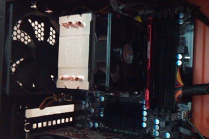

Εφτιαξα ειναι νεο συστημα προσφατα με το συγκεκριμενο επεγραστη και μιας και ακουγα για την κακη τους ψυξη αποφασησα να αγορασω την ψυκτρα coolermaster tx3 evo.Στην αρχη την εγκατεστησα να κοιταει ο ανεμηστηρας στο πανω μερος του κουτιου και ειχα βαλει σχετικα μεγαλη ποσοτητα παστας με αποτελεσμα να ξερασει σε κατι σημεια.Οι βαθμοι που εποιανε ηταν καπου στους 39 με 40 σε idle και λιγο πλοηγηση στο διαδυκτιο.Πλεον την εκανα να κοιταει παραλληλα μετους ανεμηστηρες(εχω ενα μπροστα και ενα πισω,βαζει βγαζει) και εβαλα πολυ λιγοτερη παστα απο αυτη που ειχε η ψυκτρα.Και ξεκινησα με 40 εφτασε 44 και τωρα ειναι καπου στο 39 με 41.
Επραξα σωστα λετε η να το αφηνα οπως πριν;Καποια αλλη αποψη.

Τώρα για την ψήκτρα, άφησε την όπως είναι στην φωτογραφία, εφόσον το πίσω ανεμιστηράκι βγάζει αέρα από το κουτί. :)

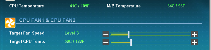

Την πάστα που είχε μαζί με την ψυκτρα. Έγραφε απλά cooler Master. Οι θερμοκρασίες είναι καλές με ανοιχτό μόνο το browser ;;

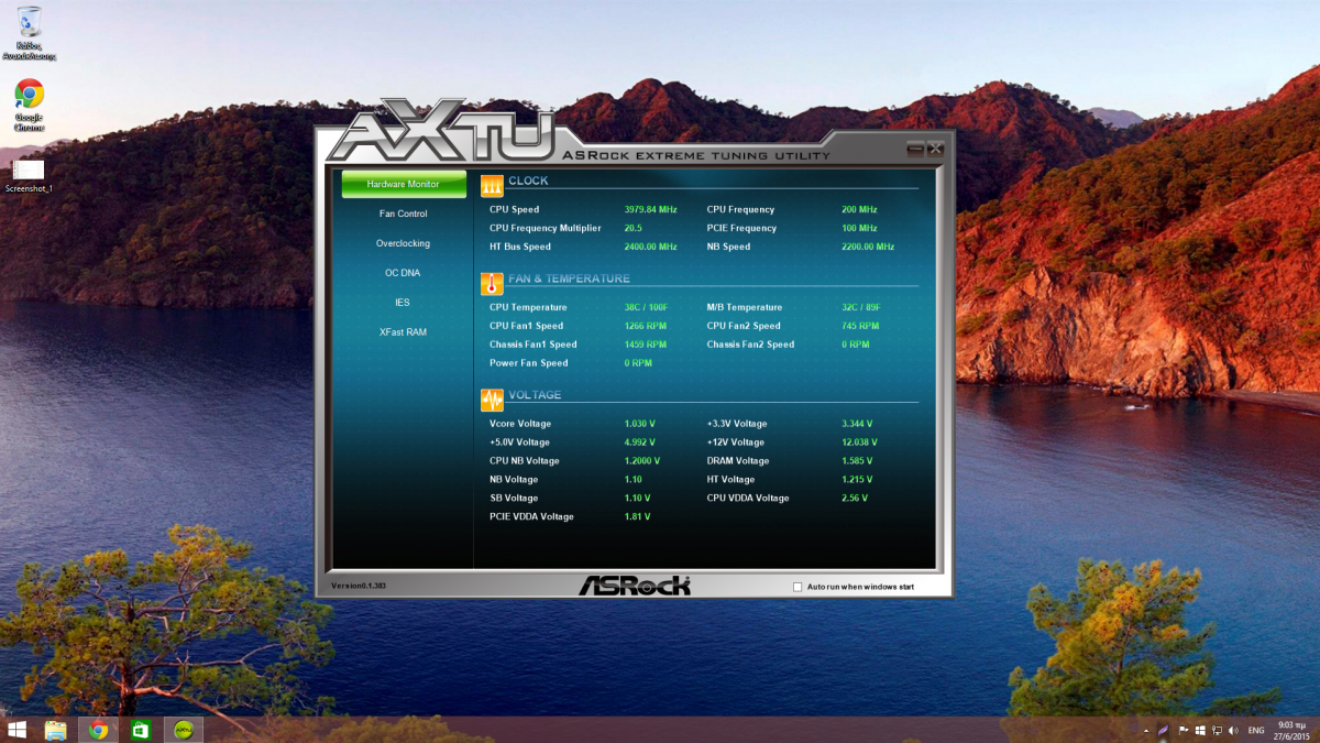

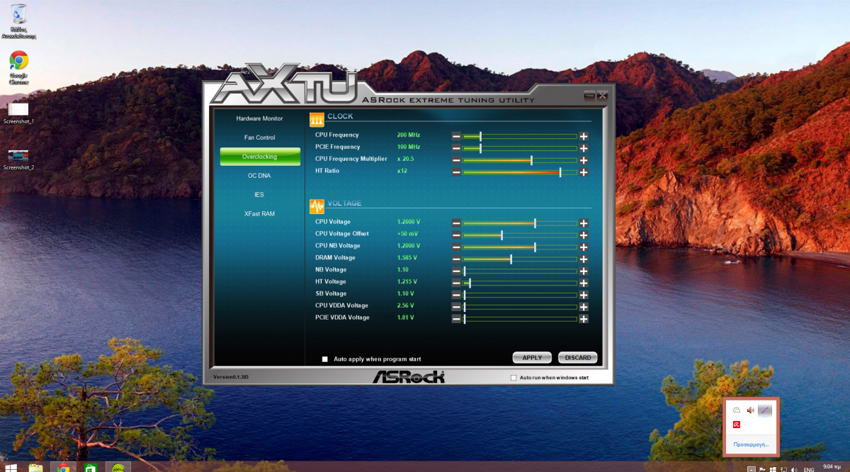

επισης ηθελα να ρωτησω αν ειναι σωστα τα παρακατω γιατι βλεπω πως δεν τρεχω τπτ αλλα το cpu speed ειναι ανεβασμενο.
